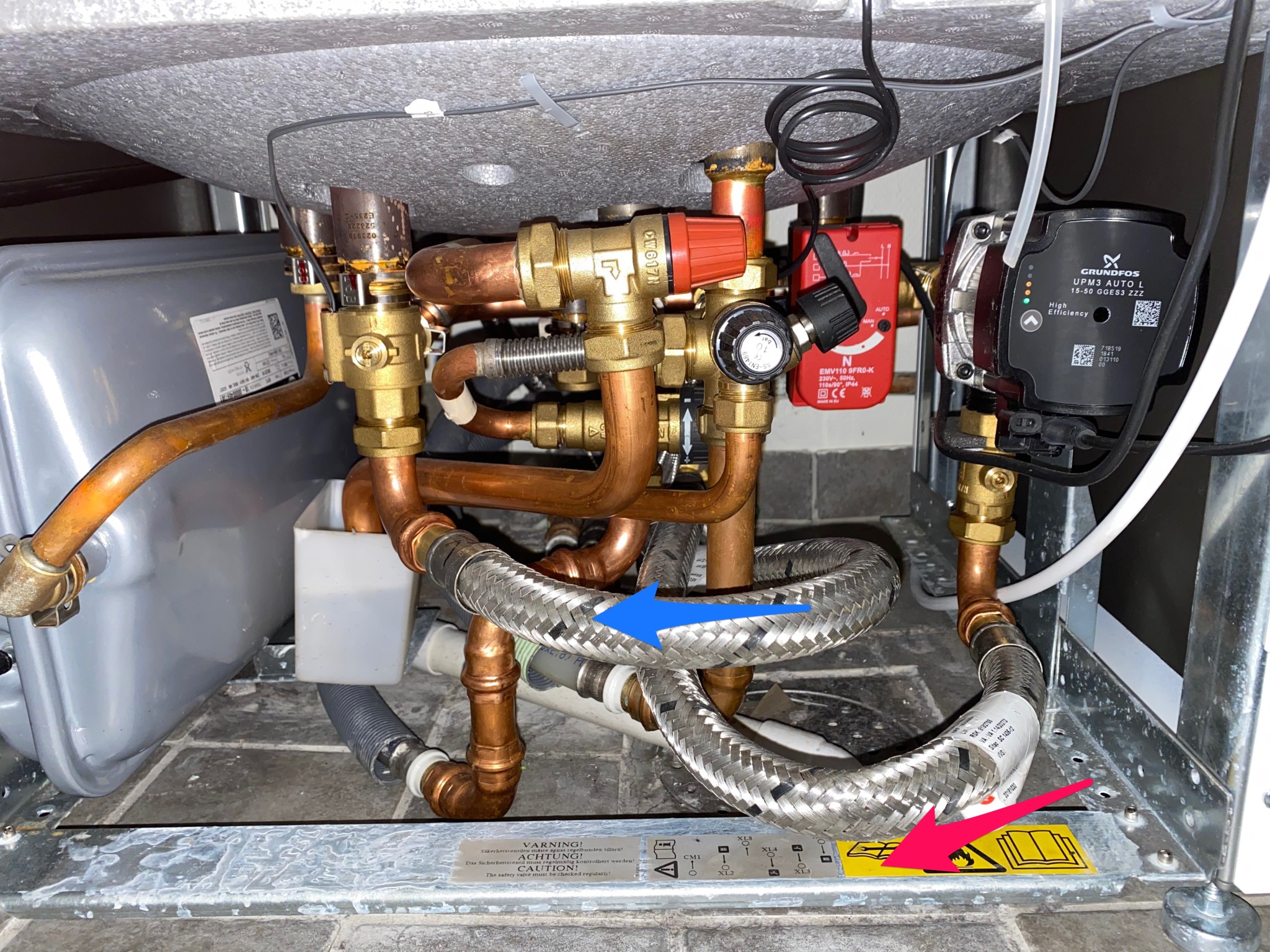

För dålig fart på C-pumpen i VP och för hög på C-pumpen för GV , är bäddat för en klassiker i hus med GV och element, Det gäller att få tryck på flödet från värmekällan, så elementen får det dom ska, sätt upp pumpen i VP ett snäpp och sänk farten på pumpen för GV som dom säger, lutar åt du får en form av kortslutning i systemet. Där GV stjäl flödet från elementen, hur är det kopplat ,kan du utröna det, GV kopplat före eller elementen på stammen ,alla sådan system bör ha egna matarledningar från värmekällan och inte samköras.
Japp. Som Stegatorparn skriver så är det flödet till golvvärmen som ska skruvas ner inte i golvvärmen. Men jag är inte helt säker på det heller. Uppenbarligen ligger ju golvvärmen långt under värmepumpens framledningstemperatur redan nu.TotalControl skrev:
Jag tycker att det verkar vara för dålig fart på cirkulationspumpen i värmepumpen.

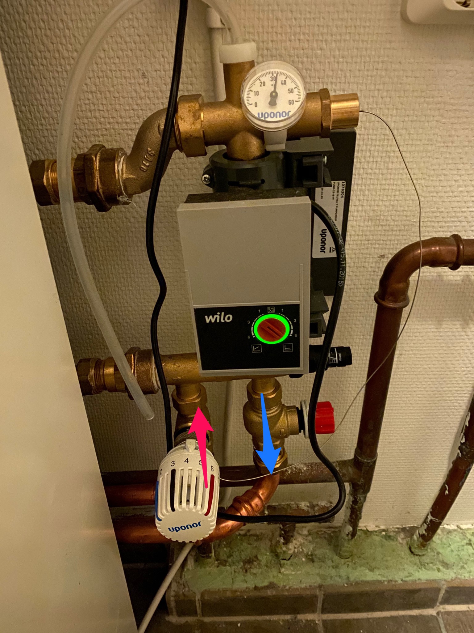

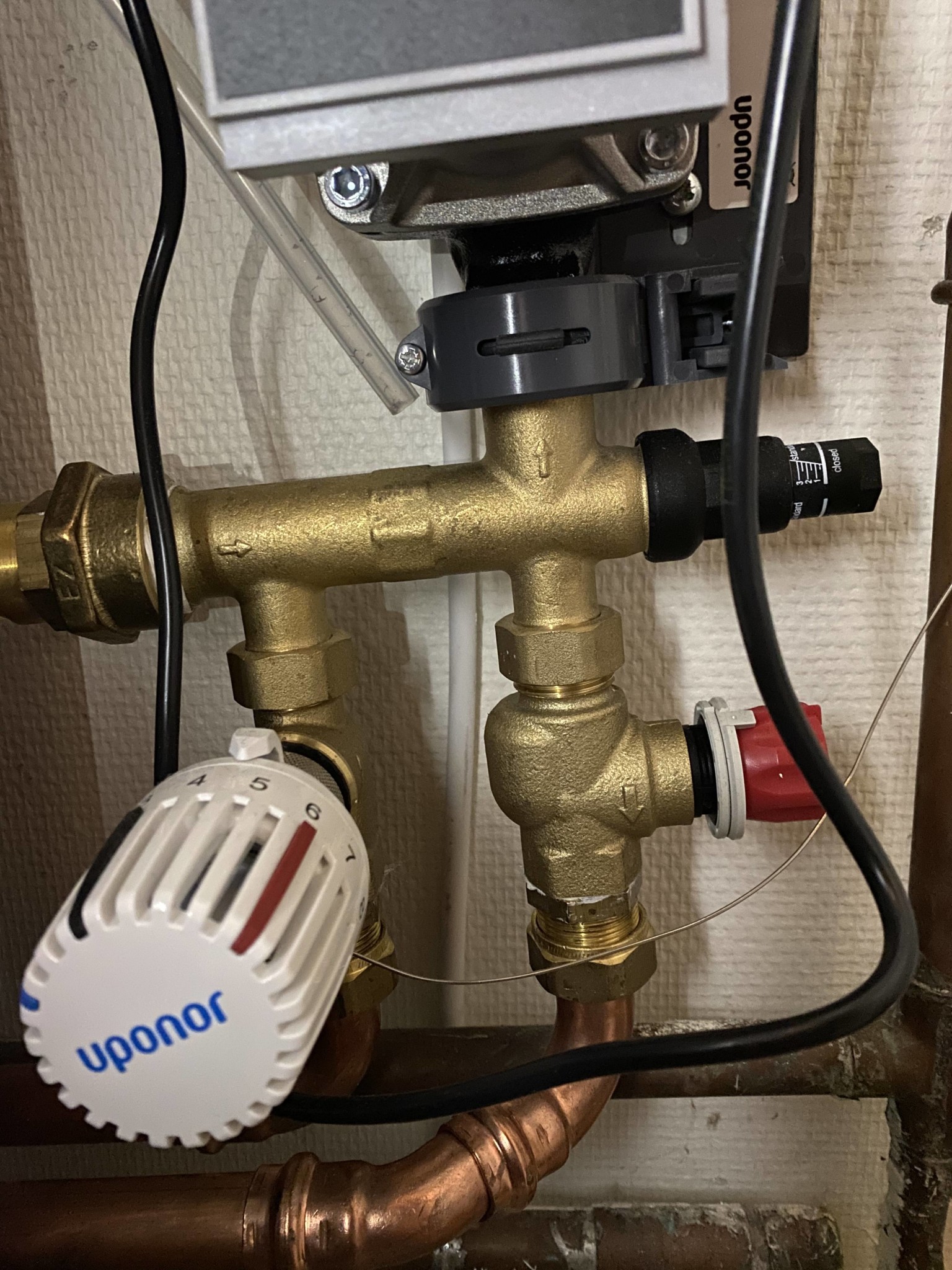

Enligt kopplingsschemat ska strypventil och termostatventil byta plats.
Sedan är frågan vilken av primärrören som är tillopp?
Är det den högra är det lugnt, gäller bara att flödesriktningen är rätt genom termostatventilen. Eventuellt ska termostatventilen vändas. Termostatventilen behöver inte sitta i tilloppet
Är däremot tilloppet till vänster blir det tokigt. Uppvärmt vatten går i retur.

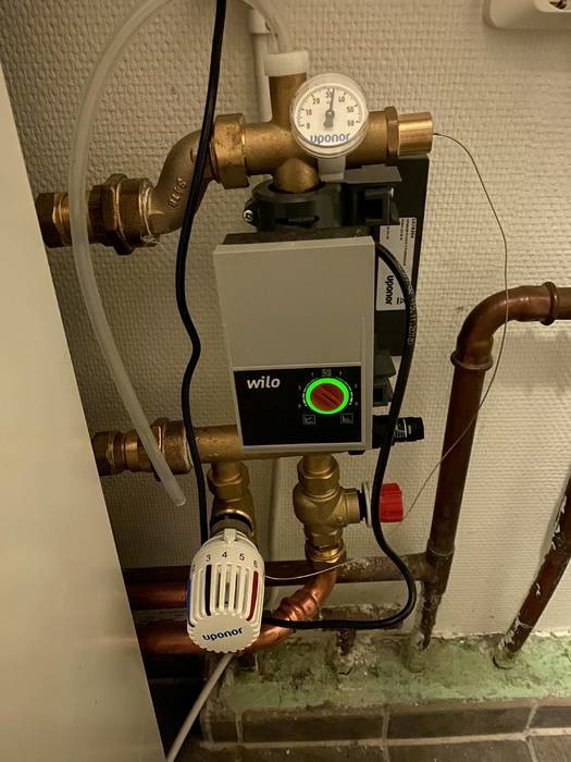

Okej, vad jag lyckats ta reda på:
Ut från VP genom pumpen kommer in här i shunten. Pilarna anger inte riktning, men färgen anger temperaturskillnaden, rött rör är varmare än kallt.
Märkningen/pilarna på rören till shunten anger detta (men jag antar att man kan koppla fel så pilarna kanske inte säger något?)
Mellan pumpen i VP och shunten grenar sig detta rör och ett går direkt till ovanvåning och det andra direkt till shunten.
De andra utgångarna från shunten går ner i golvet och jag känner ingen större skillnad på temperaturen på dessa.

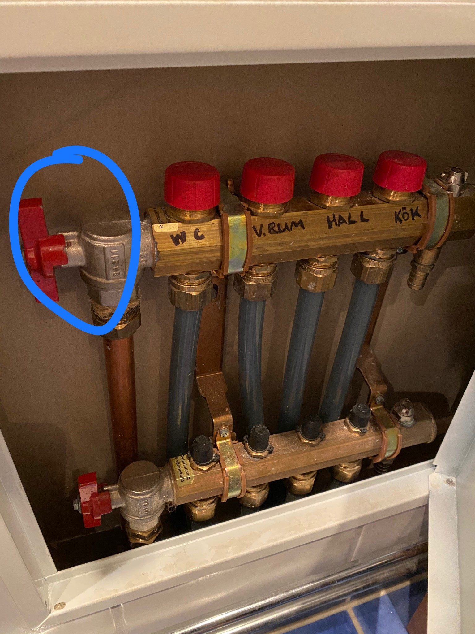

Jag har provat stänga vredet på fördelaren till golvvärmen:
för att se vad/hur detta påverkar enligt Daniels förslag.

Då är golvvärmen felkopplad. Jag så att termostaten sitter på returen. Men som nämnts funkar det också. Men här är ju uppenbarligen retur och framledning förväxlade. Det bör korrigeras.
Kranarna på andra bilden stoppar enbart det interna flödet. Det gör ingen skillnad. Du kan strypa tillflödet med maxtermostaten eller den röda kranen.
Om det är kopplat så som pilarna så fungerar inte shunten samt primär flödet går rakt ut på golvvärmen så inget konstigt att balansering är knas.
Det du kan göra är som ovan säger stryp orangea.
Med tanke på att det är en mycket lägre temperatur på golvvärmen än primärflödet har du uppenbarligen fel. Primärflödet går inte direkt ut på golvvärmen.
Hur menar du att shuntventilen fungerar om flödet går som pilarna? Hur vet du att tempen som visas är under en körning?
