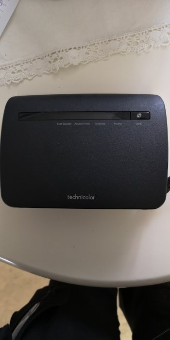

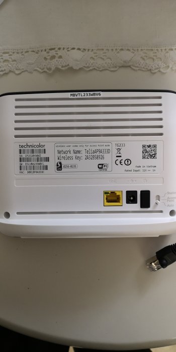

Jag ska dra kabel hos en på måndag för att ersätta den trådlösa bryggan, kan återkomma med märke på bryggan då.

De har använt 2 av dessa för att få en trådlös brygga till sin IP-tv. Efter omläggningen till IP-only funkar det inte. Med en kabel går det bra från Lan2.
Nä man har Telia öppen fiber och har internet samt IP-TV och/eller IP-telefoni från Telia så routrar Telia ihop alla tre systemen in i det egna LANet, när man har deras egna router (eller lyckas konfigurera egen på samma sätt), därav går det att köra IP-TV trådlöst och därav fungerar appen ”zappa”.
IP-TV och IP-telefonin ligger taggade i LAN1-porten på mediakonvertern/bredbandsdelaren, därav fungerar ovanstående.

Misstänker att många/alla öppna nät kör internet otaggat på VLAN1 sedan IP-TV & IP-telefoni taggade på olika VLAN.
”Fiberkonvertern”/bredbandsdelaren är inget annat än en switch som delar upp VLANen på olika portar, oftast(/alltid?) lär port1 ha all trafik som finns i fibern.
