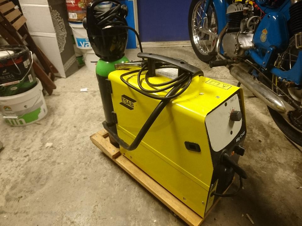

Min svets (ESAB C-141) har börjat krångla. Den spottar i princip bara ut gnistor som inte fäster och det slår liksom till och från inne i aggregatet så att det skallrar i plåtchassit.
ESAB C-141 svets placerad i ett verkstadsutrymme med motorcyklar i bakgrunden.
Har kollat att tråden matas ut jämnt och greppar bra i rullen och har bytt trådmunstycke. Gasen verkar också levereras som den ska. Misstänker att nån elkomponent havererat. Är det nån som har en idé om vad som kan vara fel?

Tror dock att jag kanske isolerat felet till själva svetstråden. Med Biltemas 0.6 mm-tråd är det stört omöjligt att ratta in så det blir bra. Fogen blir ful, ingen genombränning och det sotar och flyger svetsdroppar. När jag byter till 0.8 mm tråd så blir det bättre, även om det fortfarande låter som en trumvirvel och det skallrar i plåtchassit. Fogen blir dock helt OK. Ljudet går inte riktigt helt igenom i filmen. Hoppas någon har en åsikt. Tycker att svetsen uppför sig sämre än i våras...:(

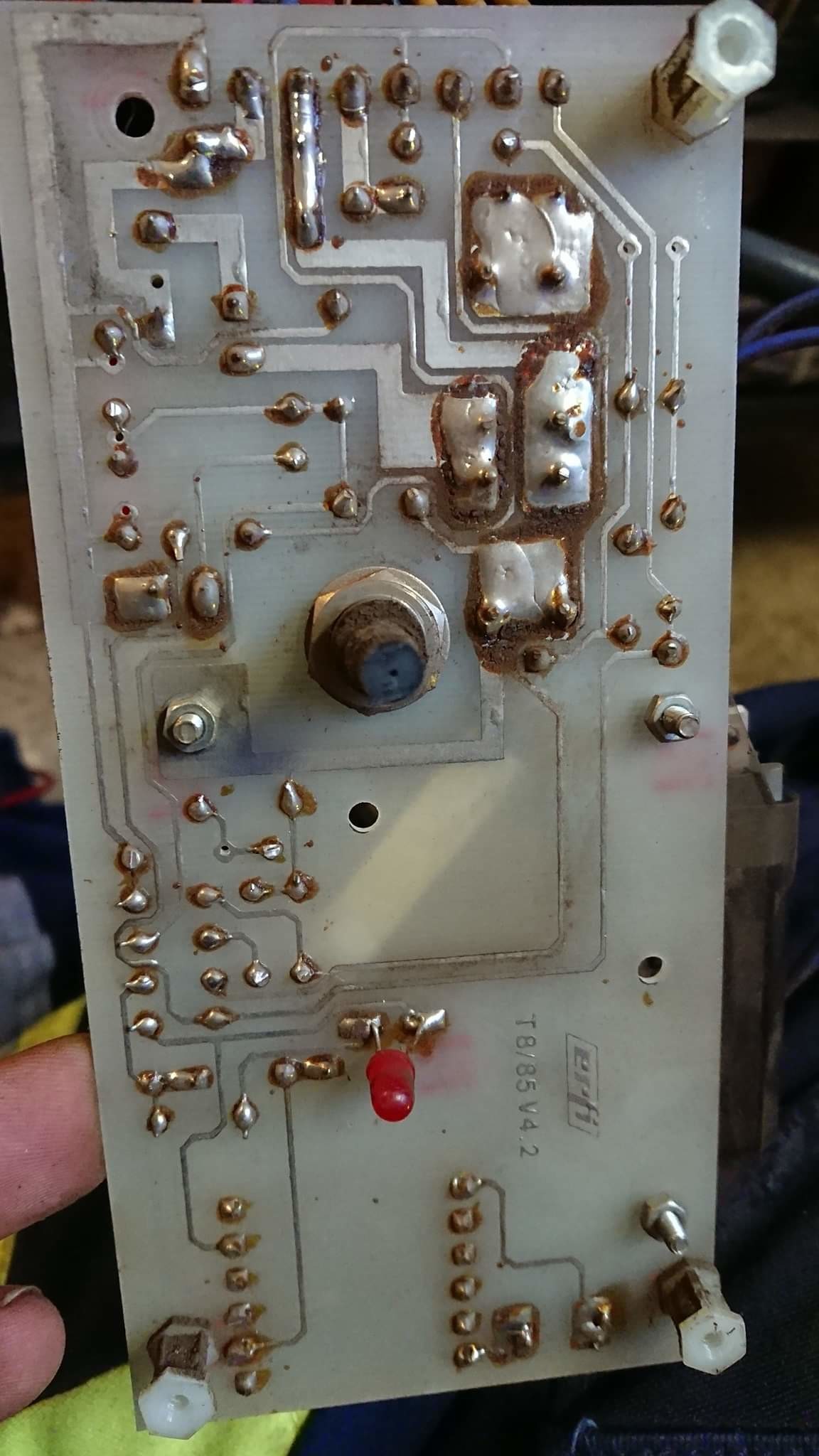

Jag fick i somras en gammal migsvets som knappt kunde svetsas med. Bara sprätte hur jag än justerade. Tog av kretskortet och rengjorde och lödde om alltihop sen funkade det.

Nåt som ser ut att vara bränt eller gått varmt om man öppnar? Kolla skruvförband så det är åtdraget på sekundärsidan där det är hög ström. Skulle kanske kunna vara en likriktardiod som lämnat in.
