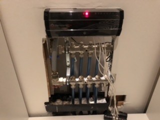

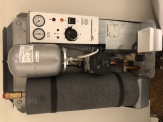

Ta ett foto på fördelarna så allt kommer med ( ställdon ev, pump ) så det syns vad du har, samt om det bara är en pump i VP och är det 2 system, 1 golvV och radiatorer.
M

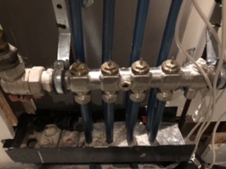

Hej, det är bara ett system bara golv värme och inga radiatorer. Golvvärmen är fördelad på tre zoner. Zon 1 är ventilen till vänster, zon 2 ventil 2 och 3, zon 3 ventil 4. Golvvärmefördelare med tre zoner indikerade av ventiler i ett upplyst teknikskåp.
Golvvärmesystem med tre zoner visande ventiler och blåa rör uppkopplade till en fördelare.
Golvvärmesystem med tre zonventiler och termostater, ventilen till vänster är zon 1.
Golvvärmesystems ventil markerad som zon 1 på vit bakgrund.
M
Från vänster på bilden med ventilerna är nu slangarna fram/bak 1) kall/kall 2)varm/varm 3)kall/kall 4) ljummen/kall. Tycker det är märkligt att 2:an är varm, den har varit utan ställdon i 24 timmar så borde enligt min logik inte släppa fram värme?
Om jag inte har helt fel så är ventilerna öppna utan donen och då ska det bli varma slingor. Den typ av panna/värmare är känslig för luft . kan du fylla på vatten med en kran/ventil eller finns det ingen sådan.. Har du provat att spola ur slingorna med vattenslang ?
M
Ok, Jag fyllde genom att sätta på en gardena slang på ventilen där man tömmer men det var inte mycket som gick i systemet, kanske några dl från 0,3 till 2,3 bar. Hur luftar jag?
