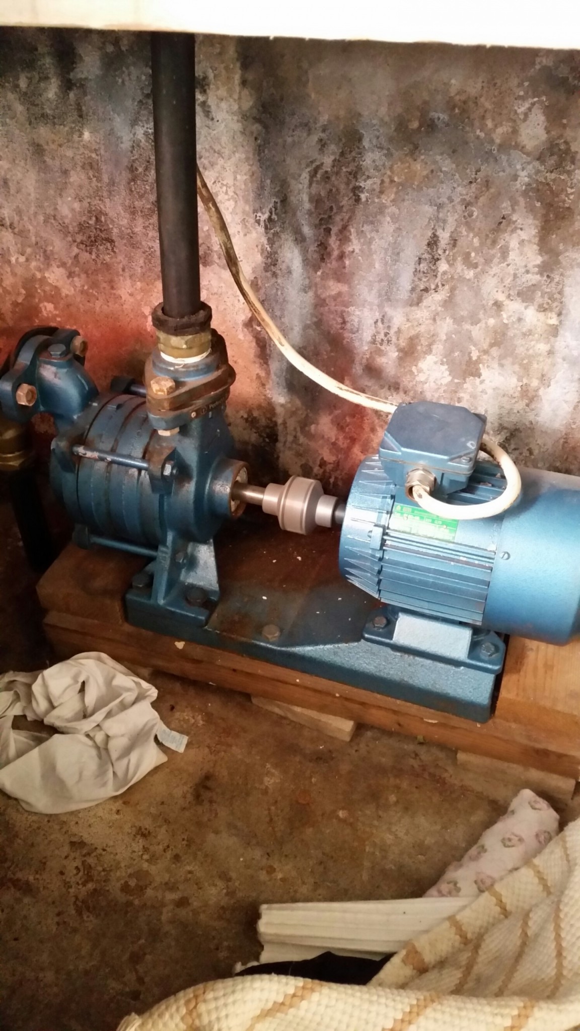

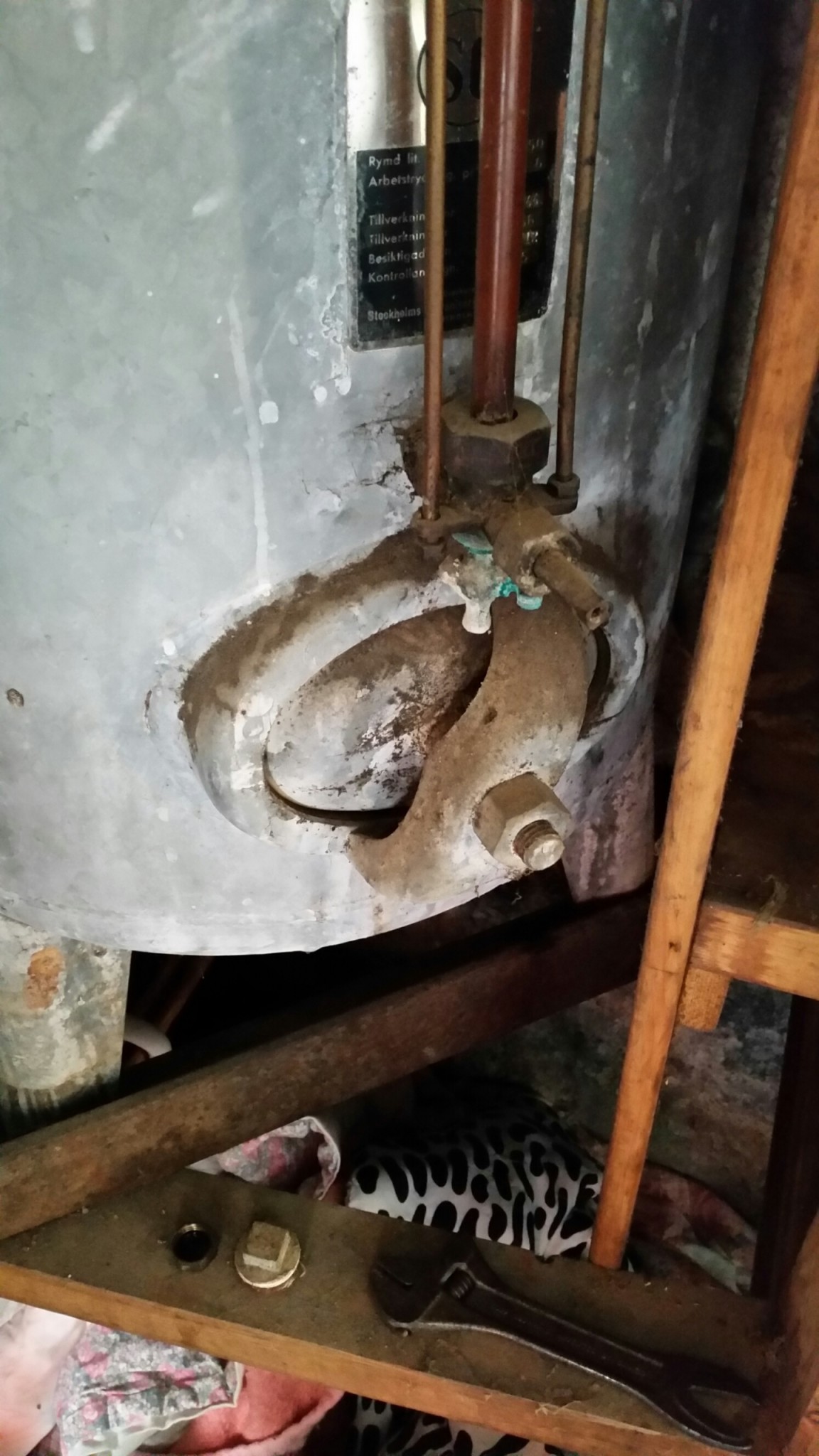

Pumpen sitter i tvättstugan och från pumpen går det ett rör ned i golvet (förmodligen till själva brunnen) och ett annat rör som går in i en väldigt gammal vattenberedare från -66 (gjort av Stockholms galvaniseringsfabrik).
När jag sätter igång pumpen så börjar den arbeta men tanken verkar inte fyllas alls. Hör inget skvalpande eller något annat som har med vatten att göra. Trycket i tanken verkar inte byggas upp heller (eller ska den göra det överhuvudtaget?!) och inget vatten kommer när jag öppnar kranen med den röda ratten som sitter längst ned på tanken.

Börja med att avlufta och fyll pumpen med vatten och montera sedan luftskruven, sätt i gång pumpen och se om du får den att suga vatten.
Öppna någonstans på trycksidan så du ser om det kommer vatten.
Låt den inte gå 20 min torr, du kan då förstöra pumpringarna.
Det kan hända att du måste hålla på at lufta/fylla på vatten några gånger innan du får fart på pumpen.
När du ser att pumpen ger vatten, koppla ihop på trycksidan och låt den fylla hydrofortanken,.

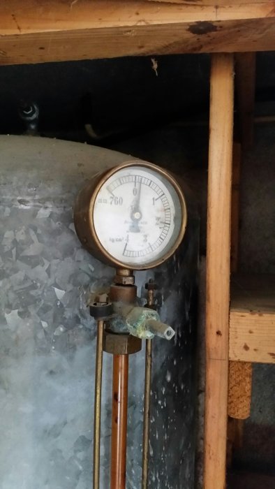

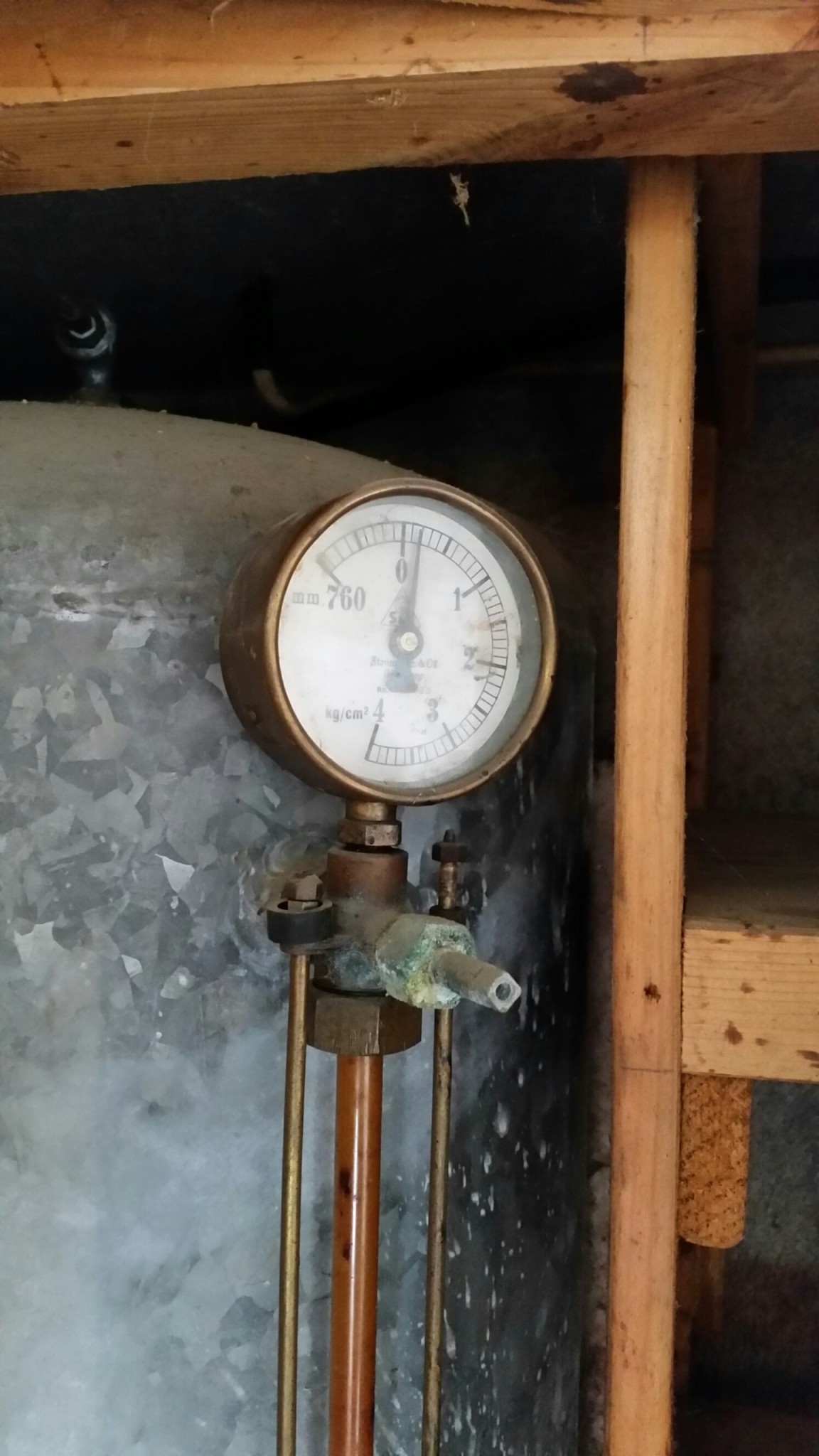

När pumpen tryckvakt stoppar så skall du ha en luftbubbla kvar i tanken ca 1/3 del av tanken.
Om du vid nästa stopp har samma problem så kan det vara att backventilen läcker så vattnet försvinner ner i borran.
Gör då en koll ev byt backventil.
Synglaset på hydrofortanken; håll ventilerna stängda när du inte behöver kolla vattennivån. Det är ganska vanligt att packningarna på synglaset läcker och att luften då läcker ut. Detta medför att pumpen kommer att starta/ stoppa hela tiden utan att du tar ut vatten som förbrukning.

Nu blir det lite uppförsbacke när du aldrig sett en pump förut
Trycksidan på pumpen är den sida som är kopplad till hydroforpumpen.
Sugsidan är den sida som går till borran (i ditt fall till röret ner i golvet)

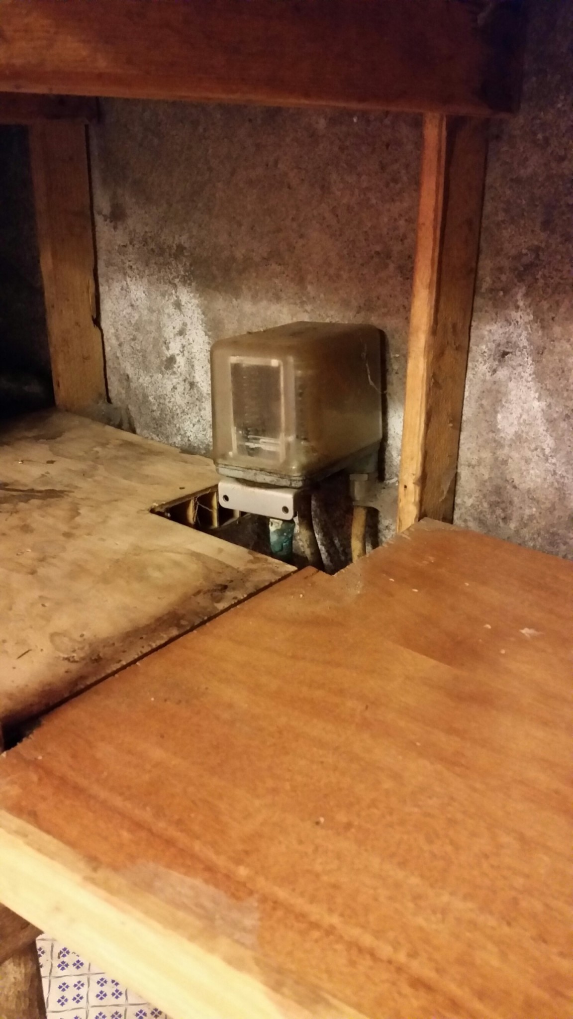

Det måste finnas någon burk där elkabeln från motorn går till (och sedan till en arbetsbrytare). Du har inte tagit bild på detta men bör finnas i anslutning till hydrofortanken där "burken" är kopplad för att mäta trycket. Detta är en tryckströmbrytare som stoppar pumpen när önskat tryck är uppnått. Typiskt mellan 4-6bar.
Indentifiera dessa delar och återkom så tar vi nästa steg.....

På pumpens sugsida sitter en plugg (längst ifrån elmotorn) öppna denna, fyll i vatten, montera pluggen och starta och se om pumpen suger. (optimalt om du kunde montera en vattenslang m. ventil i detta hål och fylla vatten, en liten skvätt då och då, när pumpen går)
Möjligen upprepa några gånger.

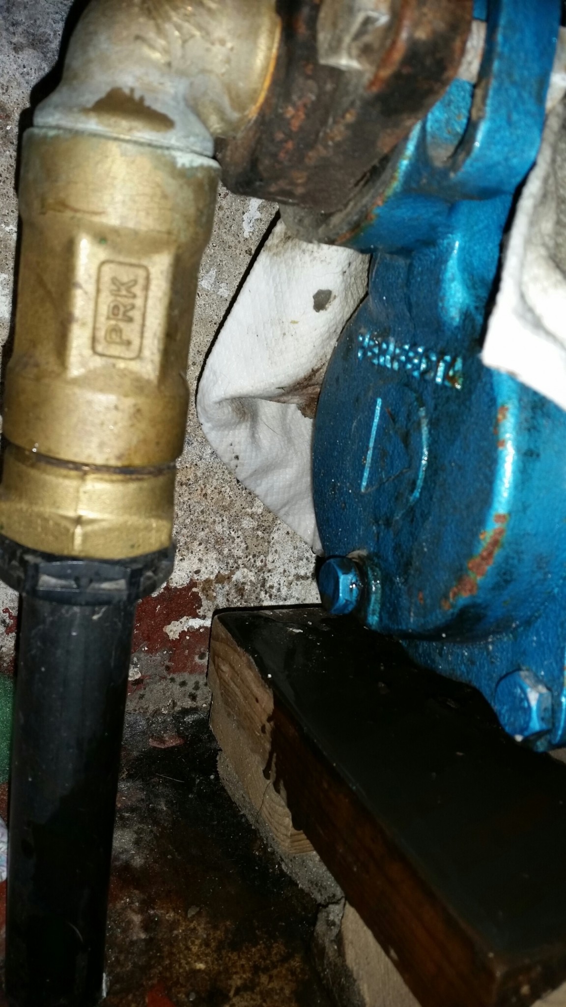

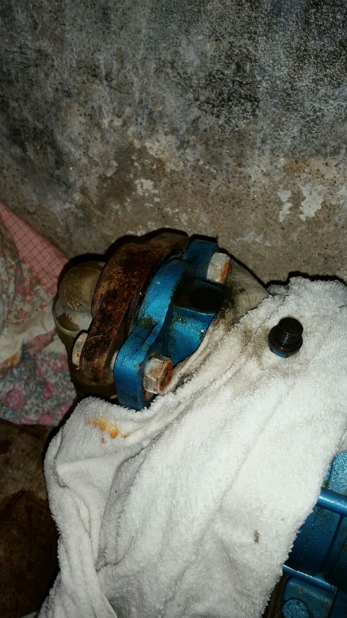

Äntligen hemma och har nu börjat "pilla" med pumpen. Vad jag ser så finns det två pluggar på sugsidan. En sitter på ovansidan och en sitter på kortsidan. Jag började med att skruva loss pluggen på ovansidan för jag antog (dumt nog?) att det borde vara den pluggen eftersom det är lättast att fylla på där.
När jag skruvade loss den så såg jag att den redan är fylld med vatten. Svart vatten men likväl verkar det vara vatten
Tog jag loss fel plugg? Om det är den på kortsidan, hur i sankt peters heliga namn ska man kunna fylla på där? rinner inte allt ut igen om man försöker?

Nej, du öppnade rätt plugg!
Full av vatten?, ja då bör pumpen (med pluggen isatt) suga vatten.
Öppna någonstans på trycksidan innan du startar (så du har koll att pumpen verkligen ger vatten) - starta.
Ger den vatten stäng igen och kör igång och kolla så nivån stiger i hydrofortanken.

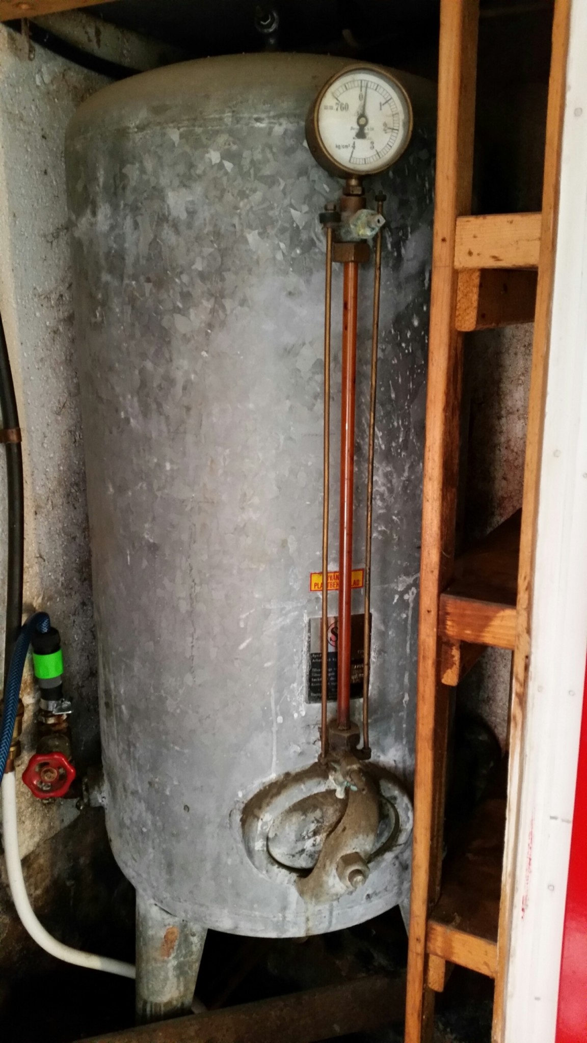

Öppnade en plugg på trycksidan och där kommer det rikligt med vatten, men ingenting verkar nå tanken...?
Ser ingen tryckskillnad alls i tanken och när jag öppnar kranen på tanken så kommer det bara en väldigt, väääldigt liten mängd vatten.
Någon aning om vad som pågår?

Jag hade en kompis förbi som själv haft egen brunn och pump och han tyckte att trycket från pumpen var väldigt svagt, så det finns kanske en risk att pumpen har blivit för klen antar jag?
Vi öppnade tanken och den var faktiskt halvfull men trots det så kommer det inget vatten från kranen med den röda ratten. Han trodde att trycket var för dåligt om jag minns rätt. Jag är väldigt frestad att ta den förhoppningsvis lättare vägen och helt enkelt köpa in en trädgårdspump (heter dem så?) och ta bort den gamla pumpen samt tanken. För visst behöver man inte tanken eftersom jag bara ska använda brunnsvattnet för bevattning?

Har du någon uppfattning om det är en rörspets eller hur är det anordnat i brunnen?
Om det är en rörspets med några år på nacken så är det fullt möjligt att nätet på spetsen är igensatt att rost,kalk eller andra avlagringar.
Då får inte pumpen tilräckligt med vatten.
