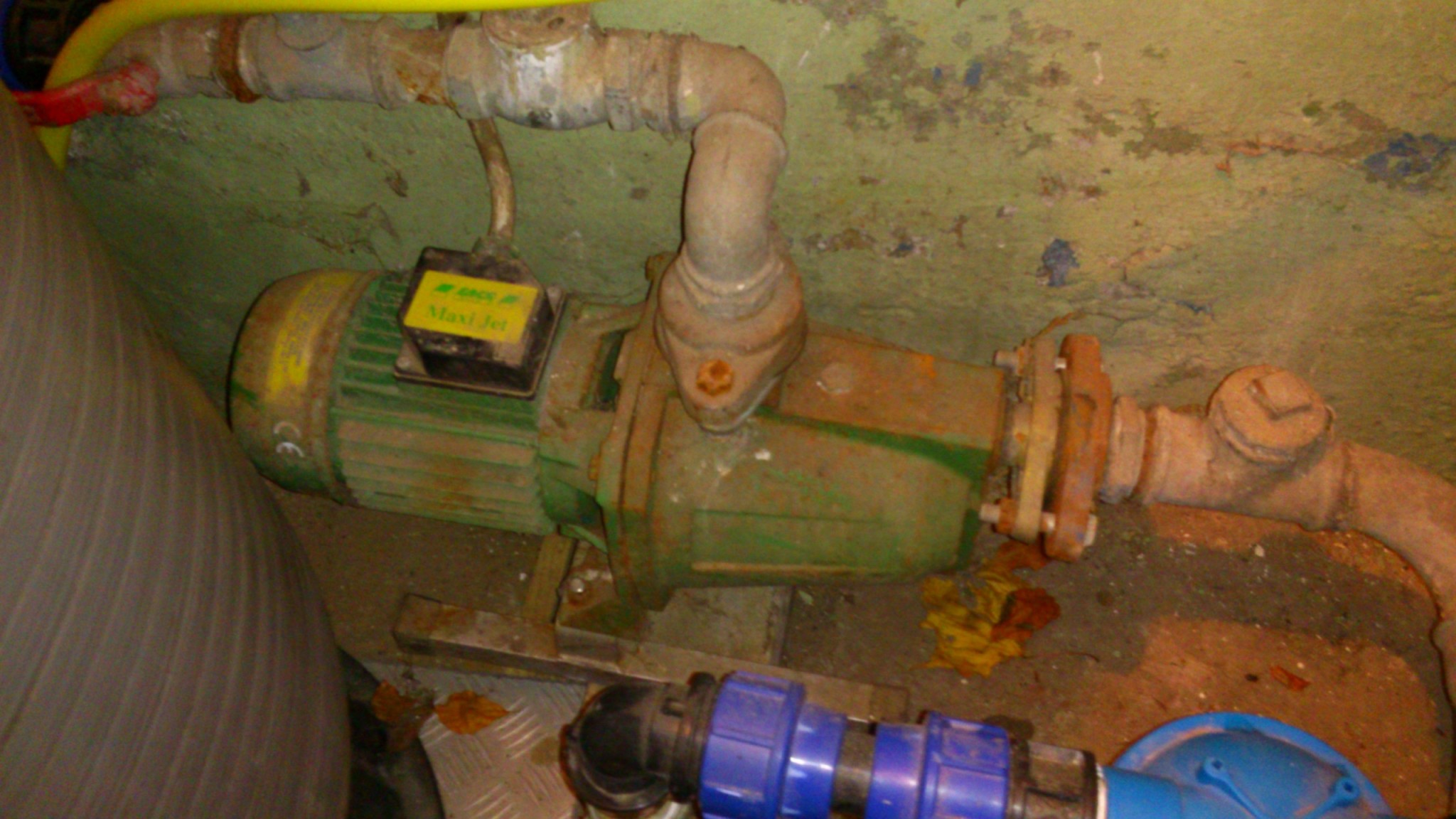

Köpte denna gård för cirka 2 år sedan nu och denna pump satt där redan då kopplad till en hydrofor som var från 1967! Hydroforen har jag bytt då denna böjade läcka och det sitter nu en i glasfiber.
Problemet som är nu är att pumpen som är en EMS Maxi Jet med okänt tillverkningsdatum har börjat strula. Märkte att trycket var lågt häromdagen. Gick ut och kikade och såg att säkerhetsbrytaren slagit ut (3-fas). Slog tillbaka den och pumpen durrade mest och slog ut brytaren igen.
Återställde och skakade pumpen och den startade igen. Den gick dryga halvminuten och proceduren fick göras om.
Nu idag gör den samma sak men den gå iaf på direkt då man återställer brytaren dvs den durrar inte men brytaren slår ut med jämna mellanrum.
Någon som har en aning eller är det helt enkelt dags att byta? kan det ha med värmen att göra dvs avsaknaden av denna. Har inte varit så kallt ännu och jag har startat frostvakten i pumprummet precis som förra året. Har dryga 7-10 grader plus.

Kolla först att du har alla tre faserna fram till pumpen, har du det är det troligen bara att byta pumpen. Jetpumpar brukar ha en begränsad livslängd och ett relativt lågt pris så ett byte då och då är inte ovanligt.

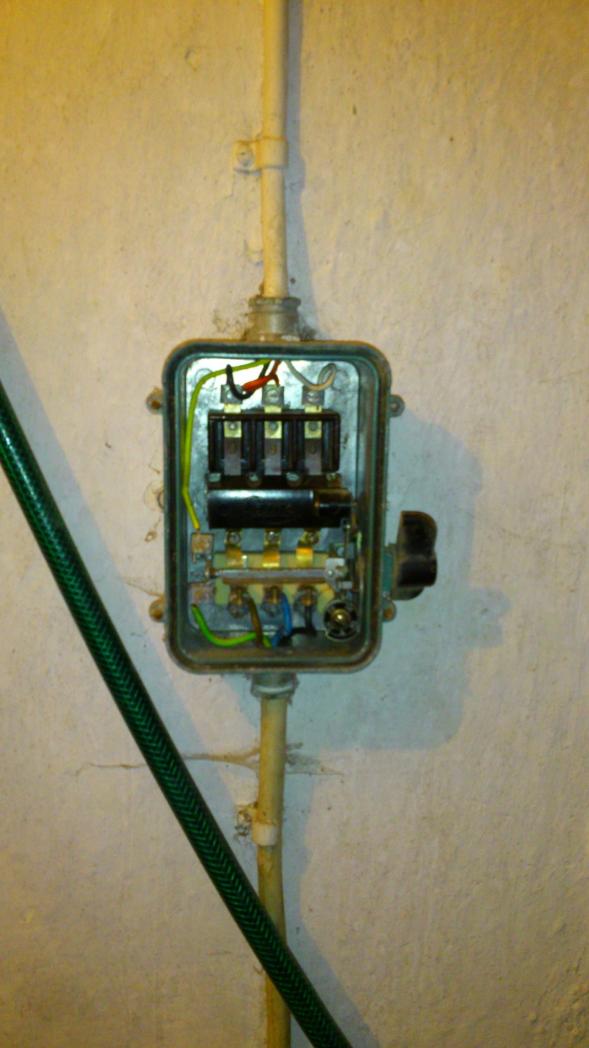

Var ut och kontrollerade kopplingarna. Tyckte att en fas satt lite löst så jag drog om denna lite. Trodde att problemet var löst (mätte alla faser med bra resultat) då den startade. Allt var frid och fröjd tills dess den skulle sluta pumpa. Precis då den slog av så löste även brytaren igen. Underligt!
Kanske dags att byta ändå eller kanske det är värt att gå igenom den?
testade även att ställa upp brytaren lite lite för att se om den löser ändå.

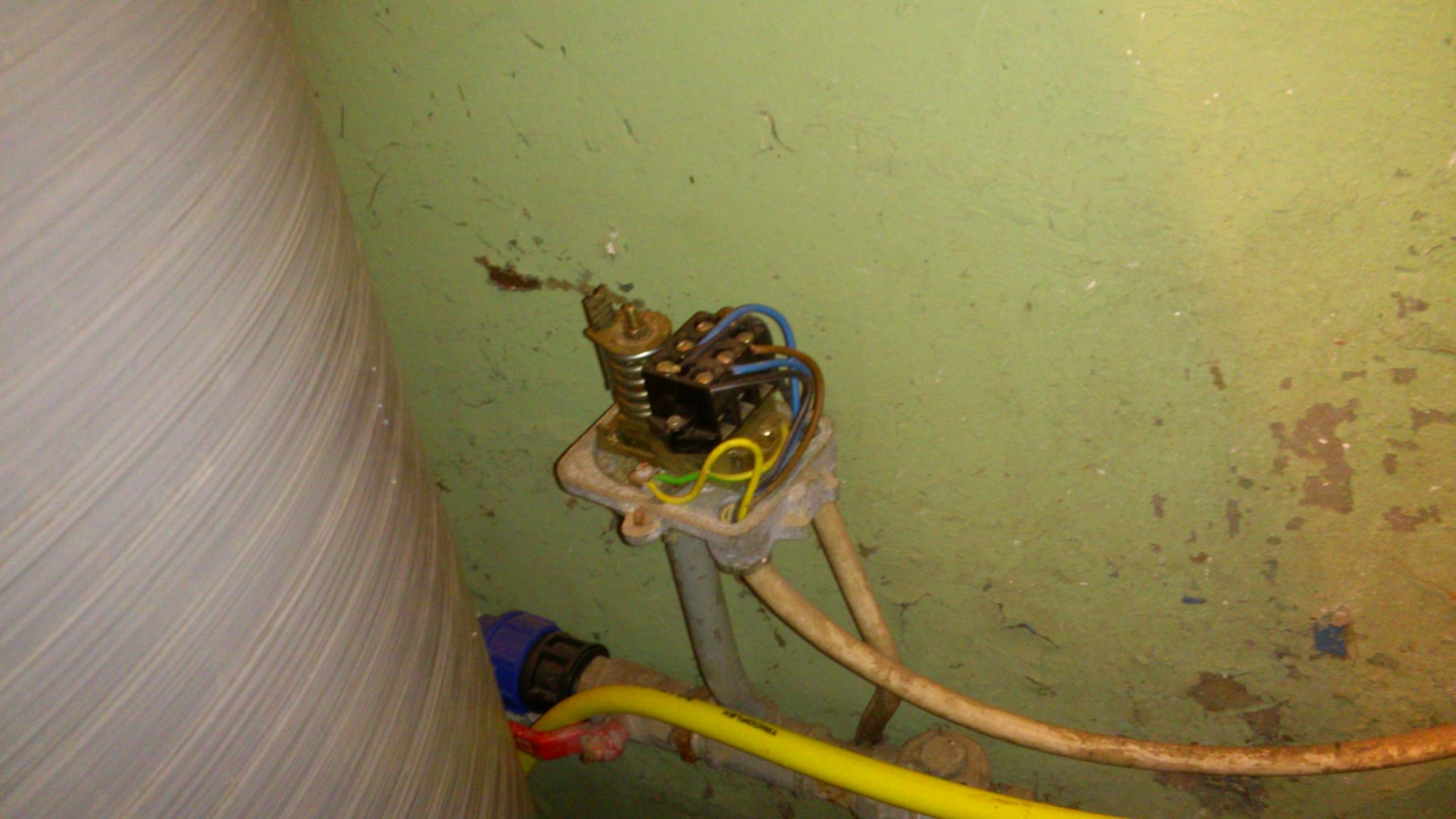

Ser rätt enkelt ut att byta ut om man ser till kopplingarna. Har en tryckvakt som verkar fungera som den skall så den behöver jag inte byta ut (om än gammal med fjäder!

Har du felsökt klart så att tex inte tryckströmbrytaren är boven och ibland glappar på en fas, ganska vanligt fel. Går det lätt att vrida runt pumpen på motorfläkthjulet borde det inte vara något pump fel, men motorn kan givetvis fela.

Gällande tryckströmbrytaren om det är den med fjädern så tycker jag att allting verkar som det ska. Motorskyddet har jag kontrollerat också.

Jag tror inte felet ligger i motorskyddet möjligen i tryckbrytaren men troligast i pumpen. När pumpen slår av bryts alla faserna i tryckströmbrytaren på samma gång eller bryter en fas före dom andra? Du kan mäta på utgående från brytaren eller motorplinten med en spänningsmätare. Du skulle även behöva mäta med en tångampermeter så att du kan se vad som händer på dom olika faserna.

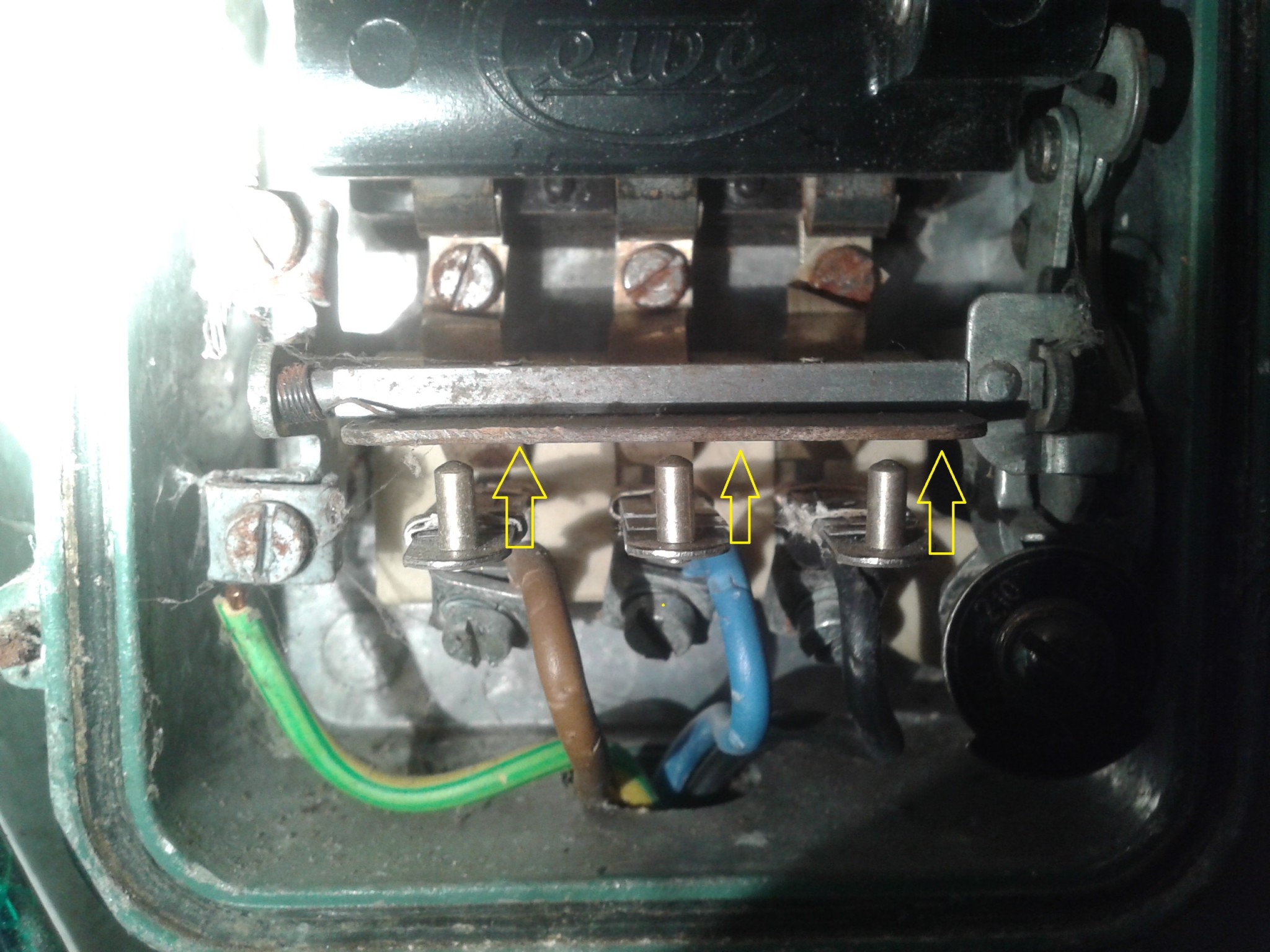

Har iaf varit ut och mätt alla faser även under drift. Alla ger samma svar dvs runt 400.
Det jag dock märkte och nu förstod är hur detta gamla motorskydd fungerar.
Såg även något som inte riktigt stämde som jag tänkte försöka illustrera med bilder. Jag förstod som sagt nu hur och varför detta fungerar dvs dessa "piggar" går uppåt då det blir problem och puttar till bläcket ovanför. Detta medför att det slår ut helt. Detta med bilden där det finns pilar.

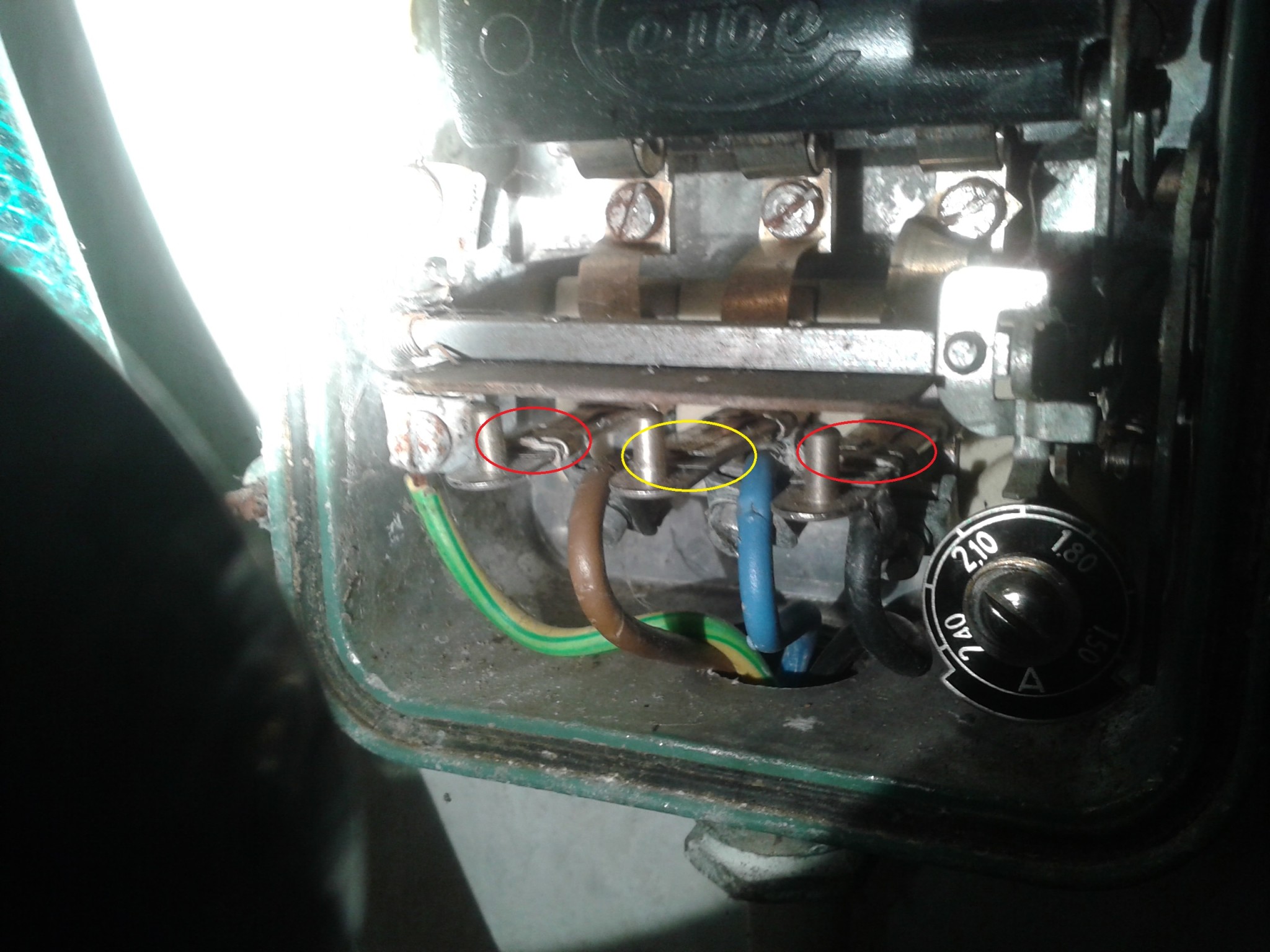

Det jag också märkte försöker jag visa med andra bilden med ringar. De båda med röda ringar har någon form av "klammer" på bladen som går ut. Det är tre blad som är ihopklammrade varav två tunna och ett tjockt som går ut till piggen. Den med gul cirkel saknade detta klammer och när jag stod och tittade så var det detta blad som rörde sig mest och var ytterst nära att trycka till bläcket. Det jag dock hade gjort innan var att mycket lätt bända ner dessa (alltså mycket lätt). Resultatet var att pumpen gick som det skulle dvs den gick hela cykeln utan problem.
Kan det vara motorskyddet som strular ändå? (edit: såg även att motorskyddet var från 1,5A till 2,4A. Är nu ställt på 1,9 kan jag tänka mig om man tittar på piggen, normalt?)

Ja bimetallen för mittfasen är inte ok, ser ut som det du kallar klammer är inskjutet och sitter längre in där. Den lilla metalltungan som ligger isolerad med asbest ut på bimetallblecket ska föra strömmen ut till änden där klammern kopplar samman dem. Strömmen går då genom bimetallen som böjer sig och vid överström klinkar ur utlösaren. Inställningen bör vara ca:2A för den pumpen så du ligger rätt där i princip.
Kanske en bra ide att skaffa och byta motorskyddet till att börja med, det du visar skulle mycket väl både ge tjuvutlösningar och ibland glapp också.
