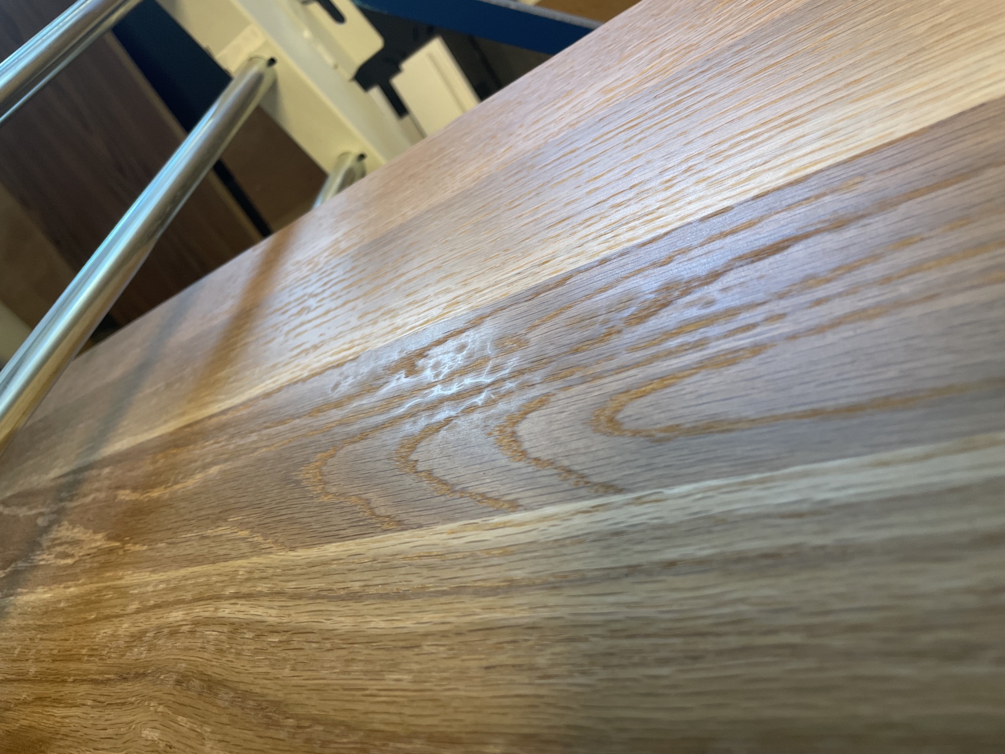

Har ett lackrum på firman och har under senaste tiden fått massa fläckar på mina möbler som jag tillverkar men hittar inte problemet varken i lacken eller i trät, har ni nå tips?
  • Träyta med fläckar och ojämn lackering, synliga ådror och blanka partier, närbild.
Jag hade möbelsnickeri och sprutlackerade några år, det enda som någonsin orsakade fläckar var att sprutpistolen inte torkat helt, det var lösningmedel kvar nånstans i pistolen. Detta var inget problem om man blåste rent pistolen med tryckluft efter man rengjort alla delar. Min rutin var att ta isär hela pistolen, rengöra alla delar med cellulosathinner och sedan blåsa rent alla delar med tryckluft och sedan får delarna dessutom torka en stund innan nästa omgång. Då hade jag aldrig problem.
