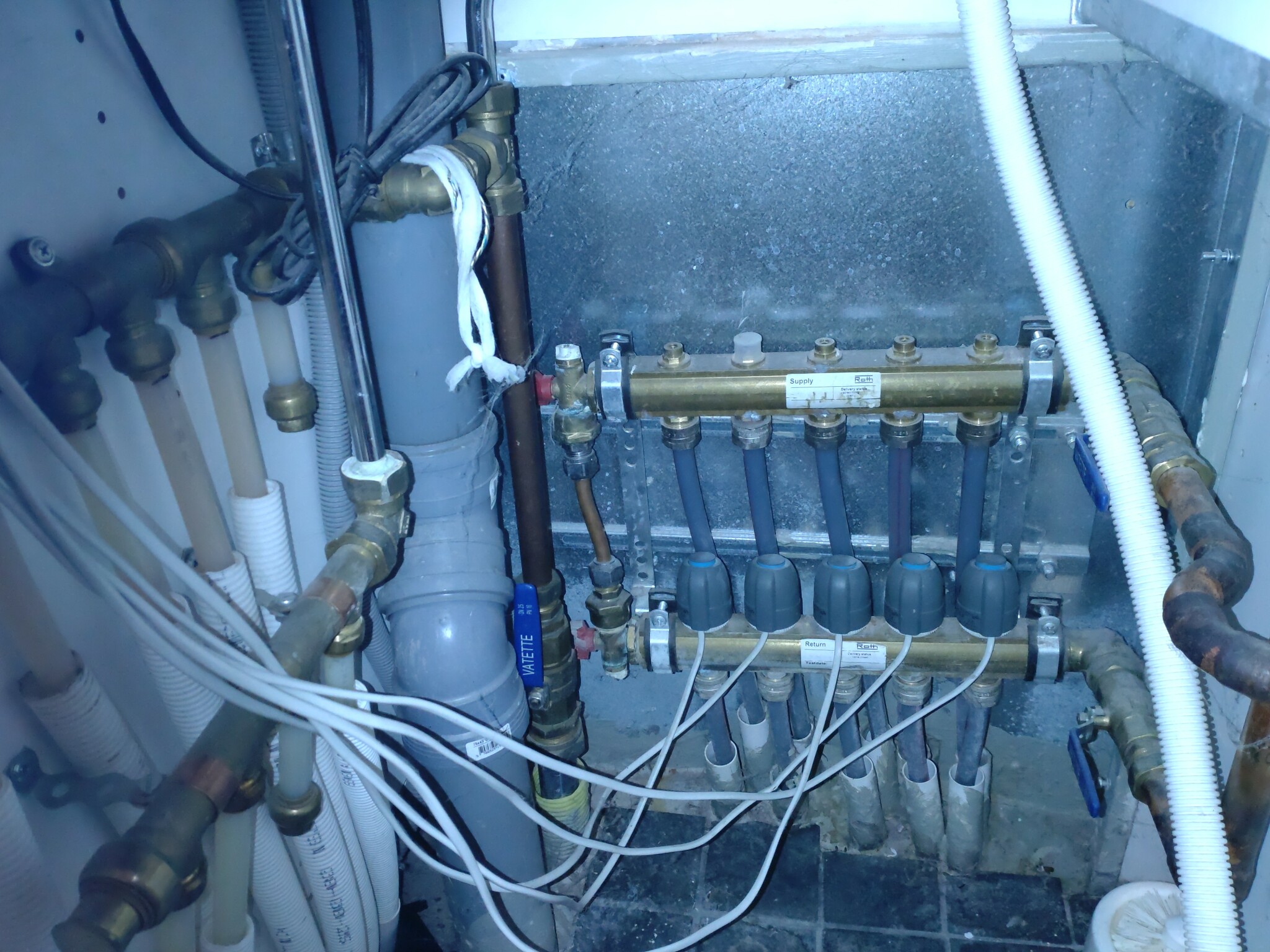

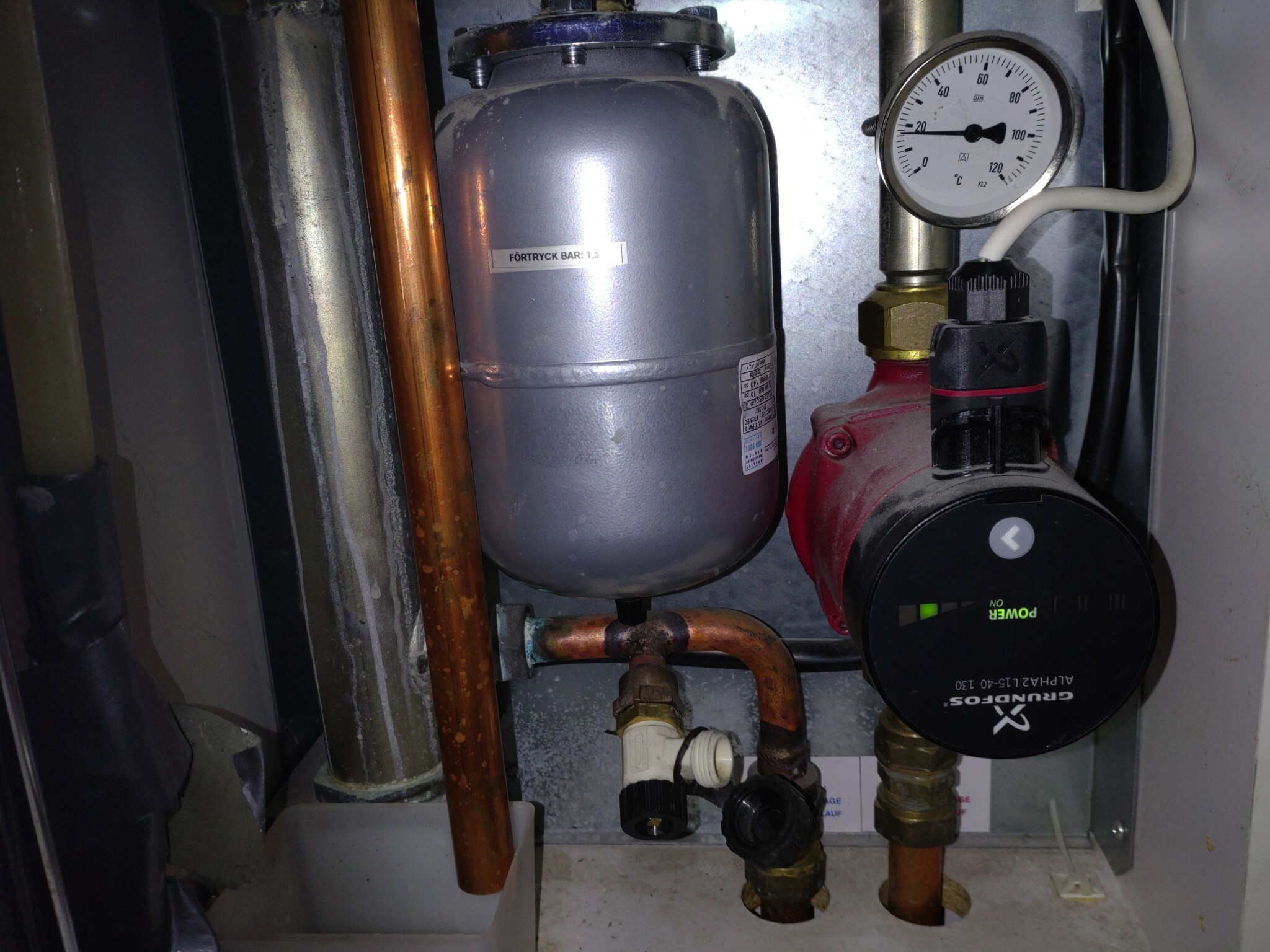

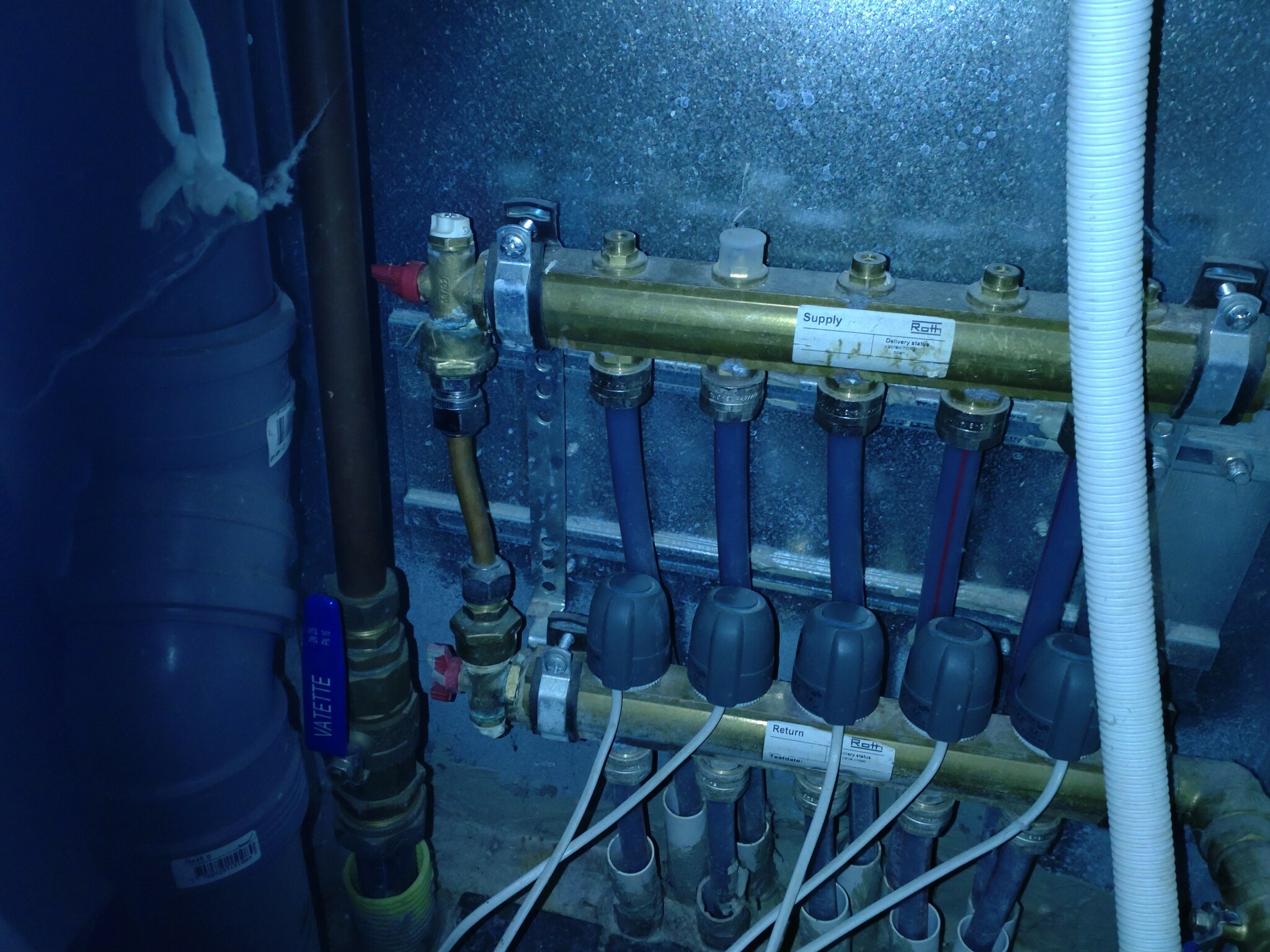

Vad är det som är problemet?
Är bilden vid drift? För det verkar som alla ställdon är stängda. Om det är fel på Roth Nova så lär det stänga om de är normalt stängda system. Om det är brist på värme, börja med att skruva av ett ställdon till ett rum så märker ni om det kommer värme i slangen eller rummet.
Det första problemet är att det saknas vätska i systemet så som jag förstår det hela, utan mer vätska lär det inte fungera men frågan blir ju även var vätskan blivit av varför systemet ska provtryckas.

Det är vid drift och om jag gör NOVAn strömlös så "fungerar" den ett tag och öppnar men det blir inte varmt i rören då det troligtvis saknas vätska nog att transportera runt värmen.
Däremot kan jag känna lite värme om jag då lägger handen ovanpå ställdonet.
Jag vet inte hur ställdonen ska skruvas av utan att ha sönder något.
Hur fyller jag på vätska i systemet? är det propylenglykol som bör användas och i vilken koncentration/spädning?

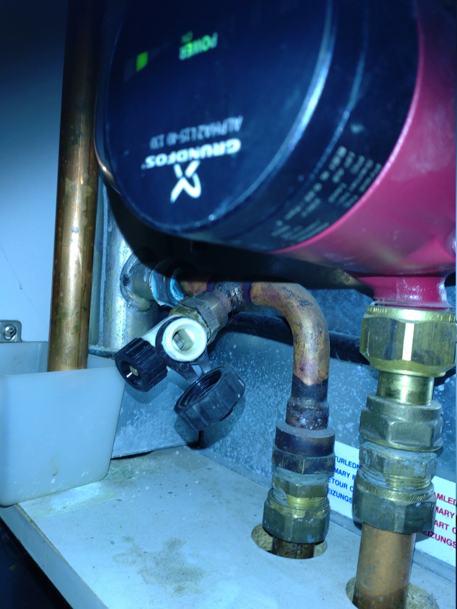

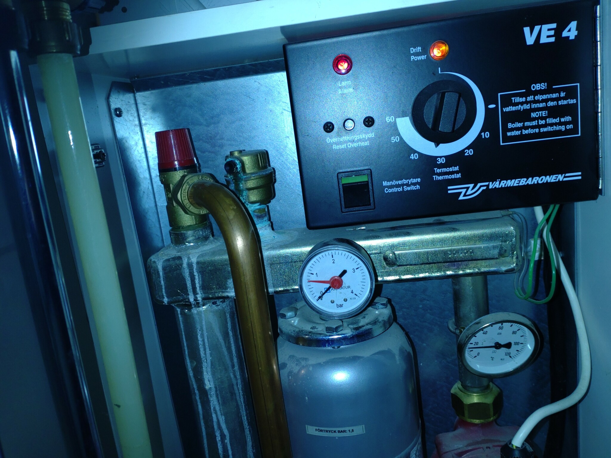

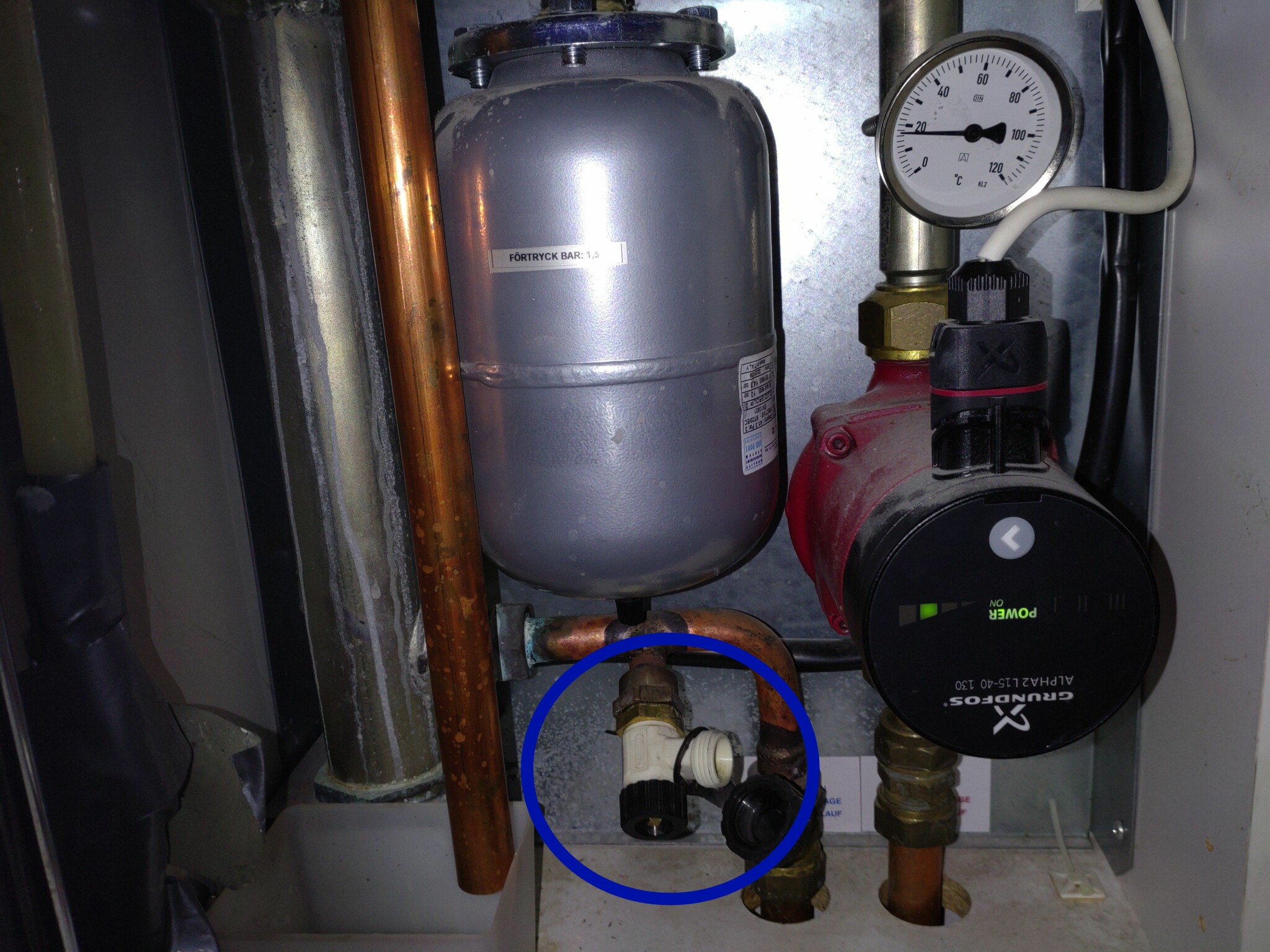

Bild på påfyllningsventil:

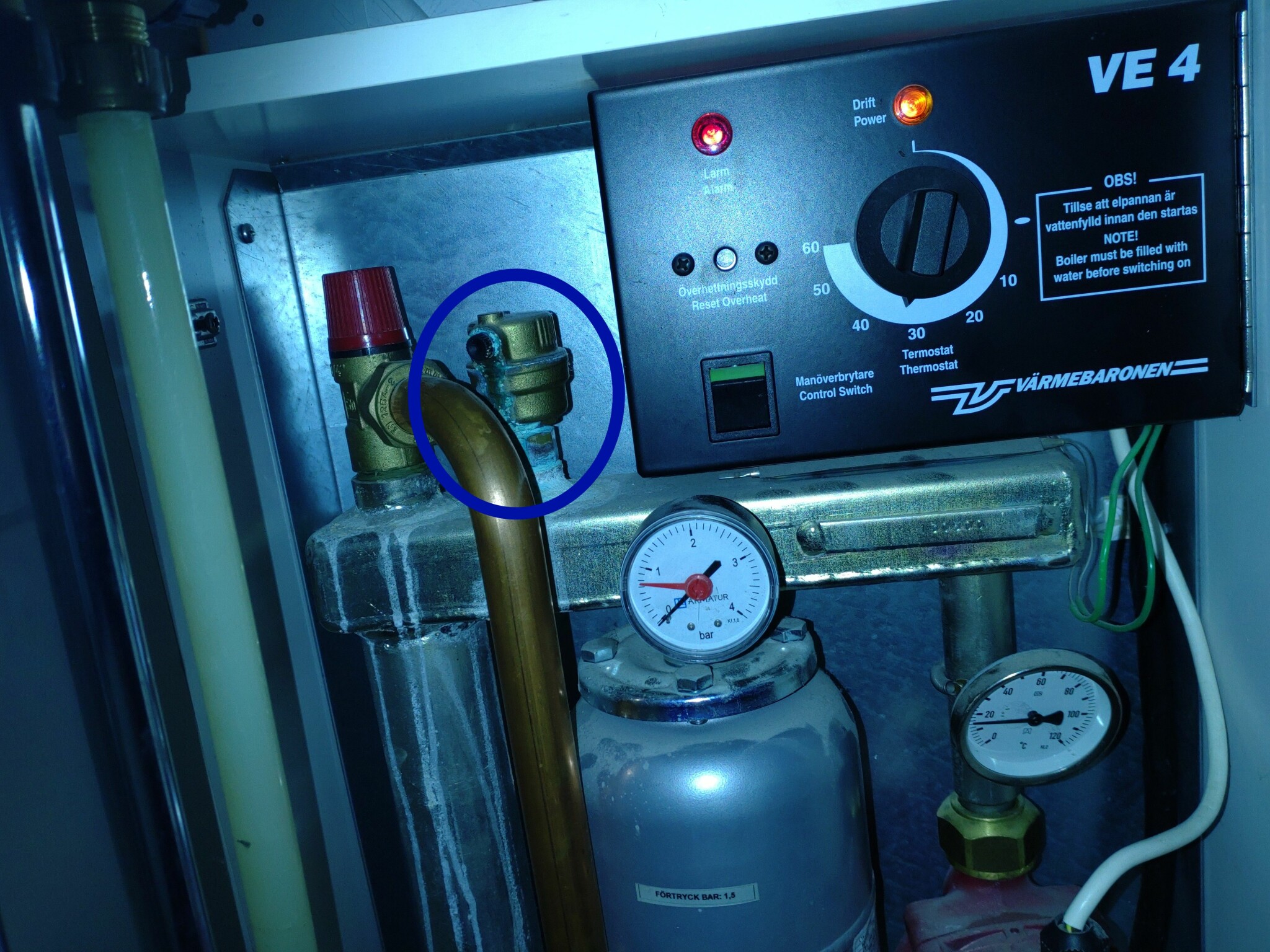

Det ärgade avluftaren:
Som jag förstår det så ska den lilla plastskruven lossas lite när systemet luftas.

Ärget jag ser kommer från avluftaren och läste att det var vanligt att den typen börjar läcka så kanske det är dags att byta den.

Det ser ut som en microläcka i överkant på patronen. läcker det bara i gängorna så går det att lina om, inga andra rinningar då. Att det är glykol i har inte så stor betydelse, så mycket vatten som fylls inte , så det spär ut så frysrisk blir, det tror jag inte på. Blir nog nog kanske bara 0,5 liter. Att fylla så sätts en gardena på där, en slang till en kran, slangen fylls med vatten innan anslutning. blir lite luft som åker ut i avluftaren. Det är en svart knobb som öppnas ( kan det vara avluftaren som inte varit stäng kanske ) ska vara stängd normalt, då dom har en tendens till att läcka och öppnas bara för avluftning. Öppnas en kran så blir dettryck fram till ventilen ( det svarta vredet ) och den öppnas sakta, ska bara pysa lite lätt, fylls till 0,8 bar max. Dom är luriga att fylla på, dom små liven.
Propylenglykol är inte giftig så det är att föredra och en del säger att det går att hälla ut i avloppet vilket är att föredra om säkerhetsventilen skulle utlösa eller vid läckage/service, det är enskilt avlopp.

Mikroläcka i överkant av patronen, jag tycker det är avluftningen som läcker men det syns kanske inte lika tydligt i bild.

Den ska vara stängd hela tiden utom när det avluftas, se efter att plastproppen är i botten, dra inte till för hårt bara. Är dom öppna så börjar dom att läcka efter ett tag, kan ta något år eller så, men gör det.F fixarpelle skrev:

Du behöver inte provtrycka, då det med säkerhet, som du säger att avluftaren har pinkat lite och inga andra läckor är synliga. Det finns ingen blåsa i det kärlet, så för att fylla luft, blir lite svårt. Tappa ur till noll tryck och öppna luftaren så luft går in. sen fylla med vatten till ca 0,8 bar så kommer sanningen närmast med trycket.
Jag tycker det är konstigt att det står ett förtryck 1,5bar på expansionskärlet om det inte är en blåsa i kärlet men det kanske avser något annat, då det är enplans hus så bör väl trycket i systemet inte vara högre än 1bar eller 0,8bar som du skriver och indikationsvisaren markerar.J jonaserik skrev:
Däremot står det i manualen att trycket ska ligga mellan 1,5 och 2bar
Jag tog för givet att det var en blåsa i som skulle ha 1,5bar i tryck men det visar endast hur dåligt kunskap jag besitter om detta.
