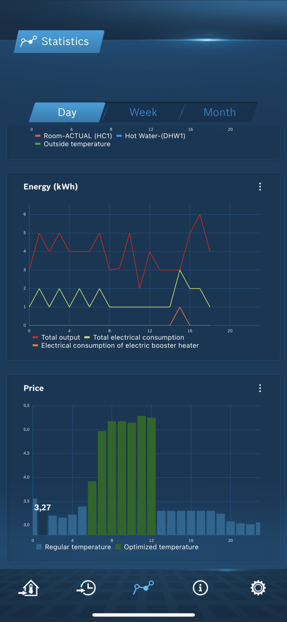

är det IVT Anywhere eller IVT Anywhere II som ni får smart grid att funka på igen?
Inte tvåan.
Den funkar bara med ettan.
Appen ser ju ut att komma från förra årtusendet men den verkar göra vad den ska.
Jag fick ställa om från schemalagd (auto) till ”optimerad” värme för både värme och vvb innan jag kunde slå på smartgrid. Annars fick man felmeddelanden.
Tack fick det att funka nu, körde nämligen på II när smartgrid försvann från I för att ha ett gui från detta århundradet. så fick tabort den därifrån så fick jag det att funka igen.pjgb skrev:
