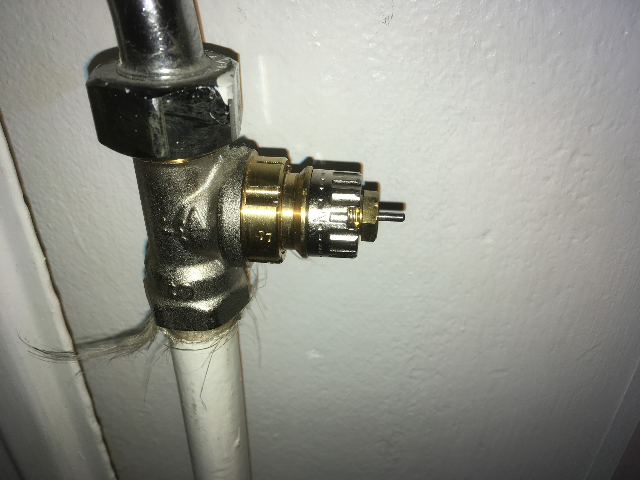

Hej har strul med ett element och gissar jag behöver en ny ventil.
Kan någon hjälpa mig med:
1. Vilken termostat har jag.
2. Vilken termostatventil har jag.
3. Vilken returventil har jag.
Dvs vad ska jag köpa om jag vill byta ut de.
Har letat efter märkning men inte hittat någon.
Röret är ca 17mm ytterdiameter

Vad har du för problem? Prylarna ser inte så gamla ut att de behöver bytas.
Blir inte varmt, har luftat och tagit bort termostaten pinnen går att trycka in och den fjädrar ut
Sen skulle jag vilja köpa fler termostater till andra rum därför skulle jag vilja vet vad jag har

Hur varmt är det i rummet?
19-20 grader ca, elementet är iskallt även utan termostat

Prova att ta bort termostaten, och klappa till termostatventilen på sidan med en hammare. Ibland sitter ventilen fast, även om stiftet fjädrar ut som det ska

Du har en Danfosstermostat RA 2990 https://www.rinkabyror.se/artikel/danfoss-termostat-ra2990/
Radiatorventil Danfoss rak 10R https://www.rinkabyror.se/artikel/danfoss-rak-ventil-10r/
Returventil https://www.rinkabyror.se/artikel/returkoppling-vinkel-10r-2/
Jag tror inte det är fel eller igensatta ventiler utan det är något annat som bromsar cirkulationen.
På radiatorventilens ovansida finns en rits i mässingen som ska stå mot N på ventilens inställningsring när den är helt öppen.
Kontrollera också att returventilens kägla är i nivå med ventilhusets kant.
Systemtrycket är c:a 1 bar?
Går ventilstiftet att trycka in? Om inte så tryck in stiftet upprepade gånger tills det fjädrar ut.
Dra absolut inte ut stiftet.

Har provat det utan resultat, tyvärr.

Systemtryck ca 1,5 bar
Returventilens skruv är i nivå med kanten. Märket att "hatten" hade dålig packning.
Någon som vet vad man ska köpa om man skall byta ut den ?
Skulle även vilja inhandla så jag kan plugga medans jag meckar.
1. Efter Termostat Ventil
2. Innan Termostar Ventil
3. Efter Returventil
Är det samma "plugg" som sitter på returventilen ?
Verkar inte som hela packningar finns hos Rinkaby, men en sådan här borde fungera.
https://www.rinkabyror.se/artikel/planpackning-gummi-10r/
https://www.rinkabyror.se/artikel/propp-med-mutter-for-10r/
Gäller även returventil.
https://www.rinkabyror.se/artikel/metall-huv-10/
Packning ska medfölja.
M MWave skrev:
Menar du när termostaten är borta ?
Japp.

Vad gör ringen ? N var ca kl 10 jag drog ut den och vred den rakt upp till kl 12. Var det så du menade? Är det bara en mekanisk spärr för termostaten ?
  • Termostatventil på ett värmerör justerad från klockan 10 till 12 position, eventuell spärrmekanism synlig.
Den silvriga hylsan kan du dra och vrida, de är förinställningen på ventilen. N uppåt har jag för mig är fullt flås

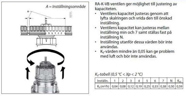

MWave
Krilleman
Man kan ställa grundflödet med "ringen".
N vid markeringen i mässingen = Fullt öppen
Ventil med inställningsring markerad vid N för fullt öppet flöde, omgiven av teknisk beskrivning och tabell.
MWave
Jag knackade igen på ventilen och vred ringen och efter det blev det varmt igen. Kan det ha något att göra med att jag vred ringen eller var det bara en tillfällighet att jag råkade få loss ventilen samtidigt ?
