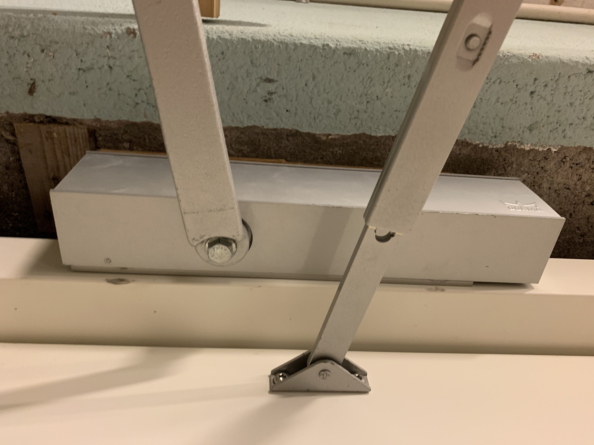

Nu börjar det likna något! Jag släppte lite på fjädern och skruvade sedan på skruv 1 så att dörren stängdes långsamt. Det räckte för att man skulle se en tydlig knyck på slutet.
Nu är problemet att knycket börjar för tidigt. Det kommer när dörren är ca 25 cm öppen och kraften verkar ta slut precis när dörren går igen.
När knycket kommer justeras med armen tills det kommer exakt rätt.Z ZipLock skrev:Nu börjar det likna något! Jag släppte lite på fjädern och skruvade sedan på skruv 1 så att dörren stängdes långsamt. Det räckte för att man skulle se en tydlig knyck på slutet.
Justera så armen blir kortare tills det tillslaget kommer vid rätt tillfälle, bry dig inte om vinklar på armen då dessa inte har fasta vinklar utan justeras efter dörrmiljö.
Om dörren fortfarande är tung så kan du släppa mer på fjädern.
När dörrstängaren gå bra och har rätt tillslag så kan styrkan justeras så dörren dras igen bra men fortfarande går att öppna av en gammal människa eller ett barn.

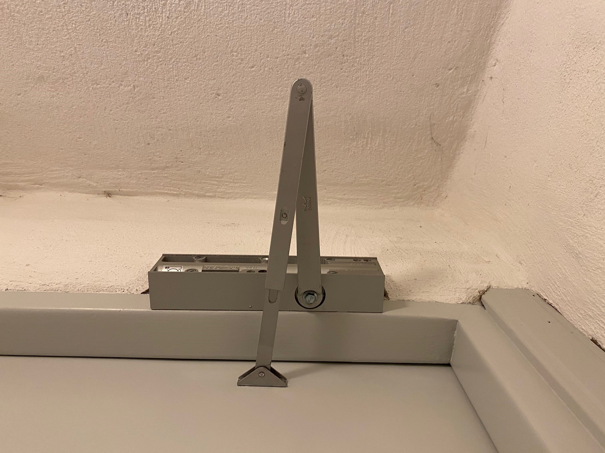

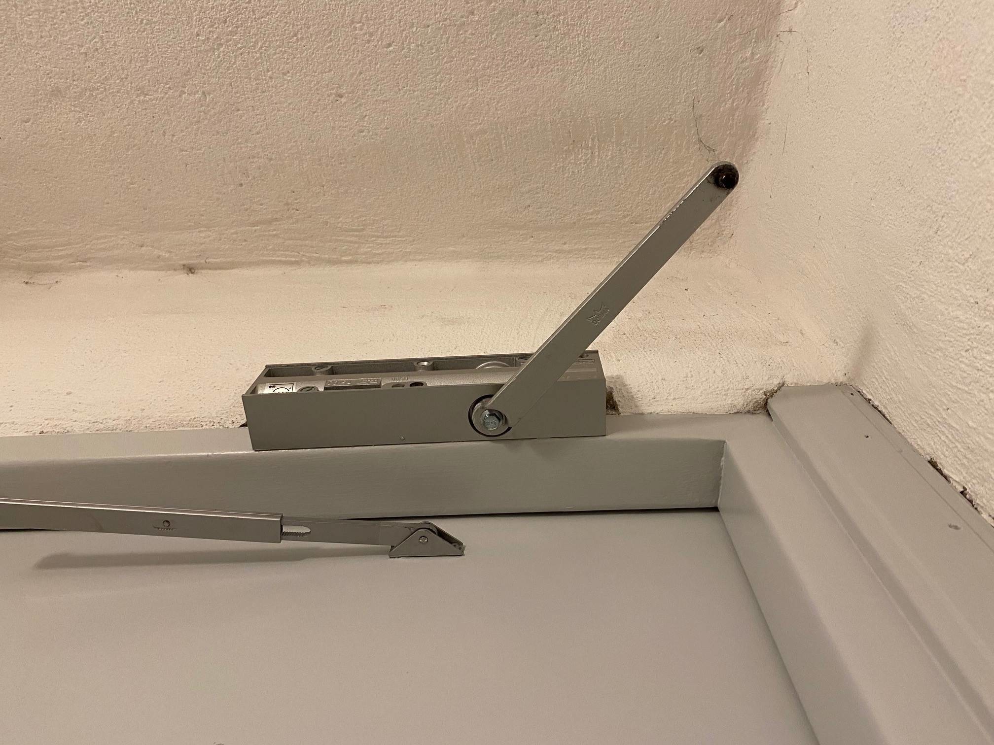

Armen, i inlägg 25, som sitter fast på dörrstängaren bör vara ett/två hepp vriden åt höger, om du lossar skruven å drar ner armen så kan du vrida den åt höger, då kommer draget komma senare.
Såhär står vår arm när den är frikopplad från dörren.
OBS! Dörrstängaren är spegelvänd mot den i inlägg 25.
Ytteränden på inre armen går förbi fästpunkten.

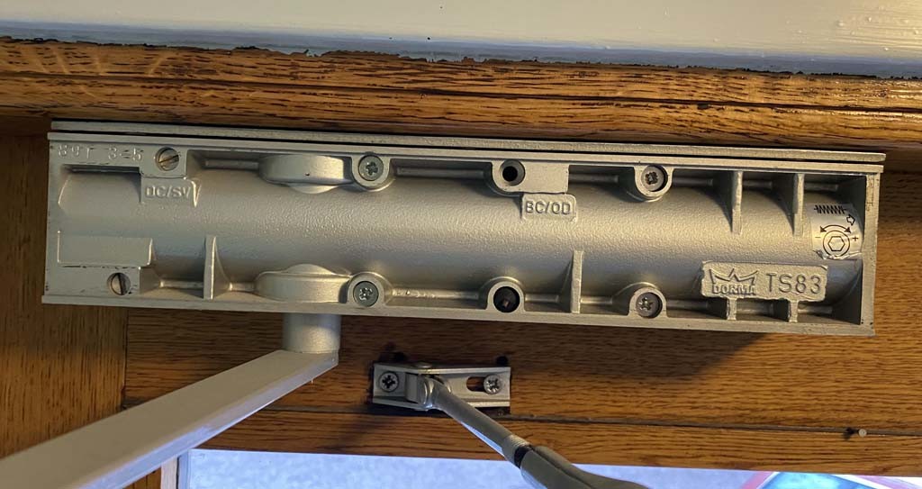

När jag gått igenom så mycket om dörrstängare i denna tråden så kan jag förklara märkningarna av ventilerna.
BC/ÖD= BackCheck, ÖffnungsDämpfung, Öppningsbroms (ÖppningsDämpning) (ger ett motstånd när dörren öppnats 70° så dörren inte blåser upp eller öppnas in i en vägg även).
1 (S)= Sweep, Schließgeschwindigkeit, Stängningshastighet 180-13°
2 (L, HL)= Latch, Endschlag, Tillslag 13-0° (en extra knuff sista biten för att dra in låshusets fallkolvar)
SV/DC= Delayed Close, Schließverzögerung, Fördröjd stängning 120-70° (hastigheten justeras ner vilket ger tid att passera med t.ex vagnar och sängar).
Fjädern= Spring strength, Schließkraft, Stängningskraft (styrka)
Det är vanligt att armen monteras som på din bild, lite tillbaka (det som förr i tiden kallades förspänning) men det kan skilja lite mellan armar samt åt vilket håll dörrstängaren är monterad.Demmpa skrev:
Om den ligger lite före så brukar det vara lättare att hitta rätt inställning för tillslaget men det är endast ett hack armen justeras.
Det är alltså hur armen sitter i dörrstängaren vi pratar om.
Fick ingen ordning på detta innan jag flyttade armen på sin axel. Jag trodde det skulle vara en fin-splinesad axel, men minsta justering var 45 grader. Testade med det och då såg det ut så här:
Sedan justerade jag armen så att "knycket" skulle komma precis innan dörren går i lås. Resultatet blev dessa vinklar:
Nu verkar det mesta fungera. Jag känner ett tydligt "knyck" innan dörren går i lås och jag känner den extra bromsen som slår till när dörren öppnats 70 grader.
Jag har släppt ordentligt på fjädern, men eventuellt är dörren fortfarande lite tung att öppna.
Du ska inte bry dig om vinkeln på armen utan det du har nu är korrekt och du har rätt funktion (den bör vara mellan de två 90° vinklarna och det är den, det är även rätt när den går lite längre som på dempas bild i inlägg #13), i vilken vinkel armen sitter på dörrstängaren skiljer både med vilken arm som används samt vilken variant det är av TS83 samt hängning, ibland är det nästan ingen vinkel alls och ibland som det är för dig.
Jag brukar lossa fjädern fjädern tills den inte drar igen dörren utan fallkolven ligger kvar på karmen och sedan justera upp tills den drar igen dörren och sedan spänna fjädern lite till om behov finns.
Om det är en branddörr (brandcell) så spänner jag fjädern ytterligare lite till då en branddörr ska ha lite starkare fjäder men dörren ska fortfarande gå lätt att manövrera så det fungerar även för äldre och barn.
Du verkar ha fått dörrstängaren att gå som den ska och då återstår endast ett test och det är att hålla handen på karmen och låta dörrstängaren dra dörrbladet tills du klämmer handen.
Om du inte vågar ha kvar handen så är du inte klar med justeringen.
Nu när du vet hur det ska vara kommer resterande dörrstängare gå fort och lätt att åtgärda, har man gjort det riktigt en gång och förstår dörrstängarens funktion så är det väldigt enkelt.

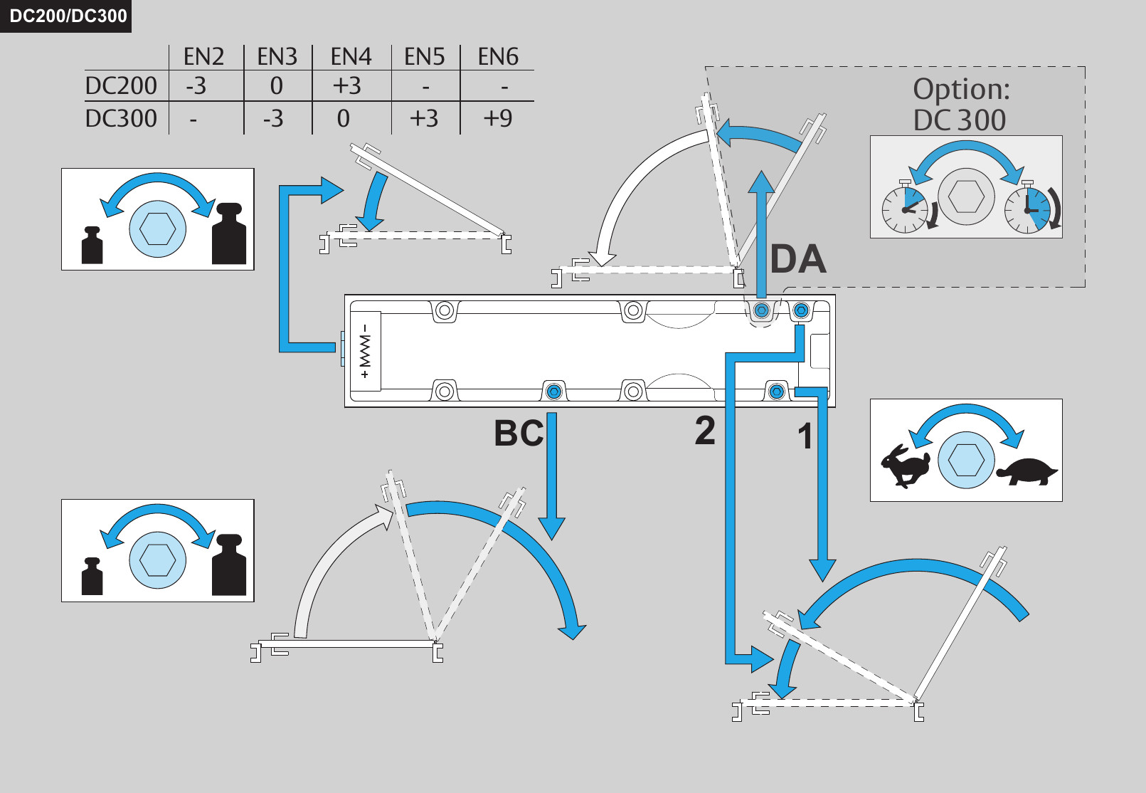

Försöker förstå hur man bör ställa in en dörrstängare i en Brf, mycket eftersom jag har senaste tiden fått en del funderingar kring just dörrstängare...
Kan någon i tråden förklara för mig om det här ser bra ut....
Dörrstängaren är av märke Assa Abloy DC 200.
Är det någon som skulle vilja sätta handen mellan dörr och karm vid tillslaget....
https://static-mpc-spear-production.assaabloy.com/asfe//Fetchfile.aspx?id=45677N Niklas 73 skrev:Försöker förstå hur man bör ställa in en dörrstängare i en Brf, mycket eftersom jag har senaste tiden fått en del funderingar kring just dörrstängare...
https://www.assaabloyopeningsolutio...rrstangare/dorrstangare-med-standardarm/dc200
De justeras lika som Dorma.
Skillnaden i märkningarna är att DC istället kallas DA (Delayed Action) och att det är en kanin och sköldpadda i beskrivningen för 1 för att visa åt vilket håll hastigheten regleras. .
Metoden som är beskriven i tråden är generell och stämmer för de flesta moderna dörrstängare även DC200.

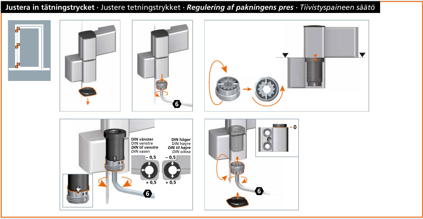

Det låter som om det är ett högt listtryck eller att plösmåttet inte är riktigt optimalt.
Hur bra själva dörren går testas lätt genom att sära på armen i leden och känna på dörrgången utan att dörrstängaren är i vägen.
Ibland kan det vara ett stort listtryck men då kan man ofta justera gångjärnen för att åtgärda problemet,
Som ett exempel är Dr Hahn gångjärn är rätt vanliga för aluminiumdörrar, det finns även andra gångjärn som justeras på lite olika sätt, en del justeras via en dold insexskruv.
Plasthylsorna man vrider kan även bytas ut med tiden när de är så slitna att dörrgången påverkas.
Postar instruktion för Dr Hahn.
https://www.dr-hahn.eu/sv/produkter/metalldoerrar/universalgaangjaern-foer-metallgaangjaern/serie-60-at-tvaadelat?tx_ewshahnproducts_productmodule[action]=downloadFile&tx_ewshahnproducts_productmodule[controller]=Product&tx_ewshahnproducts_productmodule[file]=1178&tx_ewshahnproducts_productmodule[type]=2&cHash=ff6ab59b48d79e78ee0b3af531c8b8fc
Det jag vill lyfta fram är att ofta går även ett högt listtryck att justeras bort så en dörrstängare slipper slå så hårt, jag brukar även justera dörren vid behov men det ingick troligtvis inte i den beställda monteringen av dörrstängaren.
Däremot så bör det erbjudas kunden att de kan försöka justera dörrgången mot ersättning så den slipper slå så hårt att den stör de boende i huset, sedan är frågan hur pass mjukt man kan få den att gå men troligtvis bättre.
Ett annat tips för att slippa ljud från trapphus är att skaffa en säkerhetsdörrr som dämpar mycket ljud (så länge väggen inte är dålig och läcker allt ljud), lyssna med din BRF om möjligheten och om de har avtal med något företag om detta (ibland har BRF bra priser från ett specifikt företag).

Fortsatte till en annan krånglande dörrstängare. Fick till denna genom att justera armen, men den har för kraftigt tillslag och ingen öppningsbroms. Denna har bara två justeringsskruvar.
Den nere till höger verkar vara "1 (S)= Sweep, Schließgeschwindigkeit, Stängningshastighet 180-13°"
Den övre till höger märker jag ingen skilnad när jag skruvar på.
