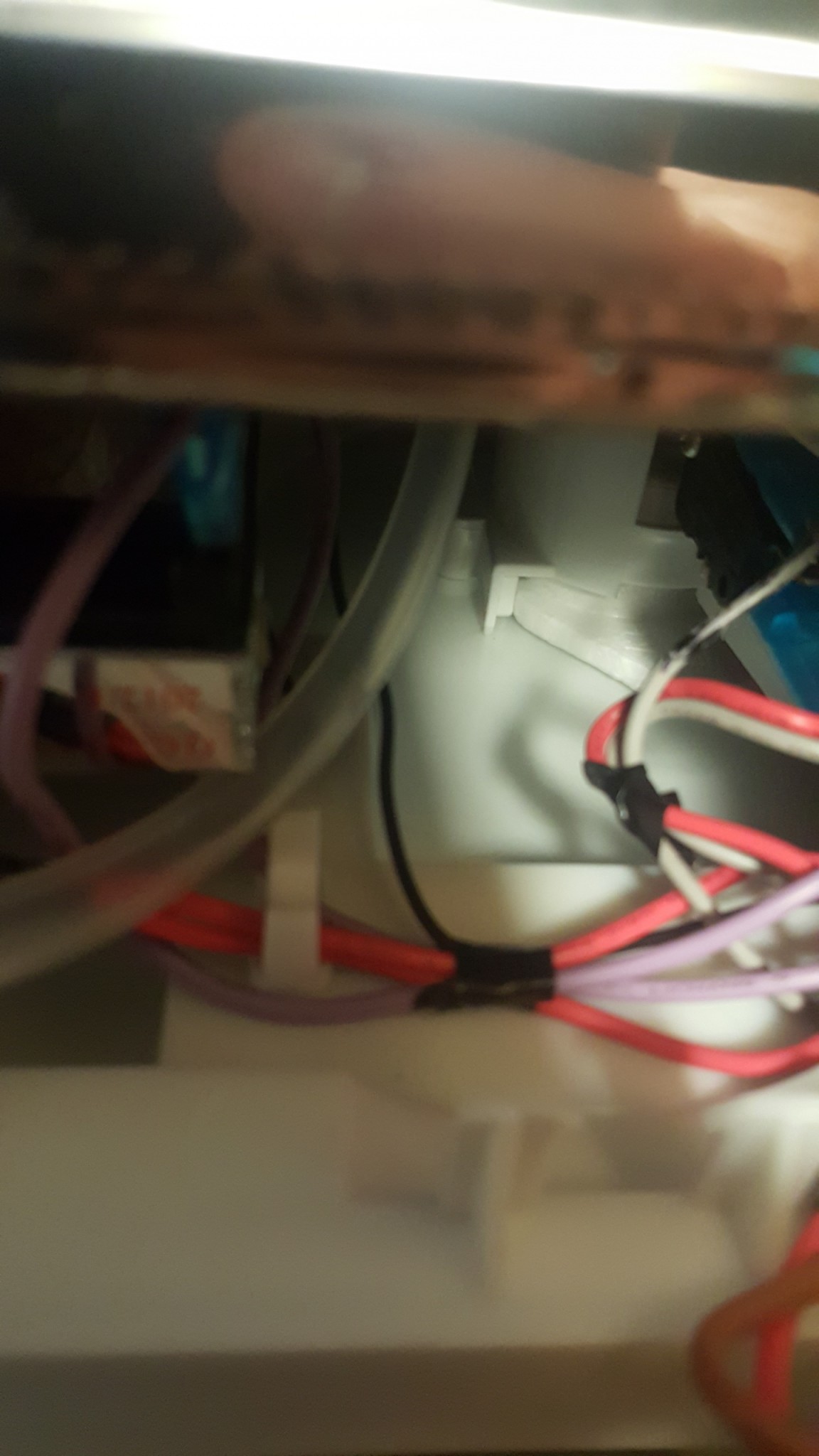

Har inte undersökt noggrant.. vet att den piper som ett as och de går inte att göra någonting.. plus att pumpen pumpar på en stund efter pipande slutat men de kommer inga mängder med vatten.. De kommer underifrån från mitten v maskinen tror jag
A
hempularen skrev:
Då piper den troligen som varning för "overflor protection".
Så om du hittar varför den läcker och åtgärdar det så kan den fungera sedan.

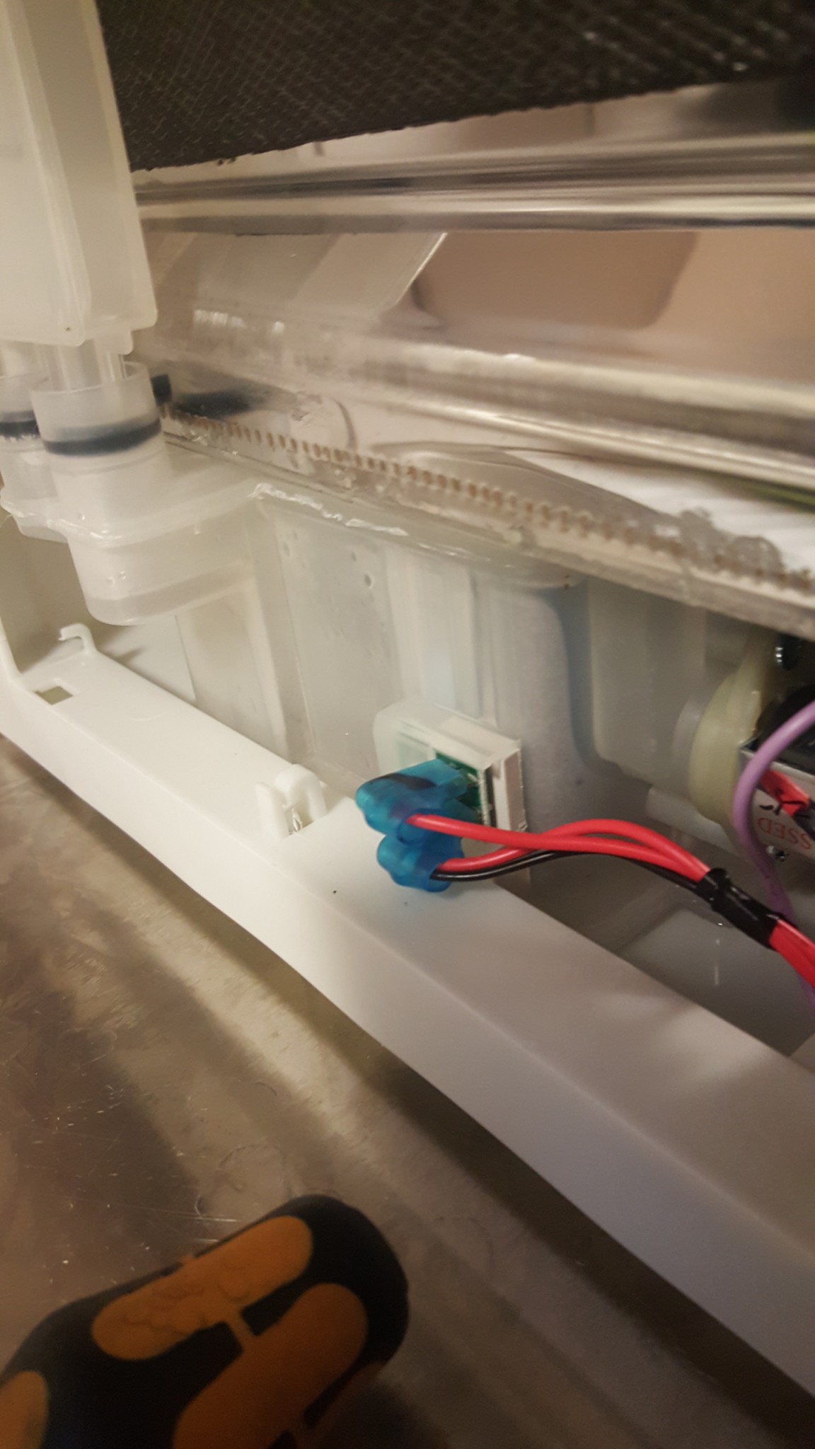

Här är problemet.. när den fyller så kommer vattnet till frigolit grejen som troligen lyfter sig till en viss gräns o slår på en brytare...
A
Där under dem genomskinliga behållaren ser de ut som att det läcker när han öppnar för vattnet..
