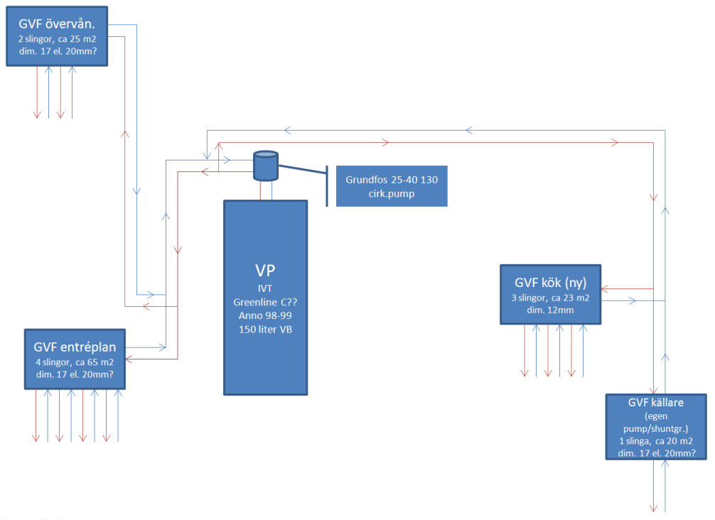

Hej, nyinstallerat värmegolv i köket (vattenburet). Sen tidigare befintligt värmegolv i princip resten av huset. Bergvärme och endast golvvärme (inga radiatorer). Nya köksslingorna är kopplade till en egen fördelare. Denna fördelare matas via kopparrör från pannrummet (t-kopplingar på tillflöde och retur). Värmepumpen går fint och alla "gamla" slingor är varma och goa. Men min nya kökslinga verkar endast få flöde när värmepumpen står stilla. När den går så är det som om vattnet inte vill ta vägen förbi köket utan trycks ut i övriga huset istället. Går det att förstå vad jag menar? Vad är fel? Trycket? Cirk.pumpen som inte orkar?
Vet inte om det var jag som var otålig eller inte. Provade att öppna och stänga kulventilerna från VP till "kök/källarslingan" ett par gånger, luftade vid nya GVF två gånger och ökade cirk. pumpen till läge III. Sen verkar flödet ha kommit igång. Osäker på exakt vad jag gjorde, om något, som fick effekt. Okej för att jag kanske hade lite bråttom när man äntligen fått allt inkopplat
och att det tar ett tag för de nya slingorna att bli varma, men känner man på kopparröret 2 meter från VP så borde det ju bli varmt rätt snabbt kan man tycka. Annars måste väl flödet vara för långsamt?
Det jag nu grunnar vidare på (total amatör som jag är) är detta med injusteringen. Jag har utegivare och strypventiler att leka med, inga termostater utom till källargolvet (se ritningen). Visst borde det vara så att vattnet vill flöda den enklaste vägen, dvs. där det är minst motstånd? Eftersom jag har flera slingor på olika våningar, och därtill nu nya slingor med mindre dimension på slangarna (12 mm i kök) så kan detta bli mer eller mindre krångligt antar jag. Några bra tips på hur man ska angripa detta?
Min amatörritningen bifogas enligt önskemål. Hoppas detta ger någon vägledning. Expansionskärlet är inte med på ritningen men finns där (verkar för övrigt behöva bytas ut då trycket varierar väldigt med temperaturen).

Du har troligen fortfarande luft kvar i systemet, att trycket varierar stort med temperaturen är ett tecken på det också. Fortsätt att lufta och då inte bara de nya slingorna.
Din växelventil behöver motioneras eller bytas, det är därför temperaturen går upp vid varmvattenproduktion.
Det är helt riktigt att vattnet tar lättaste vägen. Nu ska du balansera in systemet så du får lika varmt överallt. Om det sedan blir för varmt eller för kallt totalt sett så justerar du det via kurvlutningen på värmepumpen.
Din längsta slinga skall vara helt ostrypt, sök lite på här på forumet så hittar du flera bra trådar om att justera in golvvärmeslingor
