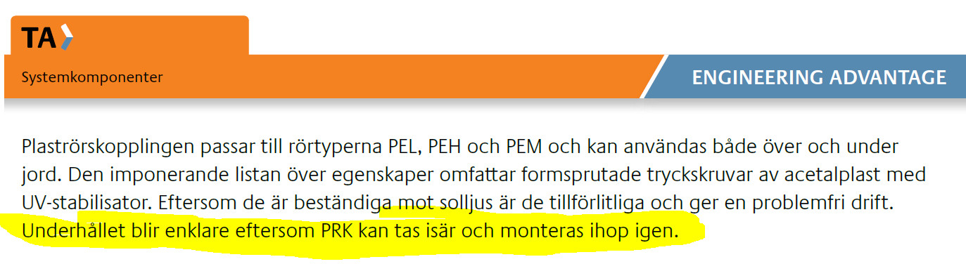

Är PRK kopplingar engångs? Dvs är muttern förbrukad om jag skruvar upp den? Skulle behöva dela på sugslangen till pumpen under vintern.
Drt brukar gå att dra dem fleragånger.
Har skruvat upp och dränerat min vattenledning till garaget flera år innan jag satte in en t-koppling med kulventil och plugg
Den håller bara du gängar på den rätt. 10 år i ur och skur till pumpen på landet. Lika tätt som när den var ny.
Tack för alla svar. Då ska jag ta och plocka i sär det.

Bara om du använder samma slang hela tiden , är bra svårt att få på den på en ny slang
är ihopklämd och inbuktning i slangen
Annars som dom andra sägen , och stor försiktighet vid återskruvningen , det är plast mot metall och
går lätt i fel gänga , då är det kört
