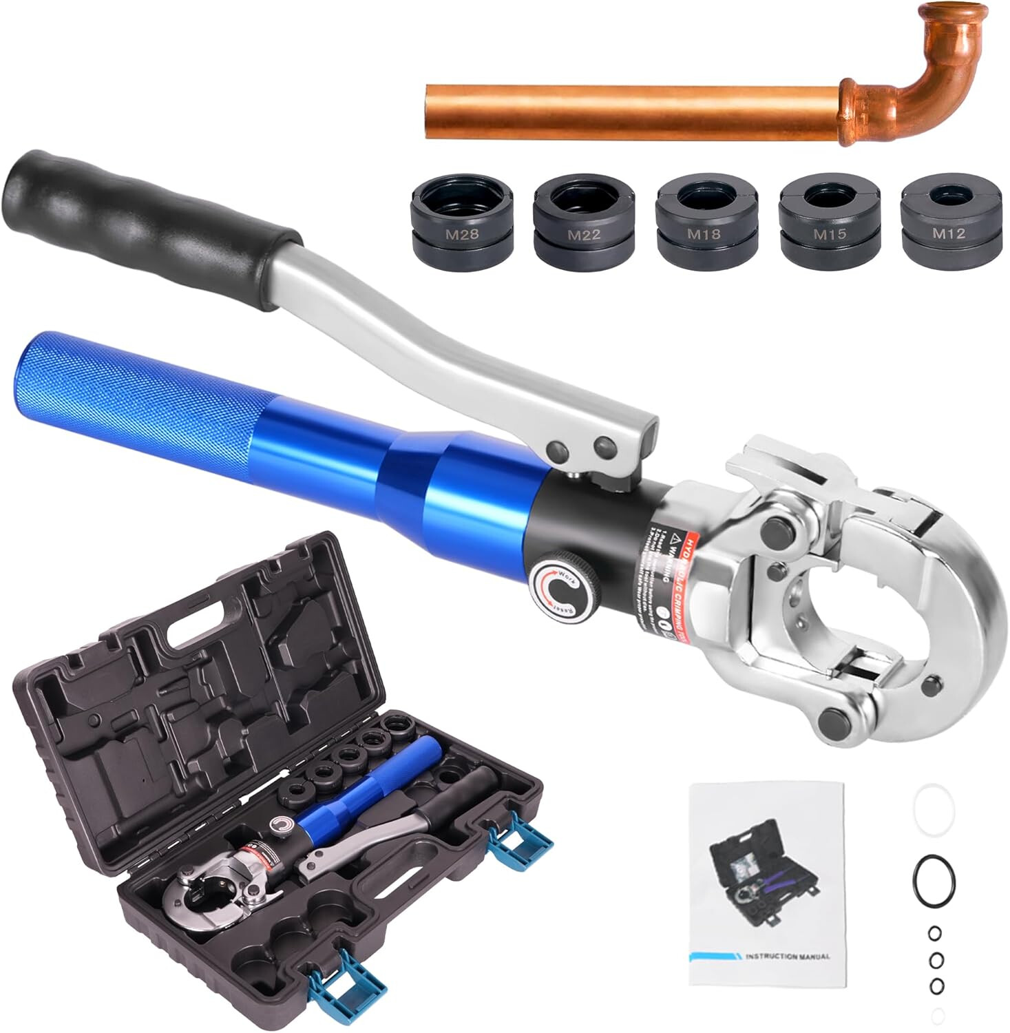

Jag är också nyfiken. Blev det bra? Funderar lite på en sån inför ett stambyte i källaren.
Krilleman
På senare år har det ploppat upp flera varianter på Amazon mellan 1000-2000:-.
Manuella ska tilläggas, men gör man det själv så kan det vara ett billigt alternativ.
Finns i både varianterna M, V & TH.
En i mängden:

Manuellt pressverktyg med blått handtag, olika käkinsatser, kopparrör och instruktionsmanual, visat med förvaringsväska.

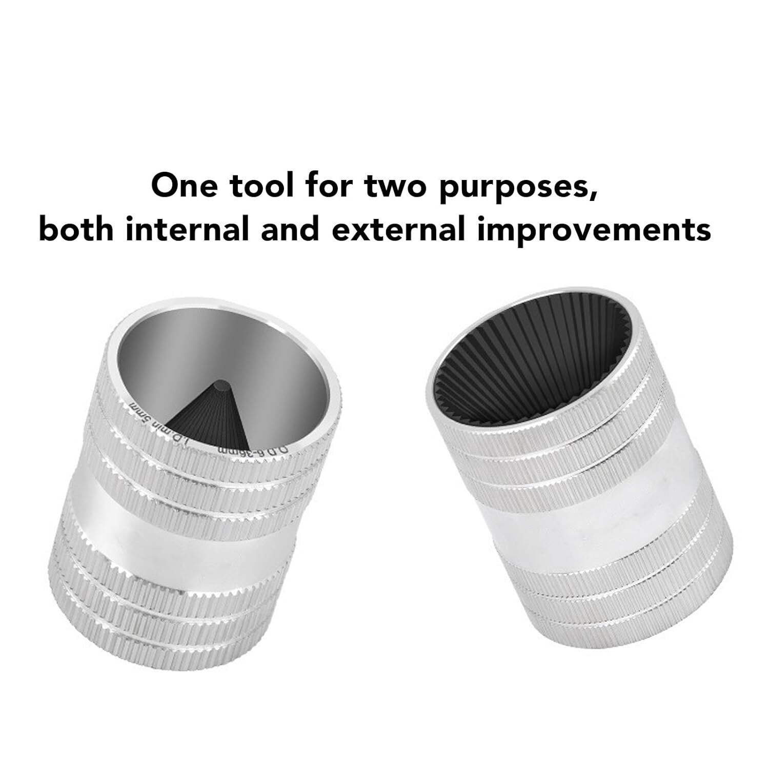

Något att tänka på också är att skaffa ett bra avgradningsverktyg in/utvändigt när man jobbar med metallrör. Inget typ Biltema o.dyl då kan man lika gärna vara utan.

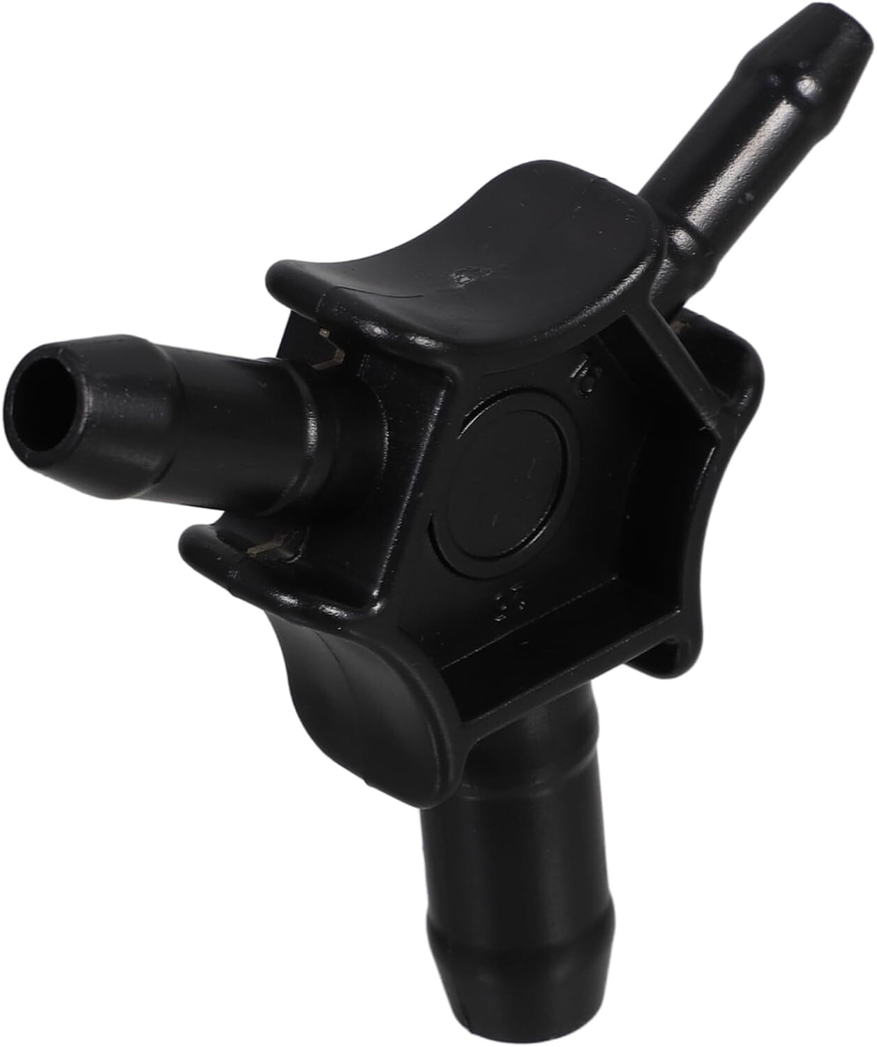

På samma sätt om man kör alupex ett verktyg för avgradning och justering av innerdiametern. Där passar ett enkelt trebent i plast för 16-20-25 mm rör bra.

Krilleman
Absolut jag håller med!
Tips på bra avgradare (upp till 35mm) för 310:-

Två metalliska avgradningsverktyg för rör visas, med texten "One tool for two purposes, both internal and external improvements" ovanför.
Liknande denna alltså, ja dom finns med förtryckt märkeslogga likt "LK", men jag skulle räcka upp handen och påstå att det är samma produkt för under hundringen... Sen ska det ju även tilläggas att det är för rör med ett alu-lager typ LK PAL som detta är ett krav.
Svart plastslangkoppling med flera anslutningar och en vridmekanism för att kontrollera flödet av vätska eller luft i ett system.
