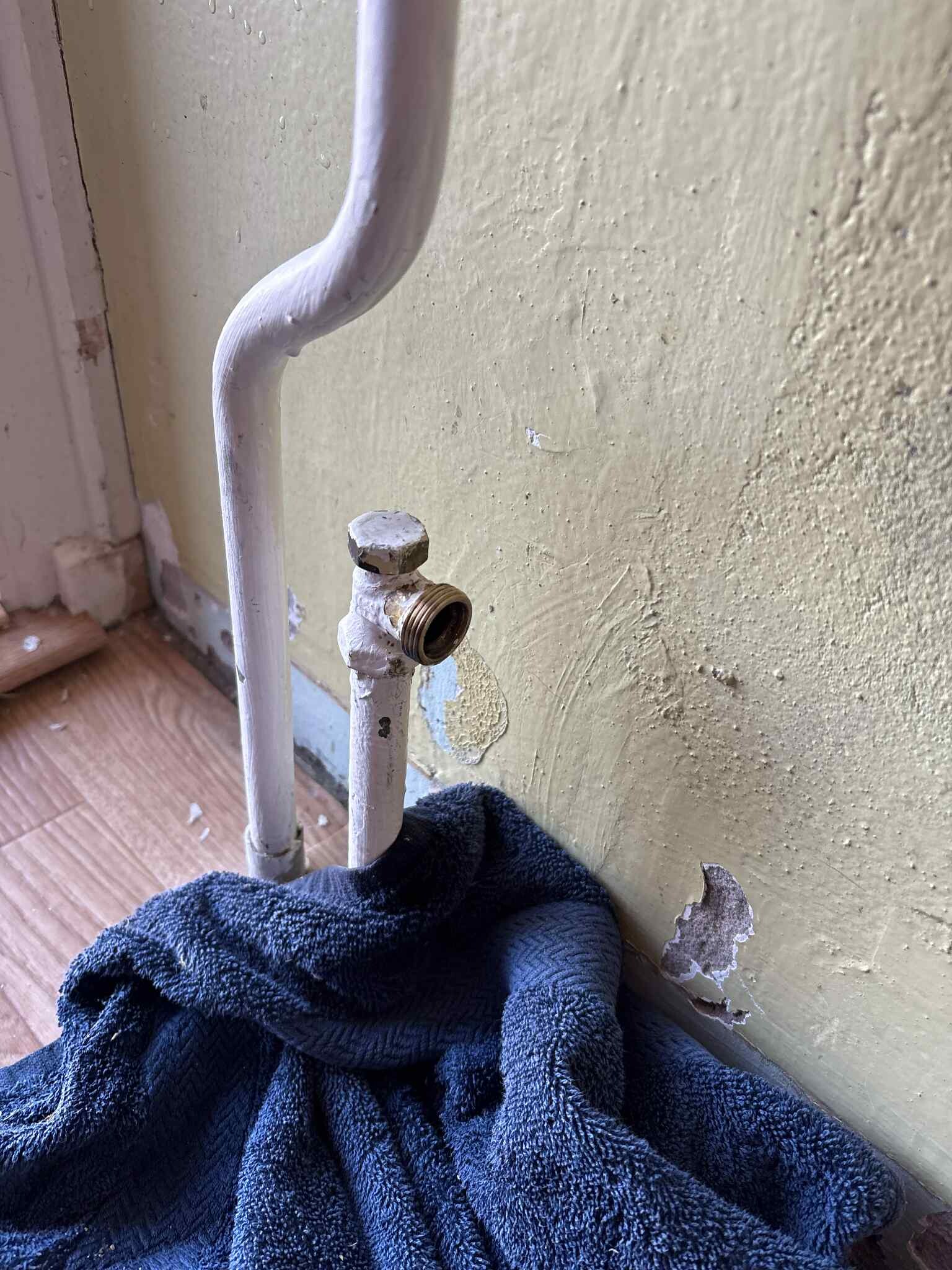

J jonaslatt #1 Husägare · västra götaland · 1 024 inlägg 25 aug 2025 21:11 jonaslatt Husägare västra götaland 1 024 inlägg 25 aug 2025 21:11 #1 Ska renovera och behöver plugga rören. Men hittat inga vanliga pluggar som passar. Är det speciella till element? Mätt 22mm över gängorna. Inloggade ser högupplösta bilder Logga in Skapa konto Gratis och tar endast 30 sekunder
A aydin_ajax #2 Medlem · stockholm · 2 inlägg 25 aug 2025 22:38 aydin_ajax Medlem stockholm 2 inlägg 25 aug 2025 22:38 #2 Du behöver radiatorproppar. Inloggade ser högupplösta bilder Logga in Skapa konto Gratis och tar endast 30 sekunder

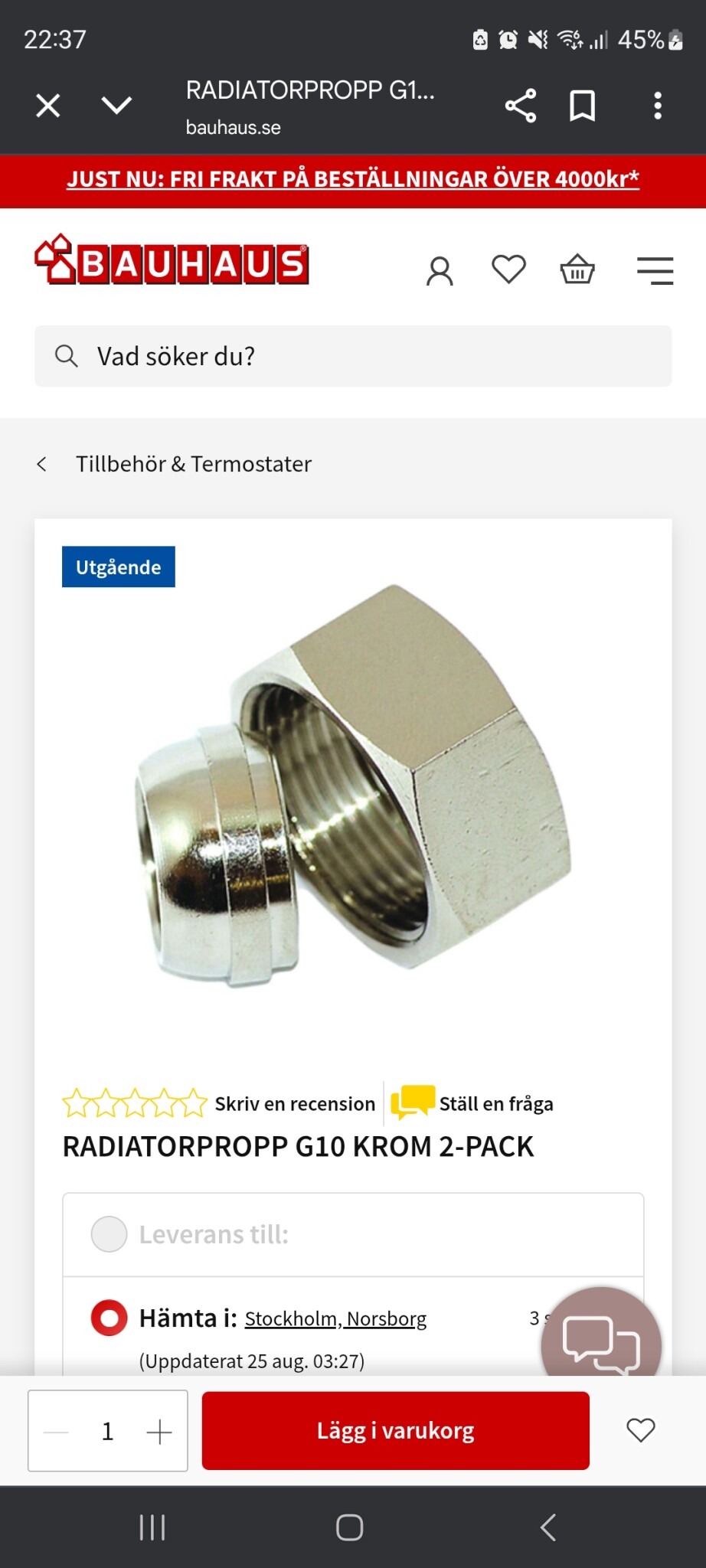

J jonaslatt #3 Husägare · västra götaland · 1 024 inlägg 26 aug 2025 08:28 jonaslatt Husägare västra götaland 1 024 inlägg 26 aug 2025 08:28 #3 Så G är alltså för radiator då? Och R15 är för " vanliga" rör. Men i så fall ska det va g15 om det är 22 över gängorna. Redigerat: 2025-08-26
Krilleman #4 Husspekulant · D · 18 594 inlägg 26 aug 2025 09:58 Krilleman Husspekulant D 18 594 inlägg 26 aug 2025 09:58 #4 J jonaslatt skrev: Men i så fall ska det va g15 om det är 22 över gängorna. Nej, det ska vara G10 om det är 22mm. G10 är gängan på anslutande stålrör från golvet. (10 = ca 17mm - 15 = ca 21mm)
