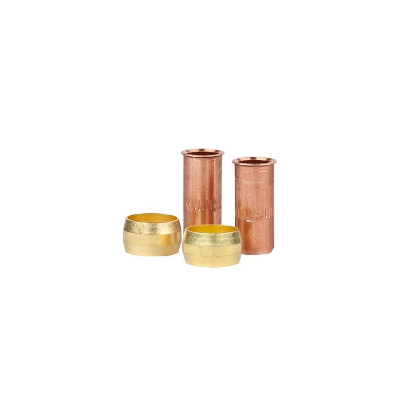

Som det verkade ska man ha en klämring.
Ja, men sen då?
Tänkte att man måste ha någon sorts plugg också och mycket riktigt. Såg i någon tråd här någonstans att så var fallet.
Klämring och plugg alltså...
Bad en kompis som skulle till Clas Ohlson köpa en sån här:rörplugg
Tänkte att det borde funka. Hittade ingenstans om man behövde något mer utan tänkte att det säkert skulle lösa sig.

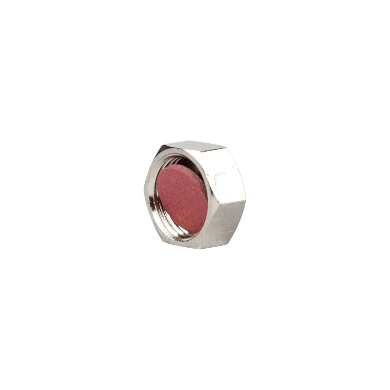

En sån här:
https://www.byggmax.se/badrum/avlopp-inomhus/tillvatten-tillbehor/lock-metall-p31630
Fast med utvändig gänga och utan packning.

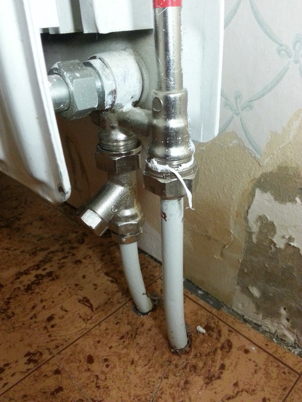

Så snabbade jag mig på hem och plockade bort elementet igen. Nu riktigt sprutade det ut kallt vatten ur det vänstra röret:
Det lugnade sig så småningom men det rann ändå en del.
Det visade sig att på det högra röret fick jag dit sakerna och det blev tätt, men på det vänstra gick det inte. Fick inte dit något. Dels då pluggen inte gick in i hålet men också för att gängorna inte gick ihop.

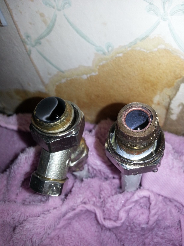

Plockade av allt och såg att det troligtvis satt en sån här på/i det högra röret:
Fick sätta tillbaka elementet igen.
Så hur gör jag nu?
Vad behöver jag och hur gör jag?

Trots att jag satte dit elementet igen fick jag inte helt tätt. Det rinner ut kanske... 4-5 droppar / minut så jag hoppas att det ska klara sig med en stor handduk runt till imorgon bitti.
Jag kommer troligtvis få byta gipsskivan bakom då den blev rätt fuktig nertill.

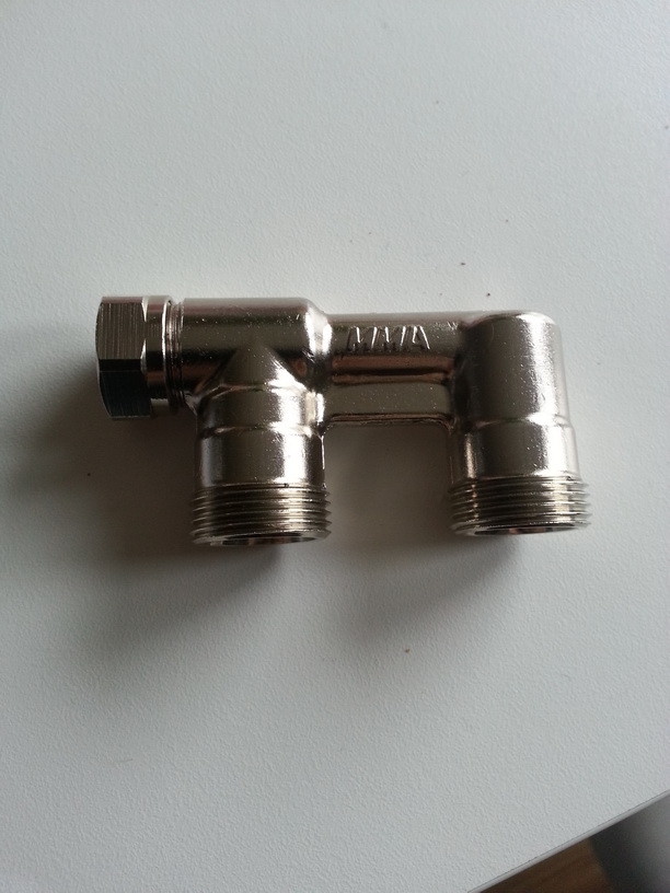

Nu har jag varit och pratat med en man i den lokala VVS-butiken.
Han tyckte att jag skulle köpa en sån här:
Det skulle gå att skruva på den utan gängtejp iom att det skulle vara koniskt där jag skulle sätta på den.
Så jag åkte hem och plockade loss elementet igen.

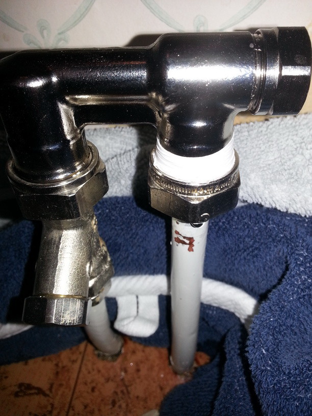

På vänster sida (där jag fick tätt redan första gången) gick det utan problem nu också, men på höger sida läcker det fortfarande.
På den sidan är det inte koniskt utan det sitter något på utsidan av röret:
Hur gör jag där?
Jag har dragit gängtejp runt gängorna och dragit åt och nu blir det i princip helt tätt. Men som ni kan se på bilden kommer det fortfarande en droppe då och då.
Så kan det ju inte vara. Det här måste jag ju lösa, för uppenbarligen blir det inte bra med elementet på heller.
Så som sagt... Hur ska jag göra?
Hur gör jag där?
En tanke jag har är att såga av röret så det blir lika långt som på andra sidan, och sätta på en liknande "t-koppling" med tillhörande klämring. På så sätt borde det bli bra (?).
Eller finns det någon smidigare lösning?
