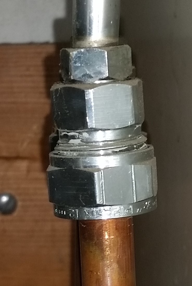

Bilden visar en blandare som är ansluten med förkromat 10mm rör till 12mm kopparrör. Jag skulle vilja ta bort blandaren och plugga kopplingen. Men jag förstår inte hur man pluggar den där på bästa sätt?
Ytterdia på gängorna man ser i bilden är ca 19mm. Jag tänkte skaffa grejer innan jag skruvar.
Hur ser det ut längre ner på 12mm rören då? Finns det inget bättre ställe att sätta ballofixer på? Jag antar att det ska bli 4cc klammer på vägg upp till blandaren?

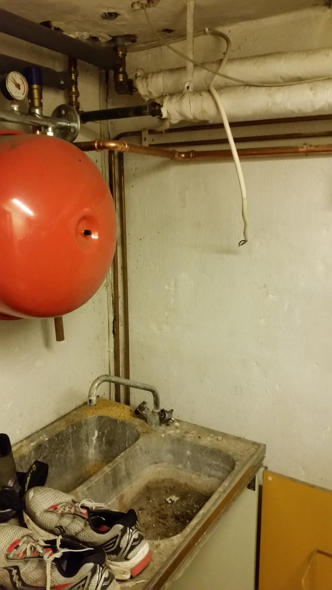

Så här ser det ut. Bänken skall bort och en vask skall in i hörnet eller en bit ut snarare. Expansionskärlet är lite ivägen.
Sätta ballofix på den horisontella dragningen av rören, ungefär där den lösa kabeln korsar? Enkelt att justera in rören så de ansluter blandaren rakt ovanifrån sedan?
