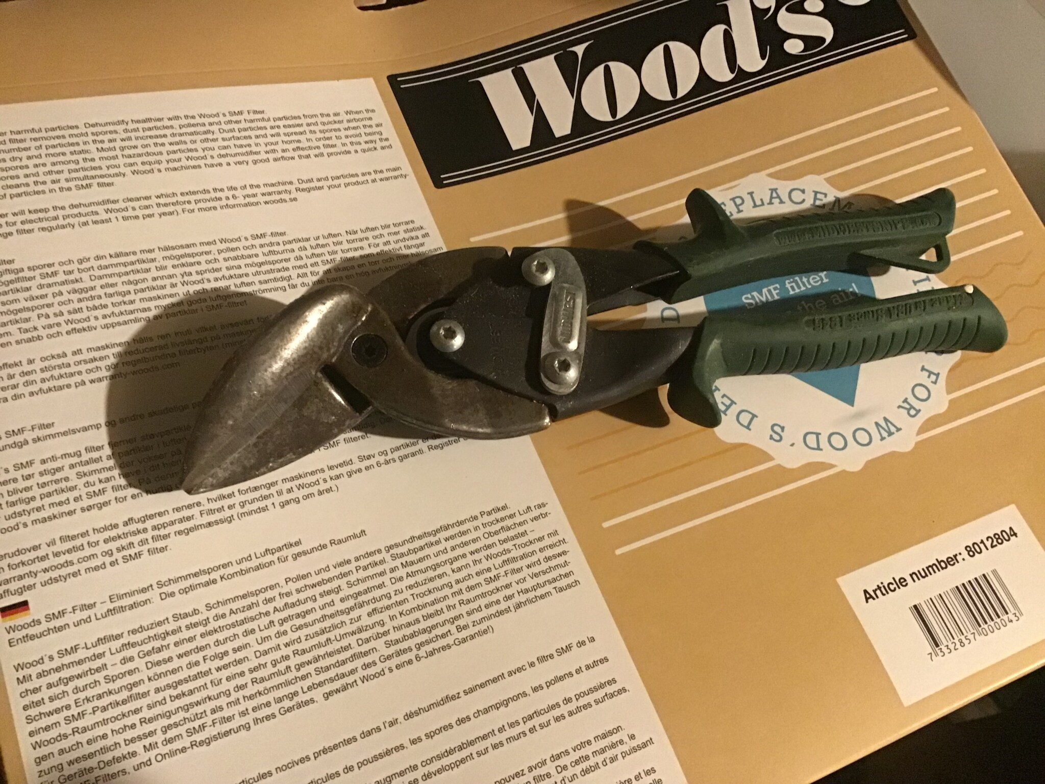

Jag ska klippa lite enkla överbleck och underbleck. Jag har följande saxar där alla är omärkta utom den blå som står R på och den oanvända som är vänsterklippande.

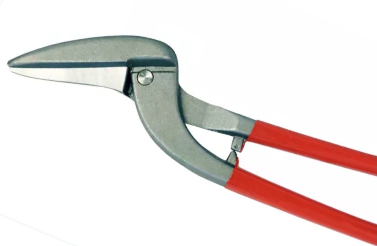

Bör jag klara alla jobb med "Pelikanen" så att jag lika gärna kan lämna tillbaka den vänsterklippande? Pelikanen? är en Erdi från Västtyskland.
Men den röda saxen längst till vänster är en sekatör som du kan använda i trädgården.
Men pelikanen ser fin ut!

Jag skulle behållit ”vänstersaxen”.
Pelikanen är bäst för att klippa rakt.
Sekatören (till vänster) skulle jag lagt undan bland trädgårdsprylarna. 😉

Är väl ändå en vanlig fasonsax?
I min värld har en pelikansax längre skär..
Men ändå inte lika bra som en riktig pelikan.
Ska man klippa lite längre, större plåt och båda bitar ska vara användbara är det en sån här sax man skall ha.
Lägg märke till den lilla urfasningen vid sprinten som gör att plåten går fritt förbi och att saxen inte kilar fast.
De långa käftarna böjer inte plåten så som korta käfta gör.
Fasonsax med offset är annars mycket bättre än de vanliga billiga saxarna från Jula etc.

Och jag har komplett set h + v, äkta Midwest.

Ska du bara göra gavlar på över- och underbleck rekommenderar jag att du lämnar tillbaka vänstersaxen.E Edvuld skrev:Hej!
Det är förvisso lite krångligare att bara klippa en en högersax, men det är fullt möjligt. Du får lära dig från vilket håll du ska börja klippa.
