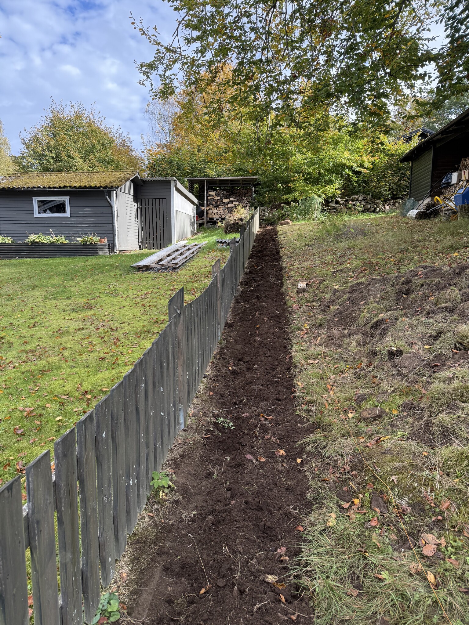

Ska sätta en ligusterhäck (barrotade plantor), det lutar en del ner, tror ni jag behöver dränera med en ränna på högersidan?
Lerig jord zon 1.
Mvh.
  • En grävd ränna längs ett trästaket i en sluttande trädgård med höstlöv och närliggande byggnader i bakgrunden.
Claes Sörmland
Är jorden fuktig/sumpig efter regn?
Om inte lär du inte behöva någon dränering. Står det vatten där krävs det dränering för att plantorna ska komma igång de första åren. Om du har lagt tillbaka den grävda leran minskar det behovet av dränering jämfört med om du har tillfört helt ny mullrik jord. Det beror på vattentransportens fysik.
1
Tack för svar. Tror jag låter det passera ett regn eller två och ser om vattnet stannar eller ej.
