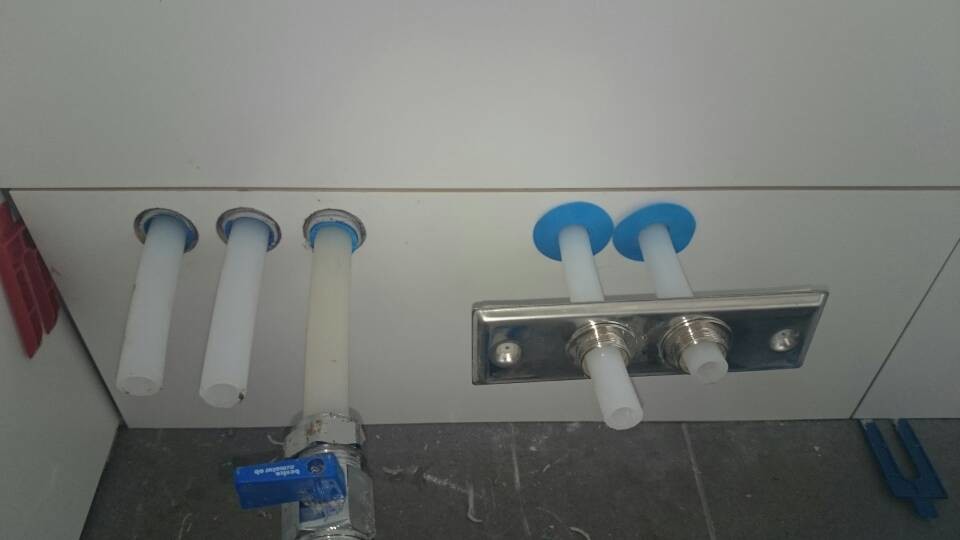

Badrummet är nästan färdigkapat och det är dags att koppla in vattnet till toalettstolen tillfälligt.
Ur väggen kommer tre pexrör (rör i rör). Tanken var att sätta en väggbricka med tre ventiler.
Döm om min förvåning när jag upptäcker att det inte är 15 mm pex utan 18mm. Ngn stans har det blivit lite fel..
Hur tusan drar jag ur dessa bjässar som sitter ordentligt tajt i väggbockstödet.
Får jag väl slangen förbi detta bör det gå enkelt för resten är raka vägen.
Finns det någon form av kort varm värmekabel man kan peta in lite hastigt i pexröret för att mjuka upp det lokalt? Tips på fiffiga lösningar mottages med stor tacksamhet.

Kanske kan gå att blåsa in varmluft från en varmuftpistol, försök tillverka en adapter. Men du kanske skall testa metoden på en bit lös PEX först.

Jo det kan jag, men jag har skaffat täckbrickorna och såg framför mig en snygg lösning där ventiler, anslutning för VVC etc rangeras.
Dels måste jag då kassera pryttlarna jag har, dels vete tusan hur jag gör anslutningarna snyggt istället.
Slutligen passar inte gummimanschetten som tätar mellan pex och ytterrör.
Enligt mig är manchett det som träs över skyddsröret som står för själva "tätningen" i badrummet i kombination med fuktspärren.
Vad är det för prylar du inhandlat? Jag antar att du inte bytt innerslangarna?
Det enklaste måste väl ändå vara att skaffa grejer som passar till rören?

Om det funnes, vore frågan inte ställd.
