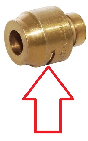

För att undvika missförstånd, visar jag denna bild på en 1/2" t-koppling i mässing, som jag ansluter till slngen med en "klämring" med hjälp av "klämverktyg"
Detta var inget förtydligande mot vad du skriver!
Det ser ut som någon typ av "Quick and Easy" variant?! Var köper du denna? Och det är ju inget T-rör på bild. Snarare en vinkel ;)
[video=youtube;z1nKqnZsqVw]https://www.youtube.com/watch?v=z1nKqnZsqVw[/video]
Lade upp fel bild… men de finns som t-kopplingar också.
Man använder ett specialverktyg och koppar-klämringar för att ansluta och det är ingen quick-fix-lösning (dvs inte det som din film visar). Det sägs snarare vara det bästa sättet att ansluta PEX-slangar :)
