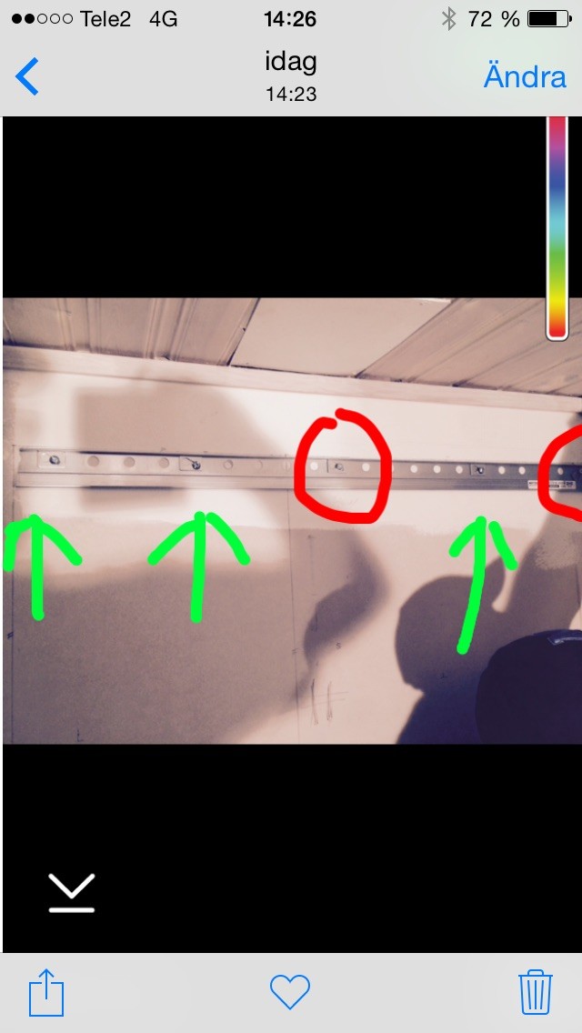

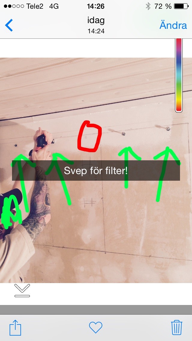

De där jag markerat med en ring sitter det en träskruv 6*80 i regel. Övriga markeringar sitter det mollyplugg m6.
Det är ca 30cm mellan varje skruv/molly.

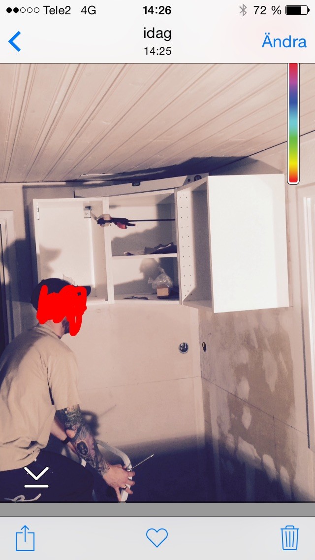

En kompis på 70kg+ hängde sig i skåpen och de rörde sig inget men jag är ändå orolig för att de ska ramla ner med tiden.
Men nog ska detta räcka??

Om du och dina kompisar inte har för vana att hänga i skåp hela helgerna så är det nog lugnt.
Det kommer nog att sitta kvar lika stadigt i framtiden som idag om ingen gör någon förändring.

http://www.knaufdanogips.se/index.p...a-fastdons-maxbelastning-parallellt-byggskiva
Om vi antar enkelgips 12.5 mm och metallexpander M5 så klarar varje expander 75 kg parallellt med väggen. Nu är förvisso din last inte helt parallell med väggen, men du har ändå överdimensionerat åtminstone 2-3 gånger. Hyllplanen i skåpet kommer ge sig innan dina expanderpluggar släpper.
För övrigt så kommer skåpen aldrig lossna "med tiden". Köksutrustning är en ganska statisk last, och gips kryper inte. Om de inte lossnar första veckan, så kommer de aldrig lossna.
Edit: Då har jag räknat med att normalfallet är att din kompis hänger i skåpet. Jag skulle tro att dina tallrikar väger mindre än din kompis.
