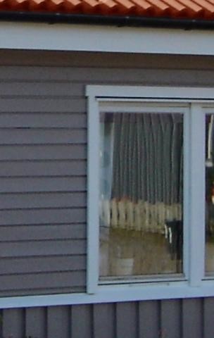

Jag står i startgroparna för att byta fönster i huset och har fastnat på punkten fönsterbleck där jag behöver råd.
Idag finns överbleck på huset. Dock står jag mycket frågande till dess funktion.
De sitter under foderna och sticker bara fram 15-20mm, defenitivt inte över de nedre blecken. Till saken hör även att strax ovan fönstrena sticker takfoten ut, uppskattningsvis 40cm. Det får bokstavligen regna underifrån för att det skall komma vatten ovanför fönstrena.
Därför ställer jag frågan: Är det nödvändigt att böka med överbleck?
Bifogar en bild så ni får en uppfattning hur det ser ut.
Det känns som att överbleck är lite överflödigt i detta läge. De sitter ju där för att hindra att vatten skall krypa innanför samt ligga ovanpå övre foderbrädan vilket förefaller osannolikt. Snö som yr/driver in som lägger sig ovanpå skulle så klart kunna vara möjligt, men det bör vara i så pass små mängder att du inte skall behöva oroa dig.
