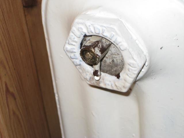

Hej, provat att skruva åt HÅRT men den droppar fortfarande:mad:
Blir till att byta, men då är mina funderingar: Byter man bara lilla nippeln eller tar man lös
hela bottenplattan? Måste man tömma systemet? Å vars får man tag i såna här rariteter:)
Mvh, tack för detta underbara forum med kunnigt å intresserade individer

Hej! stäng av pump o töm vattnet i systemet.Skruva dän hela "kockan" från elementet.Ta med skiten till en välsorterad vvs butik.Har dom inget liknande så att du får ihop det så skulle ja byta hela elementet,finns fina på Rinkabyrör:)
Kostar 9kr 50 öre på Rinkaby bestnr..2983
Sitter radiatorn på ovanvåning ...gör systemet trycklöst --stäng pumpen...gänga lös lite och ta första tryckstöten i en hink eller golvtrasa..ha din nya avluftningsnippel gängtelpad och klar ..gänga bort den gamla ..gänga dit den nya...:)

Använd lin och locher pasta, kom bara ihåg att räffla gängan lite så att linet fäster... Mvh/ Tomas

Ni måste vara tankeläsare här, min följdfråga tänkte vara vad jag
skulle använda för klet till linet:)
De enda man är rädd nu är att gängorna på elementet är dåliga,
men de visar sig.

Räcker med gängtejp på så små tappar..håller i 100 år:p
