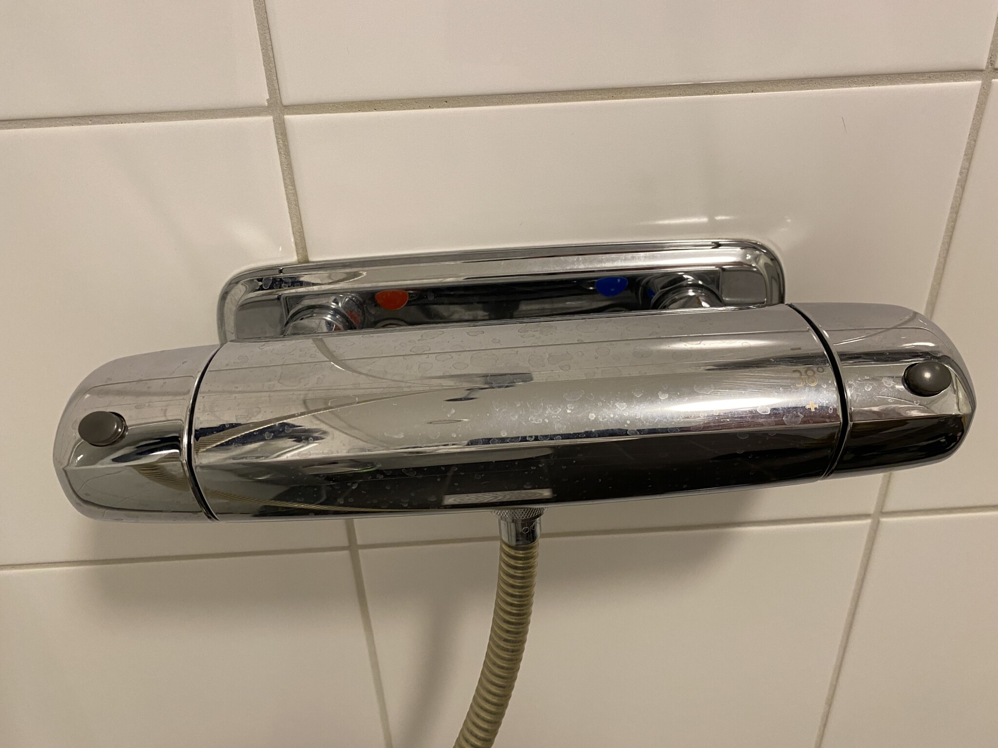

Har en ca 13 år gammal Oras duschblandare, modell vet jag ej står inget på den mer än Oras 09 (tillverkningsår??)
Vattentrycksreglaget är trögt att vrida på, säkert igenkalkat.
Hur kommer man åt den? Hur får man loss vredet? Vågar inte ta med kraft, måste finnas nån skruv nånstans
Se bild

Man vrickar bara ut vredet rakt ut, när man fått en liten springa tar man en plastkniv (eller träsmörkniv) och sätter i springan och fortsätter vricka lite lite lite, tills den släpper. När du fått av den skrapar du av alla kalkavlagringarna från blandaren(smärgelduk funkar fint annars en grön schotchbrite) och är du försiktig så återanvänder du plastglidringarna. Fetta in allt med armaturfett och tryck tillbaka vredet.
