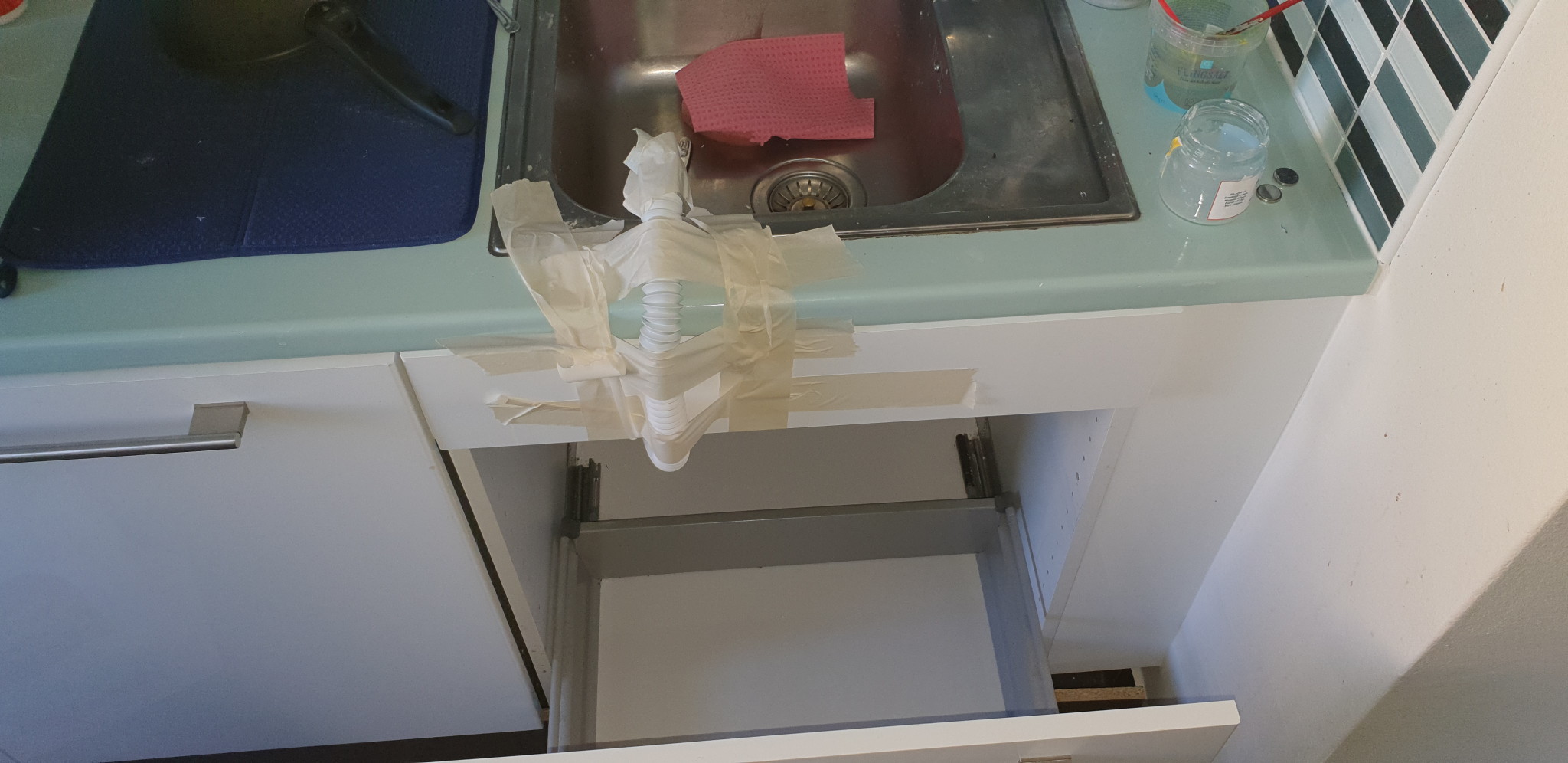

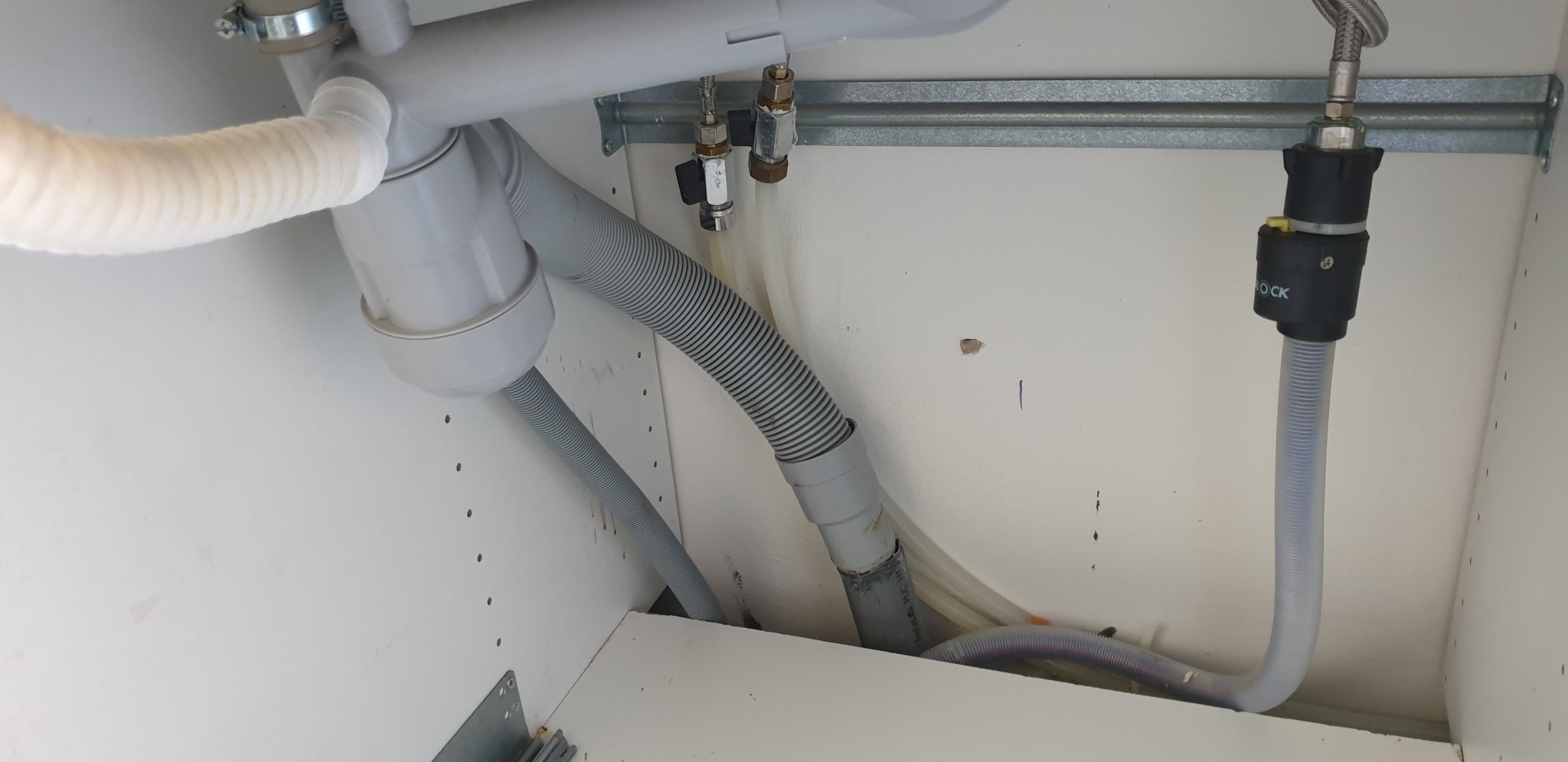

Jag råkade ut för en händelse under diskhon nyligen. Det började lukta konstigt i köket av någon anledning. Först trodde jag att det var något jag råkat låta stå framme, men insåg att jag har ett rör kopplat strax ovan vattenlåset under diskhon som lossnat i andra änden. Resultatet blev att det rann ner avloppsvatten genom det röret ner bakom diskbänken. Jag har lyckats städa ordentligt nu, men jag förstår inte alls vart röret ska vara kopplat till. Eftersom det sitter en tejpbit i den lösa änden misstänker jag att det bara varit upptejpad under diskhon och att röret inte fyller någon funktion annat än att vara i vägen (nu har jag gjort en egen tillfällig speciallösning som ni ser på bilden.). Jag har en diskmaskin inkopplad, men den tuggar på som vanligt och använder ett annat rör. Jag undrar om någon här kan hinta om ifall jag har rätt eller fel. Om jag har rätt känns det inte alls som en bra lösning och i så fall tar jag gärna emot tips på om det är något jag ska tänka på om jag byter ut anordningen där nere. Är det några svårigheter med att hitta en passande del? Funkar det bra att göra själv eller behöver jag en hantverkare?
  • Egen lösning med tejpade plaströr under diskbänk för att hantera läcka från diskhon.
  • Rörsystem under diskbänk med lossnat rör och tillfällig lösning med tejp.

Det är inte så att röret ska gå till överflödesskyddet och att det har lossnat därifrån? Det skulle jag kolla innan jag monterar bort det. Jag tycker att det ser ut som ett sådant rör.
Hej! Jo, jag var tvungen att kolla efter en extra gång och det ser ut som att du har rätt! Jag tänkte inte på att det fanns något som skulle gå ända dit upp. Det verkar som att föregående ägaren har tejpat fast den och att tejpen lossnat. Knappast bästa sättet att koppla rör..

Det är rätt svårt att få fast, då röret ska sitta tight och det är trångt där bakom. Jag har själv legat på rygg inne under min diskbänk med ett sådant rör. Använd diskmedel och var inte rädd för att ta i är mitt råd.

Man kan ju skruva lös slanghållaren från diskbänken,en skruv inifrån baljan:)
Ps,gillar verkligen tejplösningen med slangen in i baljan upp runt bänken,kreativt...:)

Det löste sig bra. Slanghållaren gick att skruva loss som sagt och lite glidmedel på det gjorde susen :rolleyes:.
