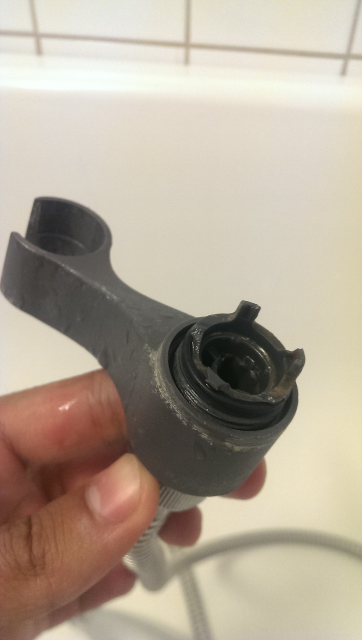

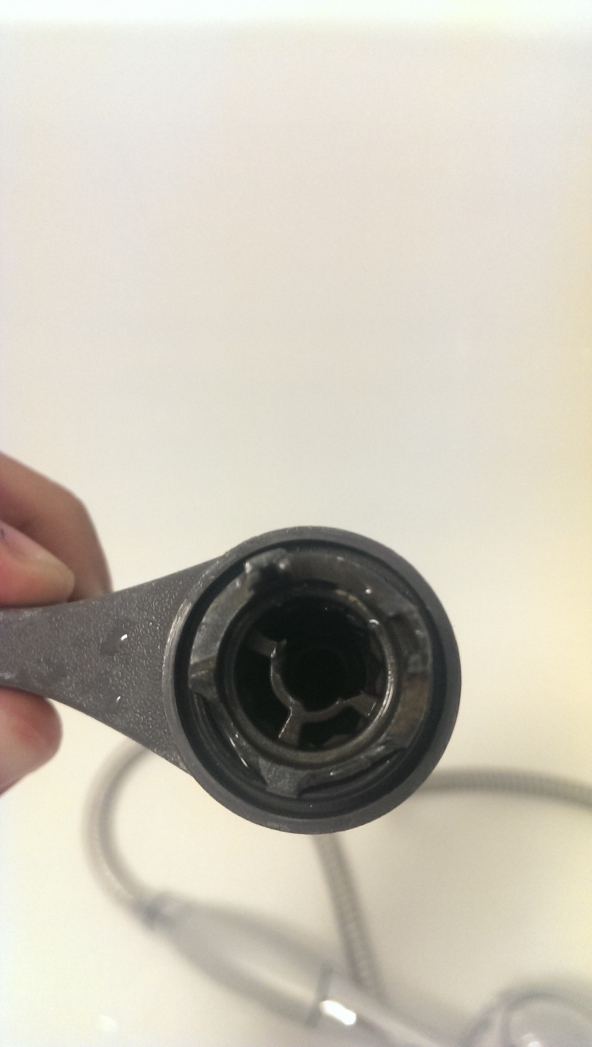

Duschen, omkastaren fungerar inte, drar jag upp den så kommer det fortfarande massa vatten från andra kranen.
Har tagit loss slangen och det ser ut som den är trasig på två ställen:
1
2
Och så här ser själva blandaren ut(En FM Mattson Säkerhetsblandare
Garbo. Tillverkad 1996–2006 kanske? Eller är det denna:http://webbase.ostnor.net/FMMattssonWeb/Katalogdatabas/images_webjpg/39354.jpg ?):
Frågan nu är då vad jag gör?
Tack!

Skapade en tråd för några veckor sen ang en strålsamlare, fick bra med hjälp härifrån vilket tillslut löste det hela.
Så nu till nästa problem..:
1
2

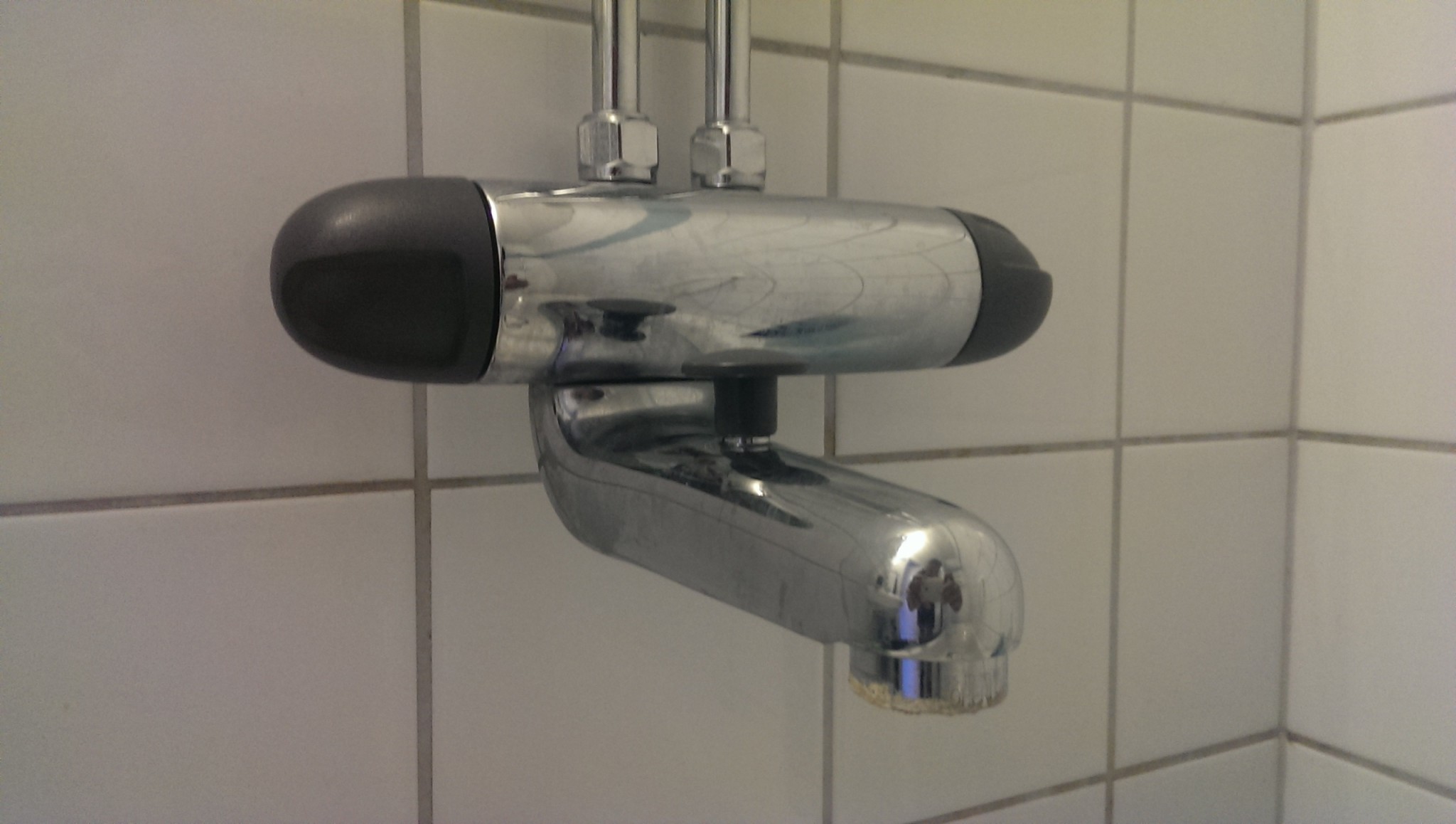

Tack!

Är du säker på att du har en Garbo? Vid en närmare titt så ser det inte ut som det. "Ryggarna" på vreden ser du ut att sakna...
Vreden ser ut som du har en 4cc 9000-serie antracit!
9000:
http://www.e-magin.se/v5/viewer/files/viewer_s.aspx?gKey=f1gv6psr&gInitPage=10
Kolla på vreden, garbon har förhöjda "åsar" medans 9000 inte har dessa...
Garbo:
http://www.e-magin.se/v5/viewer/files/viewer_s.aspx?gKey=f1gv6psr&gInitPage=32
Så frågan är om inte denna passar bättre? (RSK: 8591533)s

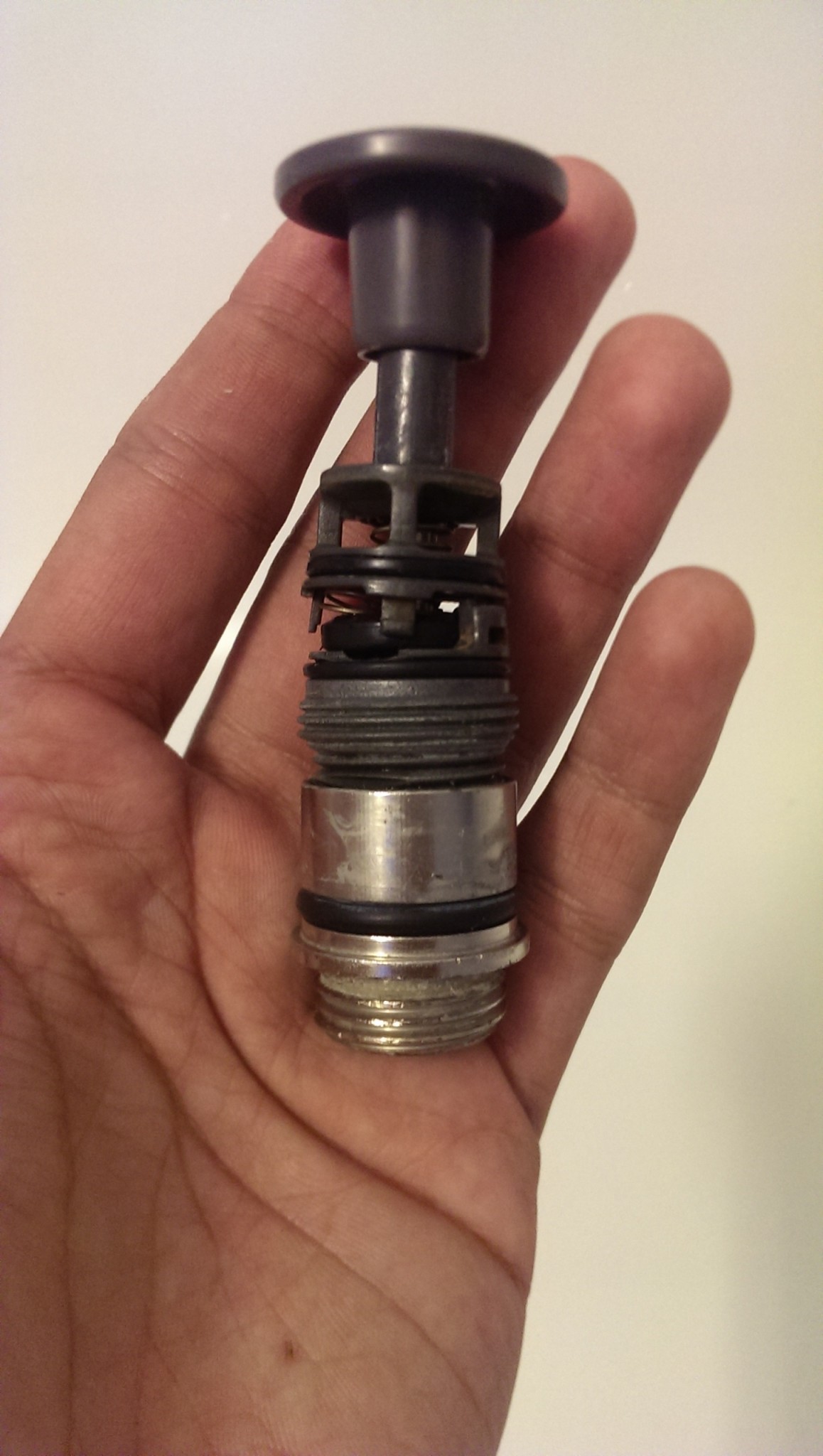

Ja du har rätt det verkar vara en 4cc 9000-serie antracit!krilleman_215 skrev:

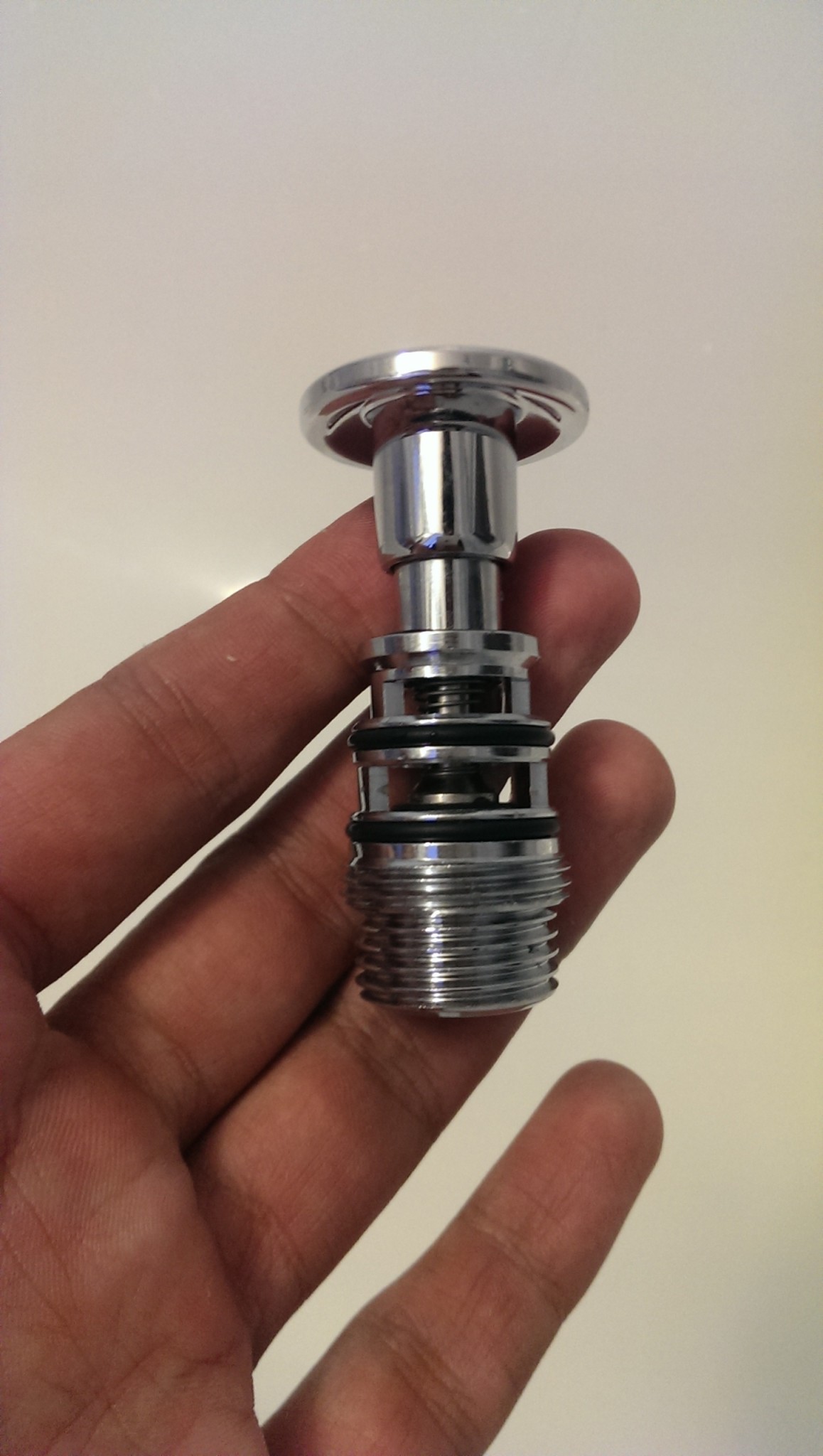

Har iaf fått omkastaren nu men den verkar vara för kort:
Någon aning om var man kan hitta den?
Tack
Edit: Ser nu att de är lika långa, bara att det är ytterligare en "modul" på den gamla som går att koppla på den nya. Men problemet är då att den nya är för tjock längst upp så den går inte igenom hålet..
Edit 2: Satt fast en grej som gjorde hålet smalare, bankade ut den(krävdes hammare, säkert suttit där ett bra tag) och nu funkar den!!
