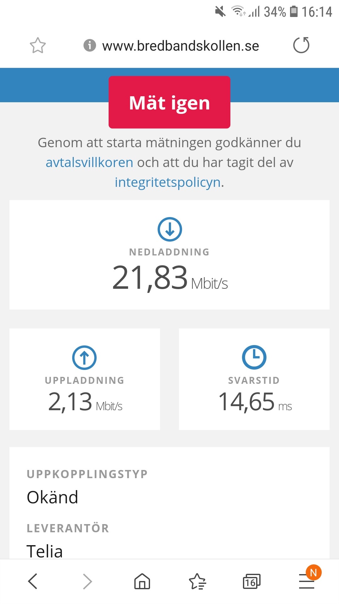

Vilken hastighet får du ut när du kör ett bredbandstest?

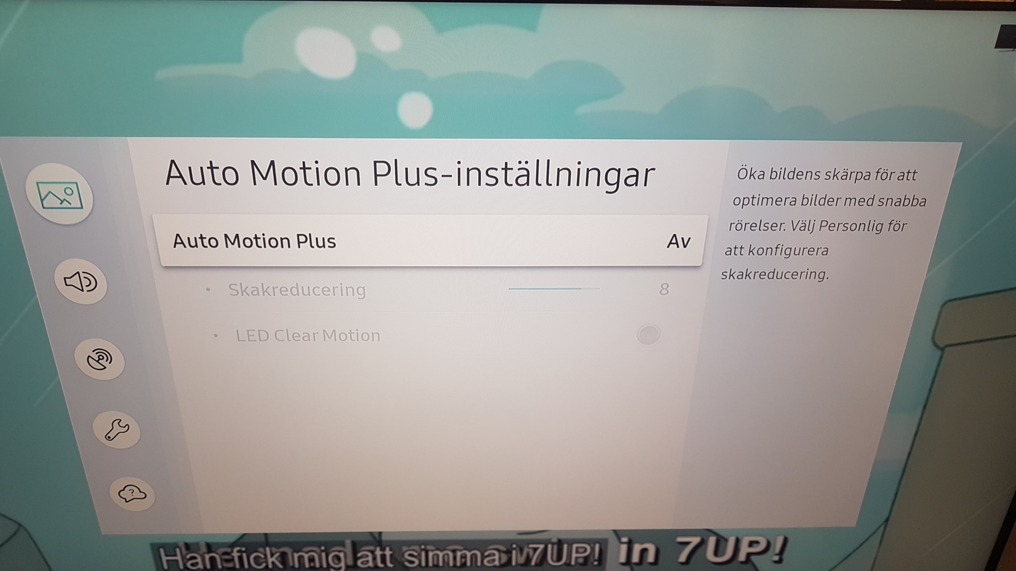

Kan vara så att du är van att titta på sport på en TV med "Interpolering" aktiverat och då skapar TVn själv nya bildrutor som den stoppar in mellan dom riktiga för att ge ett bättre flyt i primärt sport.

Hastigheten på ADSL, både hastighetsklass och uppmätt hastighet hade varit intressant att veta.

Om däremot bilden är skarp men rör sig ryckigt vid panorering över en gräsplan eller över ett landskap så är det bildbehandlingen i TVn som inte hinner uppdatera hela bildytan. Man brukar tala om uppdateringsfrekvens, tex 100Hz. Modernare TV brukar kunna uppdatera mindre delar av bilden snabbare, kanske flera hundra Hz. Är det dålig kapacitet på bildprocessningen i TVn så blir det problem att hinna uppdatera hela bildytan.
Skulle vilja påstå att detta är ett problem på halvdyra tv-apparater och att sånna egenheter/artefakter inte direkt avspeglas av priset. Så man får kritiskt provtitta och jämföra vad man får för pengarna när man köper ny tv.
