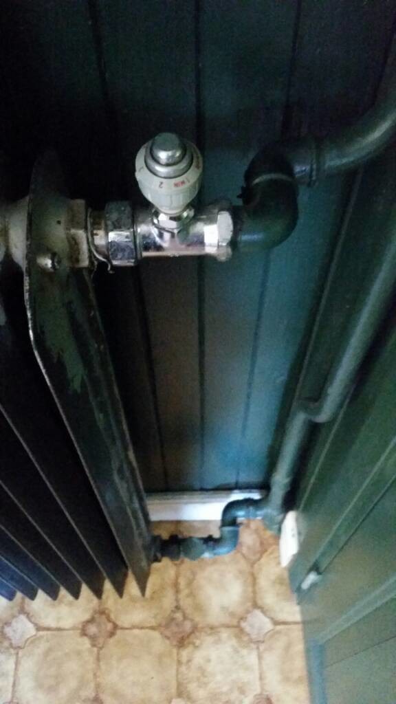

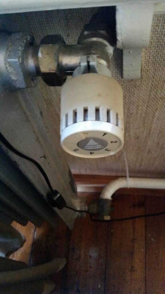

Måste byta termostater/ventiler på alla elementen i stugan. Går inte att reglera längre värmen längre.
Undrar dock lite hur man ska tänka.
Det är två olika sorters termostater, Honeywell och Danfors.
Är det bara att byta termostat eller behövs någon slags ventil innanför?
Vet inte riktigt vilka frågor som bör ställas så fyll min tråd med bra info. Fler bilder kan fås.

Går att få tag på insatser och packboxar till vissa gamla termostatventiler på nätet men det kan vara lite svårt att hitta rätt. Exempel: http://www.rinkabyror.se/artiklar/radiatorer-och-tillbehor/utbytestermostat-amp-packboxar/
Annars blir det till att byta ut hela ventilhuset och sätta på nya termostathus.
