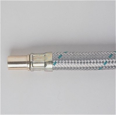

Har fått hem min nya VVB och anslutningarna sitter ju inte riktigt på samma ställe och de ledningar som är i huset är sånna där i hård plast, minns inte namnet.
Finns det någon smidig slang man kan använda för att sätta mellan?
Har sett det finns PEX slangar i korta bitar som ser böjliga ut.
Har sökt lite mera och ser att de heter flexslang, typ som denna på bilden.

Det kan fungera, om du tar en rätt grov dimension, det är rätt stor flödesförlust i dom.
Jag hade kört med PEX eller AluPEX istället.
Om jag inte byggt om med Prisol istället.

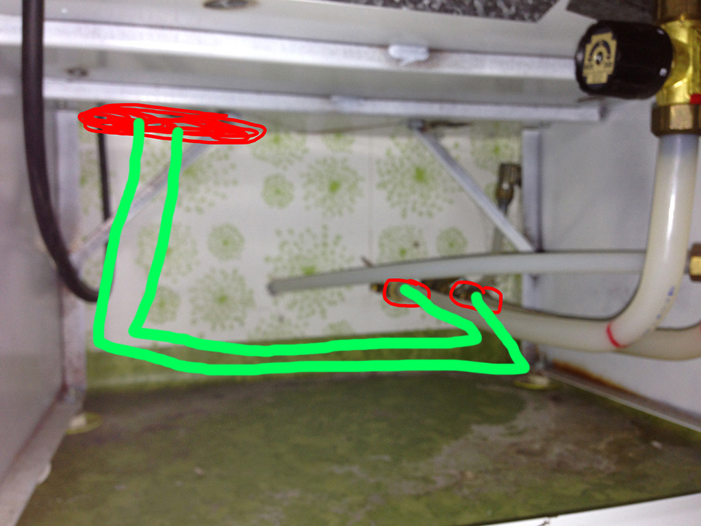

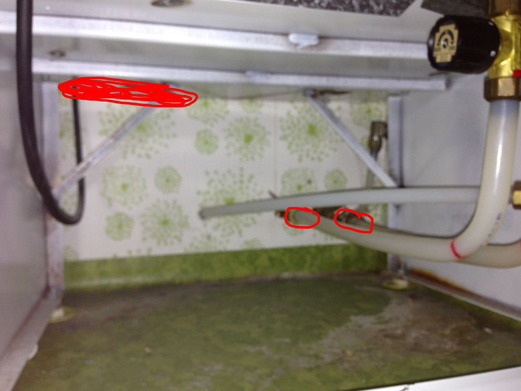

Är ju inte mer än 40 cm från där rören kommer in genom väggen under vvb och till anslutningen till under vvb.
Det som skulle underlätta med såna där slangar är att jag inte har några grejer för att bocka hårda slangar/rör.
Har är en dålig bild som märker ut vart rören kommer in och vart anslutningen kommer att vara på den nya vvb.
Så om man säger från där slangen kommer in så blir det fram en liten bit, sedan höger och sedan upp.
Sedan vet jag inte om det måste bli sånna här slangar så det nu sitter sån där klämrings mutter. 22cu och 600mm lång, misstänker jag då det står 22mm på muttrarna.

Du har ju PEX redan idag.
Om du lovar frun fin middag och lånar hårfönen, och använder den för att värma PEX rören lite, kan du böja dom och riktiga in dessa mot nya blandaren?
De inre röda ringarna, är det kopplingar på dessa bilder?
Isf är det ju relativt lätt att böja till helt nya PEX rör om det skulle behövas.
Ja det är kopplingar där.
Så det är inte svårare än så, att man tar hårfönen (som jag köpt till henne så borde vara lugnt=) och värmer på och böjer till dom så de hamnar på rätt ställe.
Det är ingen risk att de veckar sig som ett VP rör kan göra?
Nja, nya PEX är det ingen fara med. Dom klarar ett veck. Dessa som är äldre vet jag inte.
Dock med mild värme och varsamt handlag så ska det klara sig.
Dom tål långt mycket mer än VP rör, och är mjukare så man behöver inte ta i så mycket.

Nä, Byggladorna har grejer, tom Biltema.
Glöm inte stödhylsa till slangen, måste vara av PEX modell.
Du har 15mm slang idag, den passar på klämringskopplingar 15mm.
Du behöver även ny klämring om du byter slangen.
Yttermått.
Hum, då är det inte klämring 15 på blandaren. Troligen 22mm vilket är nästa dimension.
Inga problem, dock minskar utbudet i ladorna lite. De tyska har 22, Biltema tyvärr inte.
Samma sak med klämring och stödhylsa dock.
Biltema har 22x3mm rör, fast på 50m rulle för 700kr =)
