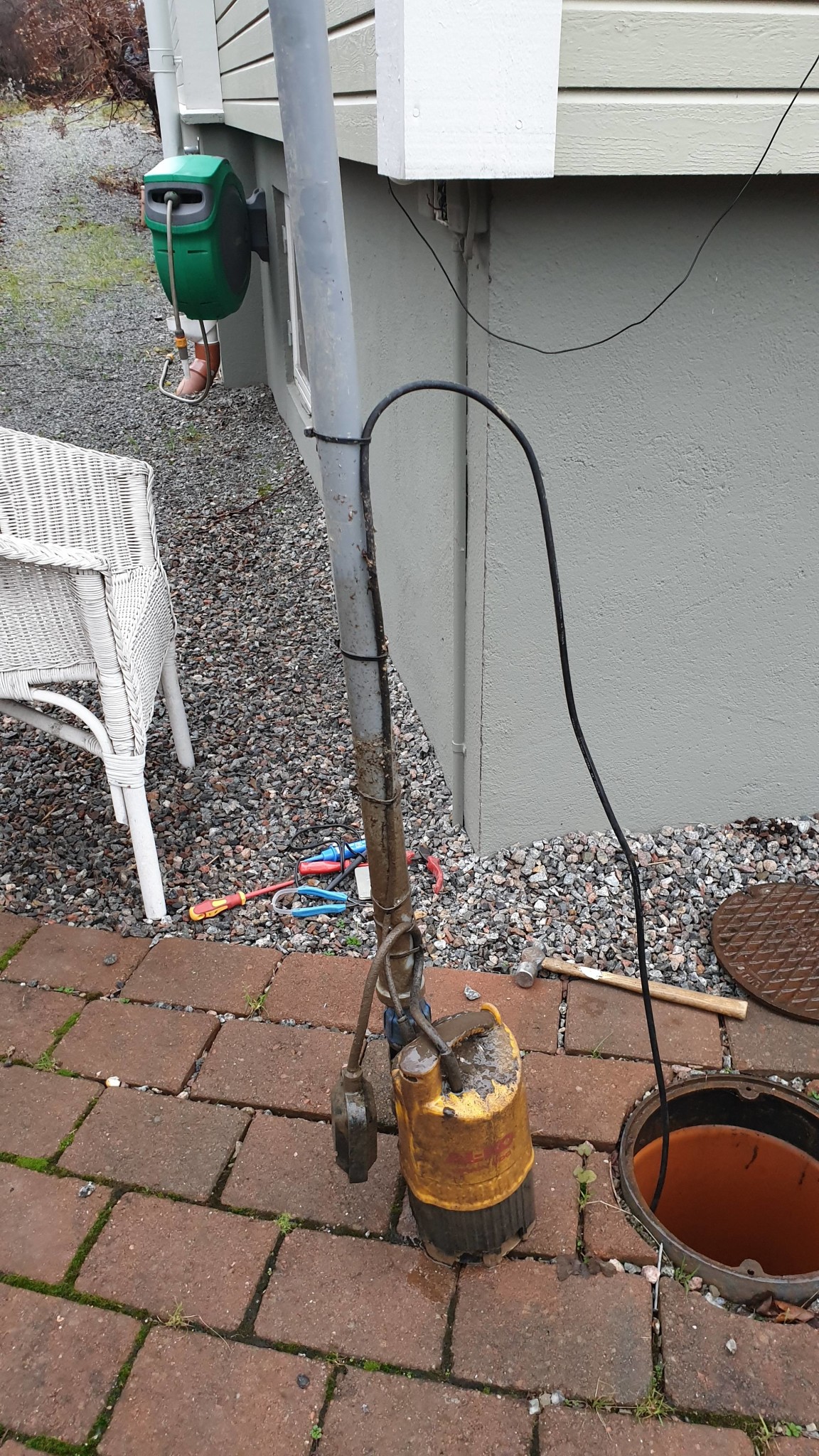

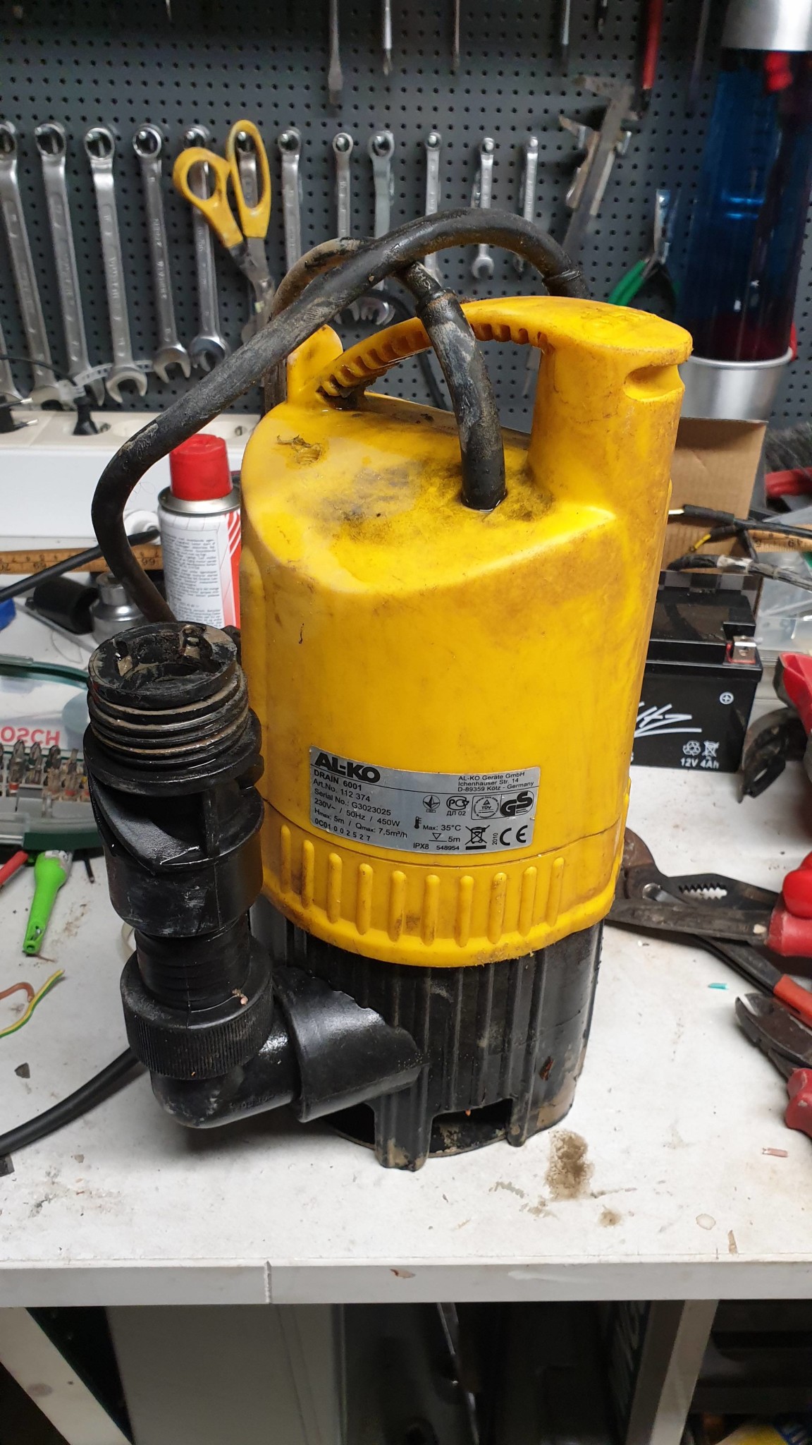

Vår AL-KO Drain 6001 pump bestämde sig för att lägga ner på natten mot julafton. Jordfelbrytaren löser ut så fort man kopplar in den så är väla bara att byta ut. Har två alternativ.

Gamla AL-KO Drain 6001 pumpen som ligger på marksten bredvid öppen brunn.
Gul och svart AL-KO Drain 6001 dränkbar pump med skadad kontakt på verkstadsbänk.

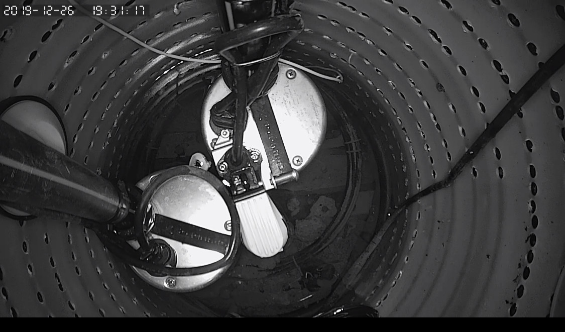

Jag har klippt av kontakten till mina pumpar och dragit in kablarna i krypgrunden. Kablarna ligger i gult 50mm rör tillsammans med lite andra kablar, till kamera, extern sensor mm.
Klippna elektriska kablar och öppet kabelrör i en krypgrund, svartvit bild.
