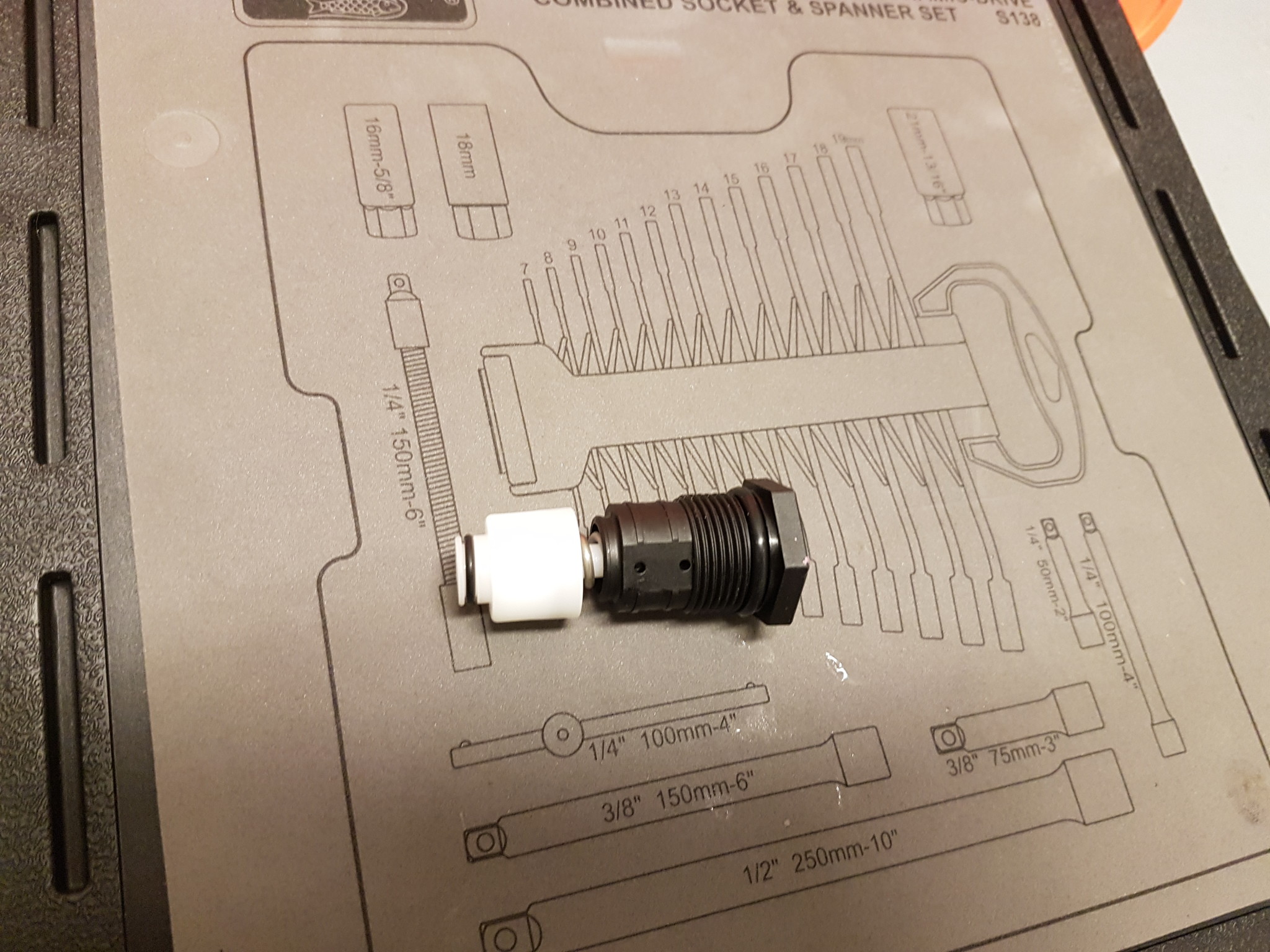

Jag har bytt min och nu funkar tvätten igen.
Den svarta cylindern innehåller en kolv som trycker på en microswitch i den svarta lilla lådan.

Det kanske räcker med att ta isär och fetta in delarna ....

Nej plocka isär och gör rent. Smörj med vaselin eller liknande. Det är aluminiumet som ärgar.

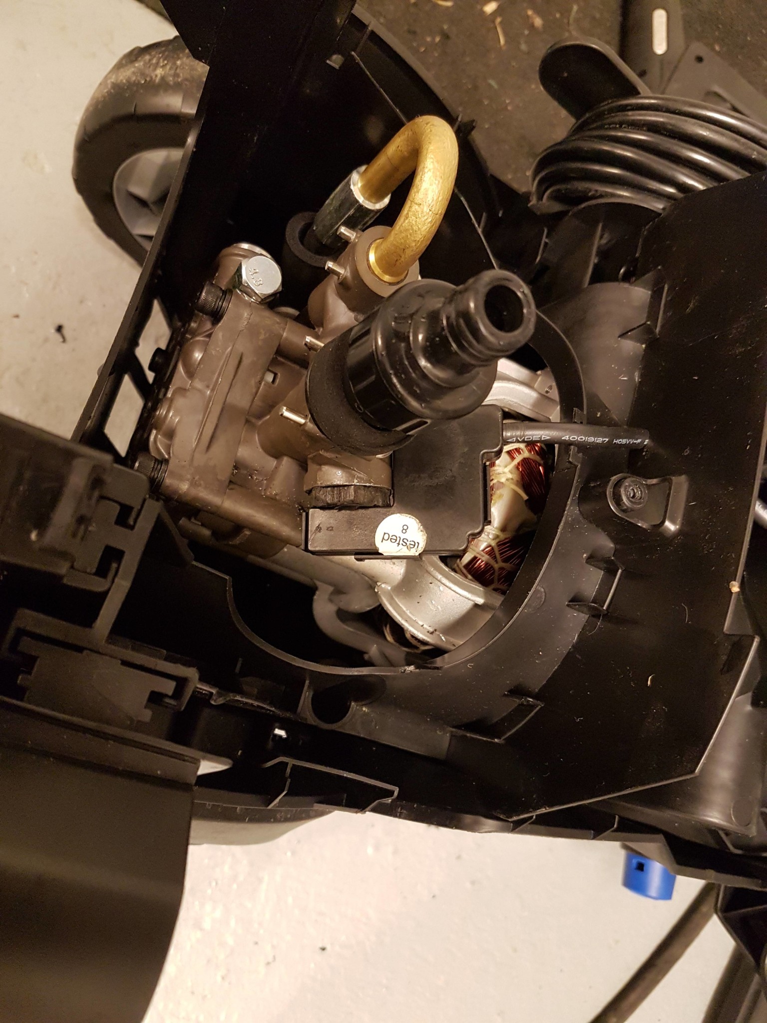

Jag hittar verkligen var den sitter? Lust att beskriva?
Hittade det nu! :) ska vi se om jag kan få ordning på den också...
Kan någon ta ett foto som visar var den sitter?
På nedersta bilden som Andreas publicerade så är det innanför dekalen det står tested på. Bara trycka ut den delen och sedan skruva ut ventilen med skiftnyckel.
OK, nu ser jag. Tackar!

Håller också på med det här.
Kom så långt som till att ta bort den svarta boxen.
Går inte att få loss resten med skiftnyckel. Sitter som berget och det som nyckeln greppar om är av plast som lite ger med sig.
Tips?
Prova slå på en hylsa
S
Hur menar du?
Sätta på en hylsa och slå på den med hammare?
Jag tänker att det är lättare att få bra grepp om plastmuttern med en hylsa än med en skiftnyckel. Om sen muttern blivit lite deformerad kan man slå på hylsan så den sitter tajt.
