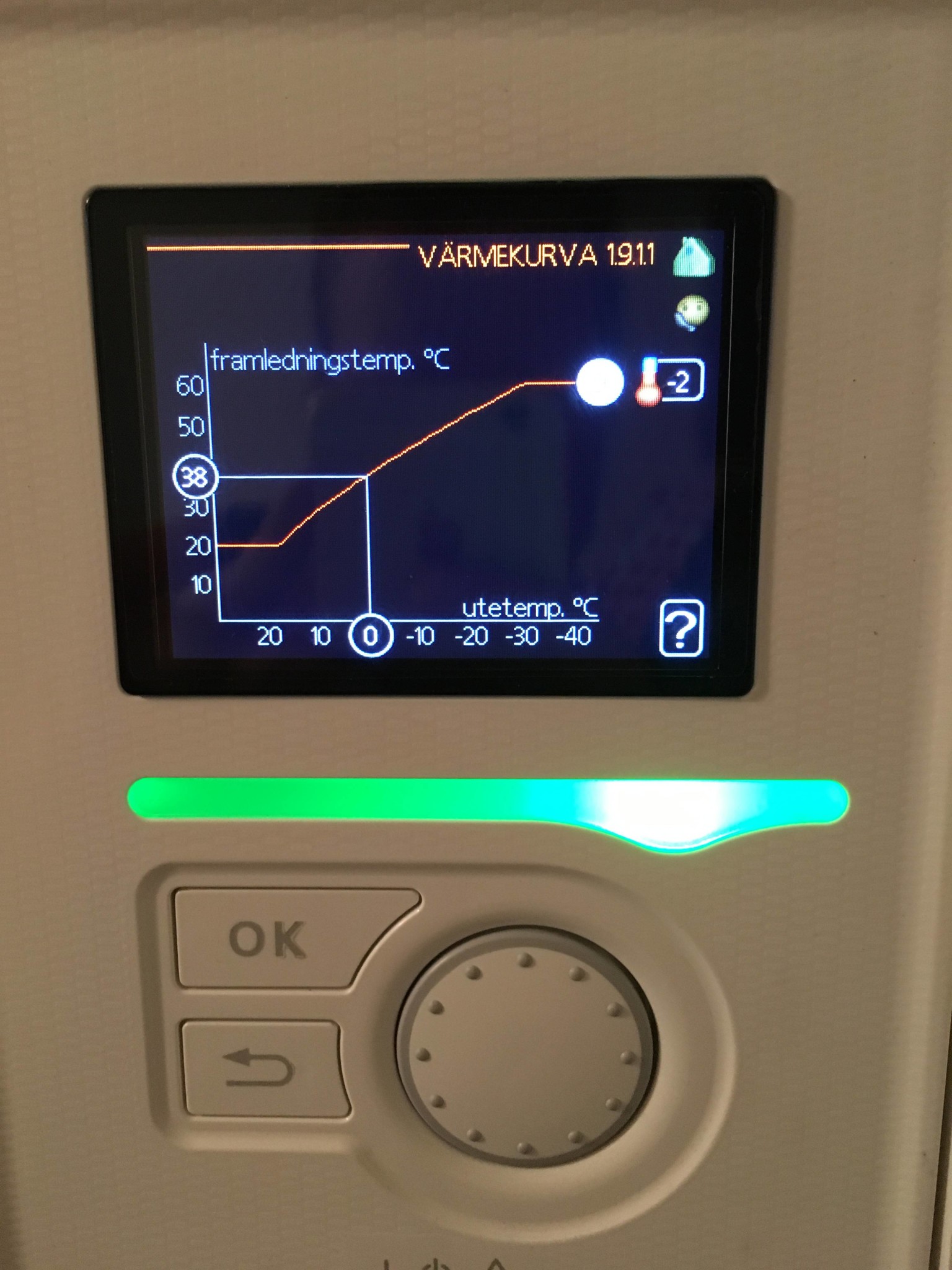

-2 antar jag är förskjutningen av kurvan? Rent tekniskt funkar det så att temperaturen på elementen blir varmare ju kallare det är ute. Exakt vilken temperatur det blir beror på vilken värmekurva man har ställt in (och om den är förskjuten).
För att få nytta av värmen från eldningen skulle ni behöva en innegivare också. Annars måste ni gå och vrida upp/ner värmen manuellt mellan varje eldning.

Enkelt förklarat kan man säga att pannan kommer gå igång när det behövs för att ni ska få 20 grader inomhus. Typiskt sett brukar inställningen vara att pannan startar när medelutomhustemperaturen under ett dygn understiger 16 grader.
För att eldning i braskaminen verkligen ska spara el är det viktigt att pannans inomhusgivare är inkopplad eller att termostaterna i alla rum är korrekt inställda.

Tog en bild på hur det ser ut på kurvan.
Så installera inomhusgivare låter ju logiskt, då slipper vi justera och att det sköts automatiskt.

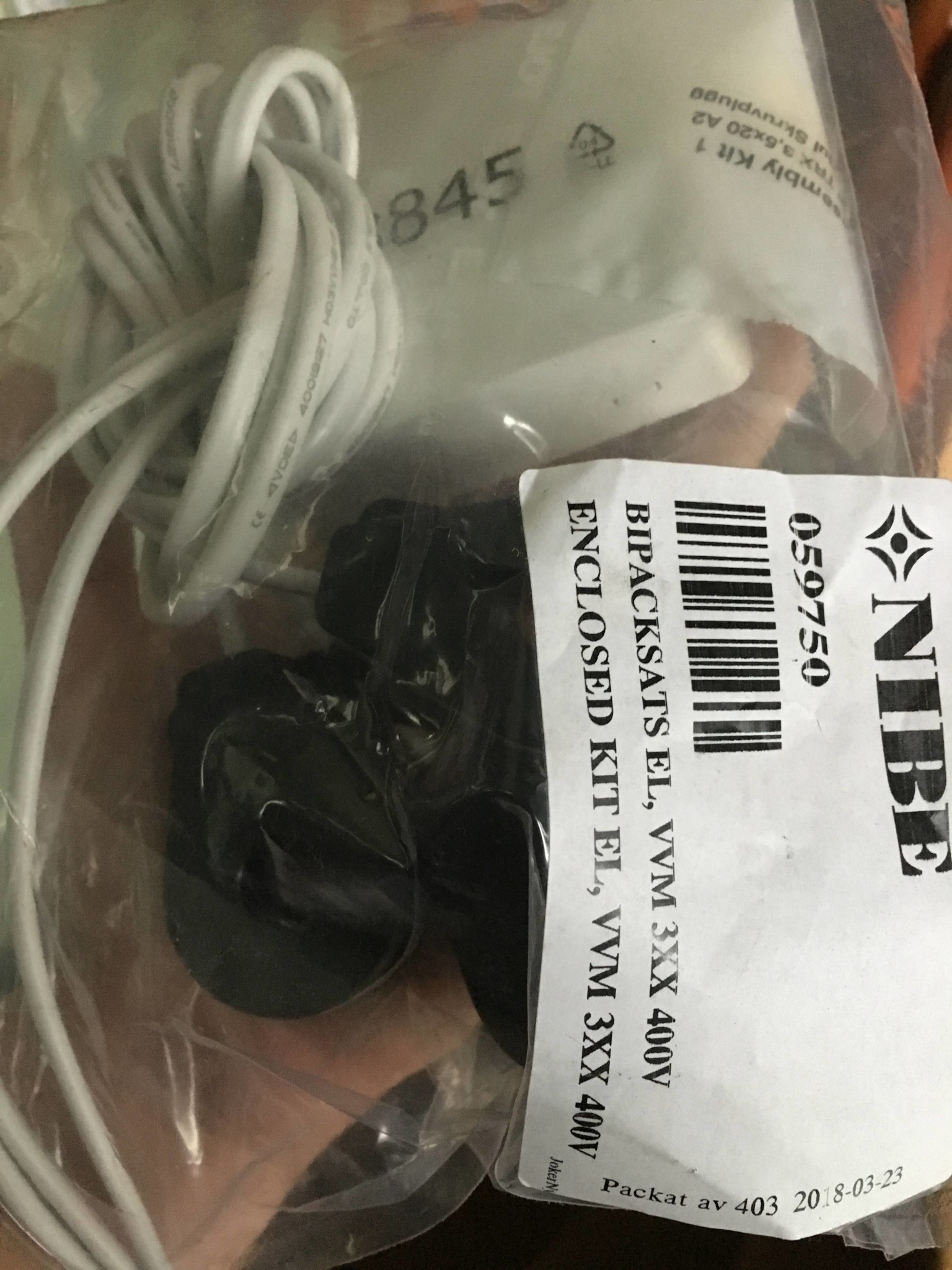

Hej.
Kan det va den här?
  • Vit elkabel och svart buntband i plastpåse märkt med NIBE artikelnummer och stavning "BRPACKSAT EJ KIT EL".
A Anna84 skrev:
Hej.
Kan det va den här?
Ser ut som strömtransformatorer. Alltså icke någon temp.givare.
Jaha. Okej, det här låg med manualen.
Jag la upp en bild på kurvan. Jag började kolla upp detta lite mer då jag reagerade på att elförbrukningen hade dubblats. Kan ju så klart va att vi är inne mer nu, men tycker ändå inte att vi ändrat något sen sommaren.
Framledningskurvan visar hur pannan kompenserar en kallare utetemp.
När tempen sjunker kommer tempen på vattnet som går ut i ledningarna och till elementen att öka, Detta för att kompensera för det ökade uppvärmningsbehovet.
Det har egentligen inte med vilken innetemp du önskar ha utan är till för att innetempen ska kunna hållas så jämn som möjligt.
