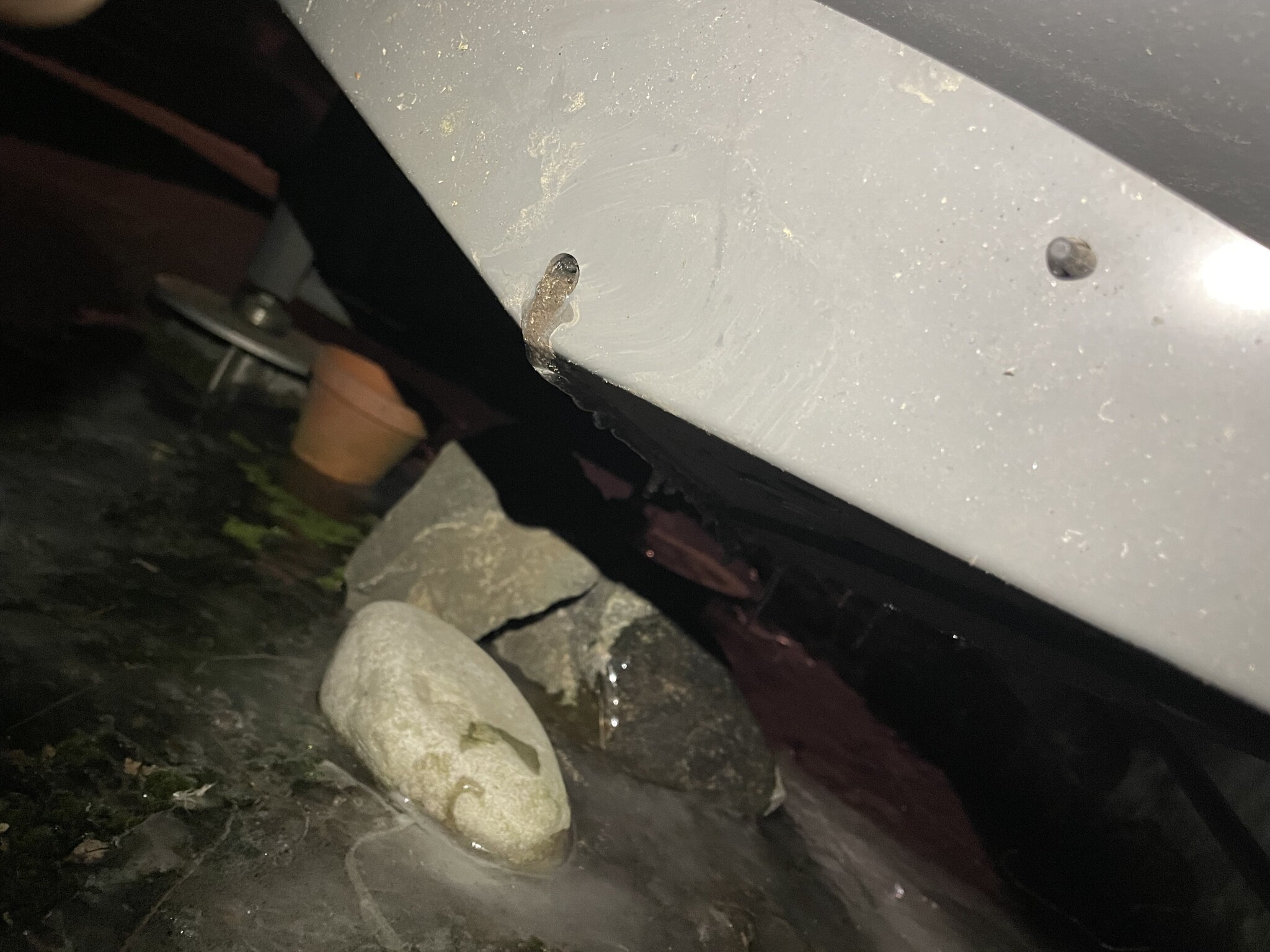

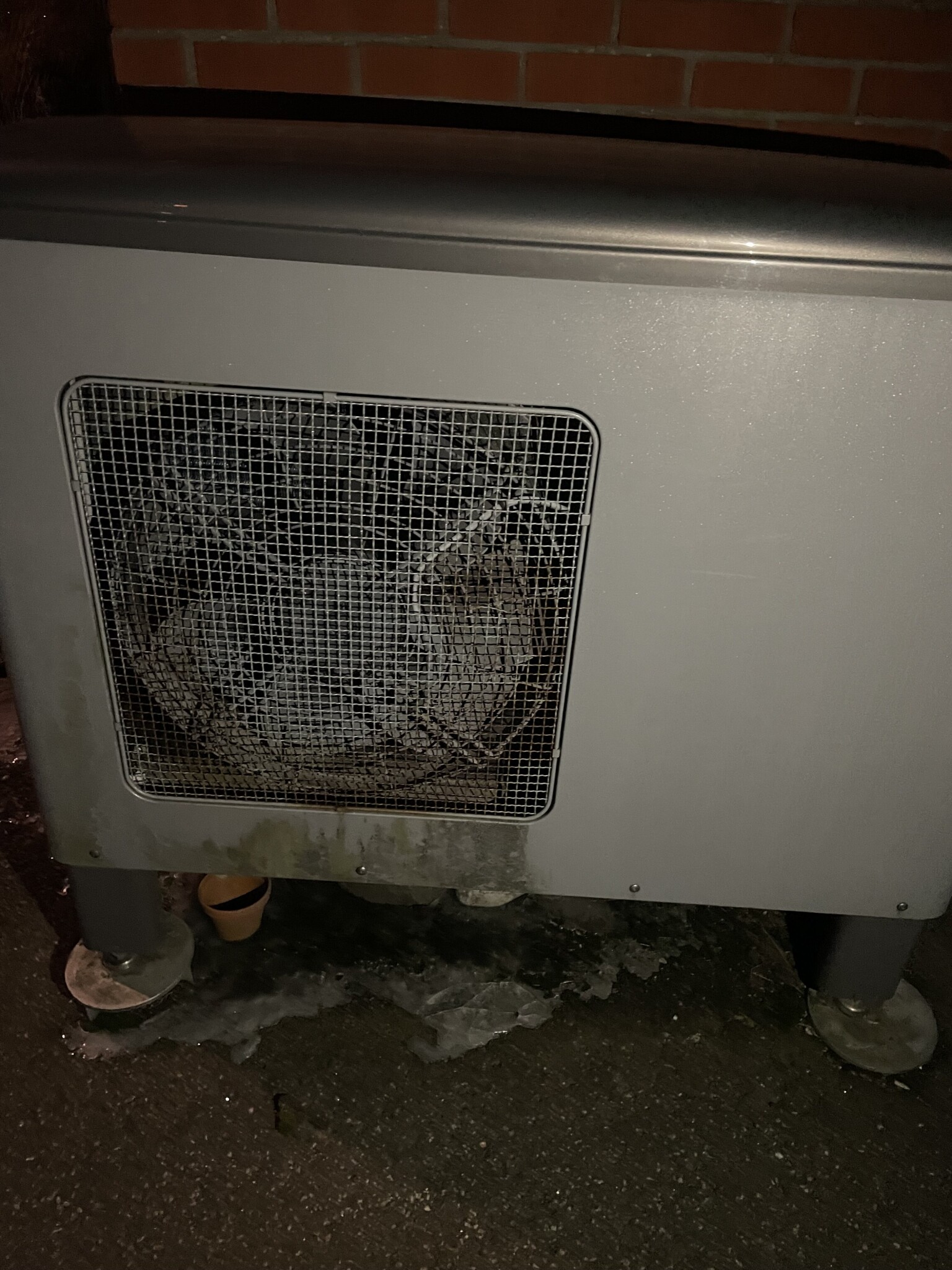

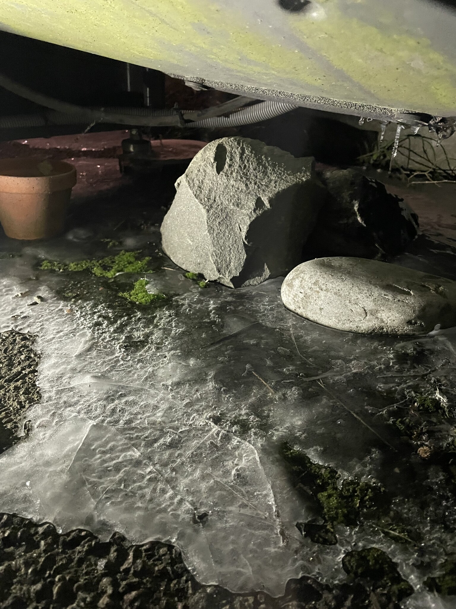

Vi har nyligen köpte ett hus som har NIBE vvw 300 i värmesystem. Nu har det slutat fungerar som den ska. I displayen står 15 som framspelningen temperaturen inom parante , dvs att den värmer inte upp så som den ska. Samt blinkar det i displayen. Vad kan detta beror på?
OBS! Det har blivit en lite hög bit av is under fläkten F2025.
Det är värmepumpen ute, F2025, som är värmesystemet. Funkar inte den blir det inte varmt.
Lägg upp bilder med alla aktuella temperatur på displayen.
Är det pga isen som har bildat under?
Kanske. Omöjligt att veta utan bilder och mer detaljer.
här är lite bilder, sen under i där det läcker vatten ifrån är full med is
  • Stenar och is på marken under ett rör; isen bildas under ett ställe med vattenläckage.
  • Vattenläcka under maskin med is på marken och sten i förgrunden.
  • Utomhusdel av värmepump med isbildning och vattenläckage under enhet.
T
Blinkar displayen så ligger det aktivt larm, att det är is under utedelen kan säkert beror på att det är stopp i avrinning från kondensvattentråget.

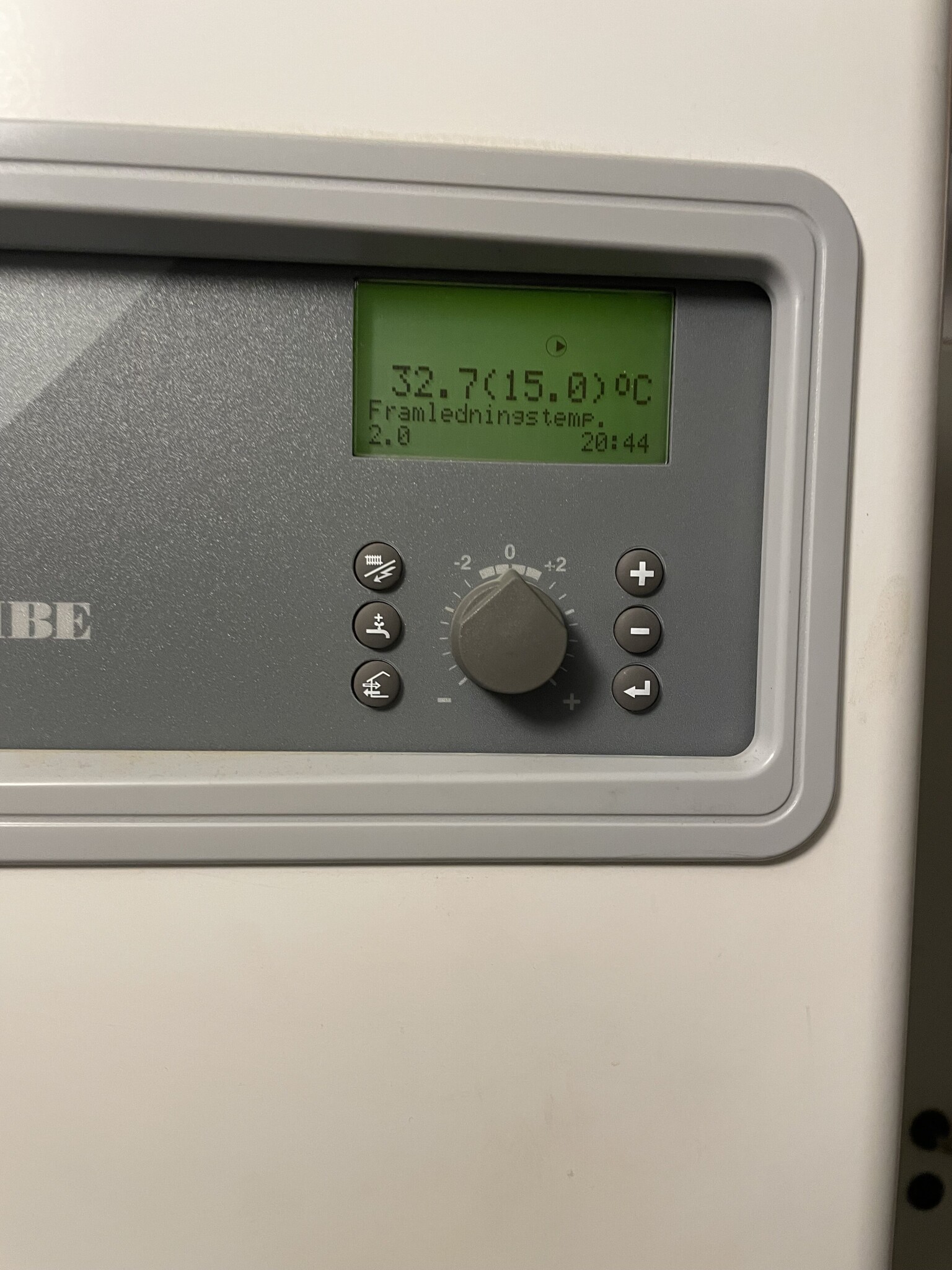

Såhär blir det, vad är för åtgärder man kan gör här i så fall?
  • Display på en värmepump visar framledningstemperatur på 32,7 °C.
T
Väder inom parantes är vad panna vill ha för framledningen och värdet utan parantes är aktuell temperatur.
Så just nu vill anläggningen ha en framledningen på 15grader.
Om du bläddrar till meny 4 så ser du aktuell utetemperatur, stämmer den ?
Ja, det gör det ute temperaturen är 0,7 grader.

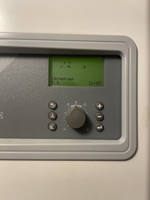

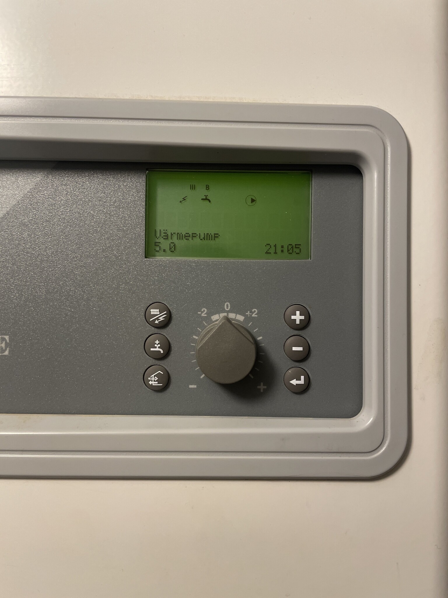

Vilket driftläge står pannan i,Sommar, vår/höst eller vinter ?
Du får fram driftläget om du trycker på knappen med en radiator/blixt
Det står inte om det är sommar eller vinter
T
Finns meny 5 tillgänglig ? 🤔
Såhär ser den ut
