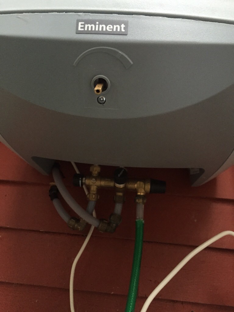

Idag så gick det inte att få någon större värme när man skulle ta sig en dusch. Tror varmvattnet funkat fint igår kväll.
Kan knappast spolat slut på allt varmvatten för så mycket har vi inte spolat i morse heller...
Så, kollar manualen och skruvar på de skruvar jag kan komma åt...
Försöker förstå några saker, kanske någon som kan hjälpa mig?

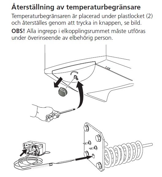

I manualen och på nibes hemsida står det att man ska göra följande:
- kontrollera elsäkringar
- termostatens och blandningsventiles instälningar
- Kontrollera att temperaturbegränsaren ej har löst ut
Finns det någon elsäkring i själva varmvattenberedaren som man kan kontrollera också? (den i husets elcentral har inte löst ut i vart fall)
Hur kan man se om temperaturbegränsaren löst ut?

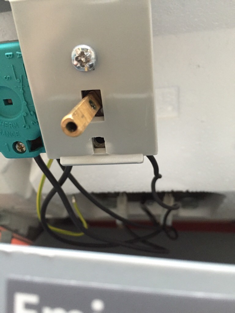

I manualen pekar de på en knapp som sitter under själva termostatens stora ratt som man ska trycka in, men där sitter det ju bara någon skum skruv och den går ju inte att trycka in eller nåt? Bifogar en bild på den..
Skruvade lite på säkerhets/avtappningsventilen o då kommer det vatten där så det borde väl vara ok då eller?
Snurrade lite på blandbingsventilen oxå

skruvade ut den så gott det gick, men inte lossna plastlocket.. Skruvade in den igen nu- .men. .hmmm ska man kunna få av locket helt och kolla något eller räcker det med att skruva ur och in skruven?
själv plastlocket får jag lixom inte av trots att jag skruvar ut skruven.. den sitter på något sätt fast längre bak också, men kommer inte åt där :S

Lyckades peta in återställningsknappen nu i alla fall, och varmvattnet var kokhett i morse! Fantastiskt vad behjälpligt det kan vara här
