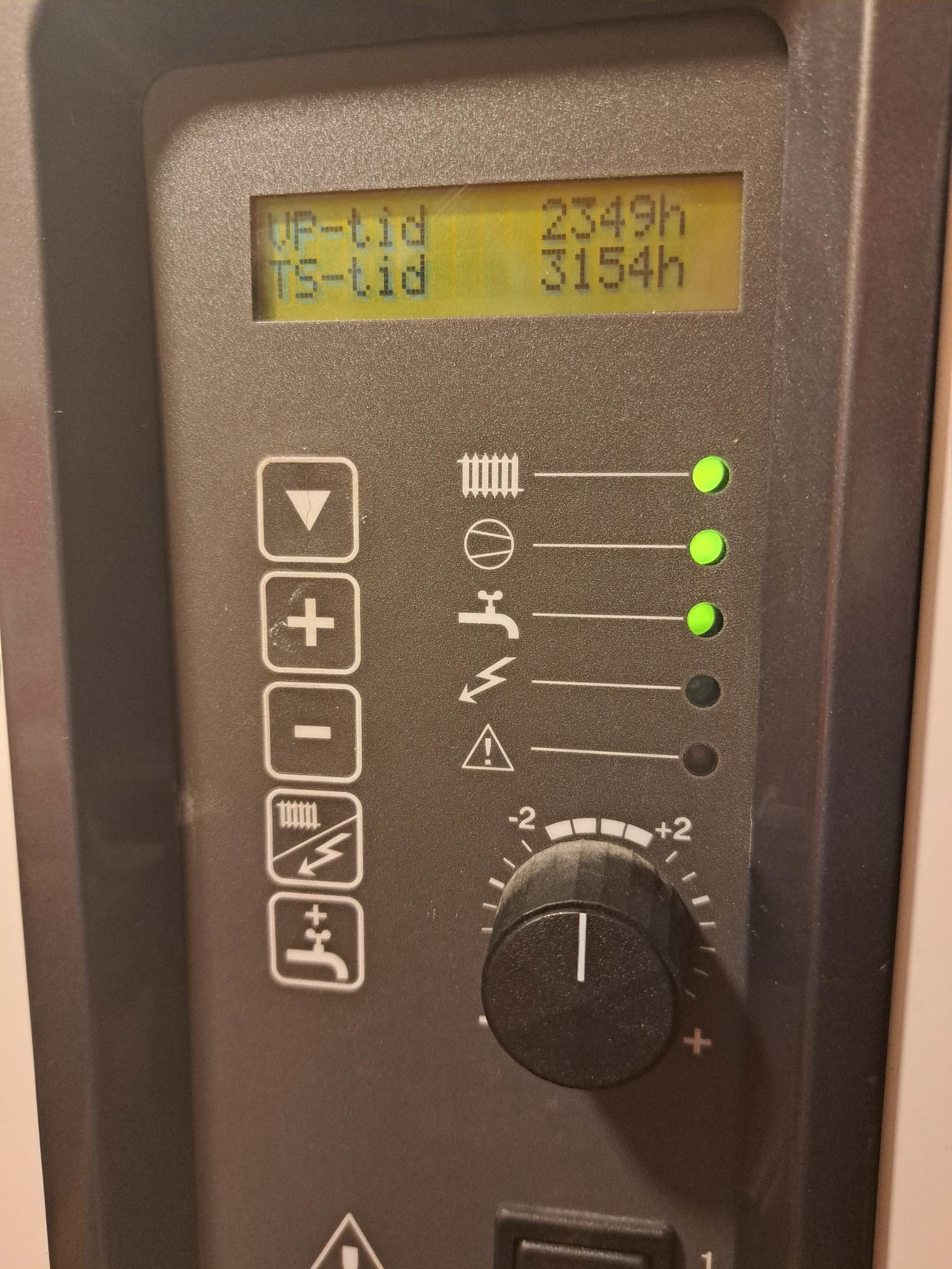

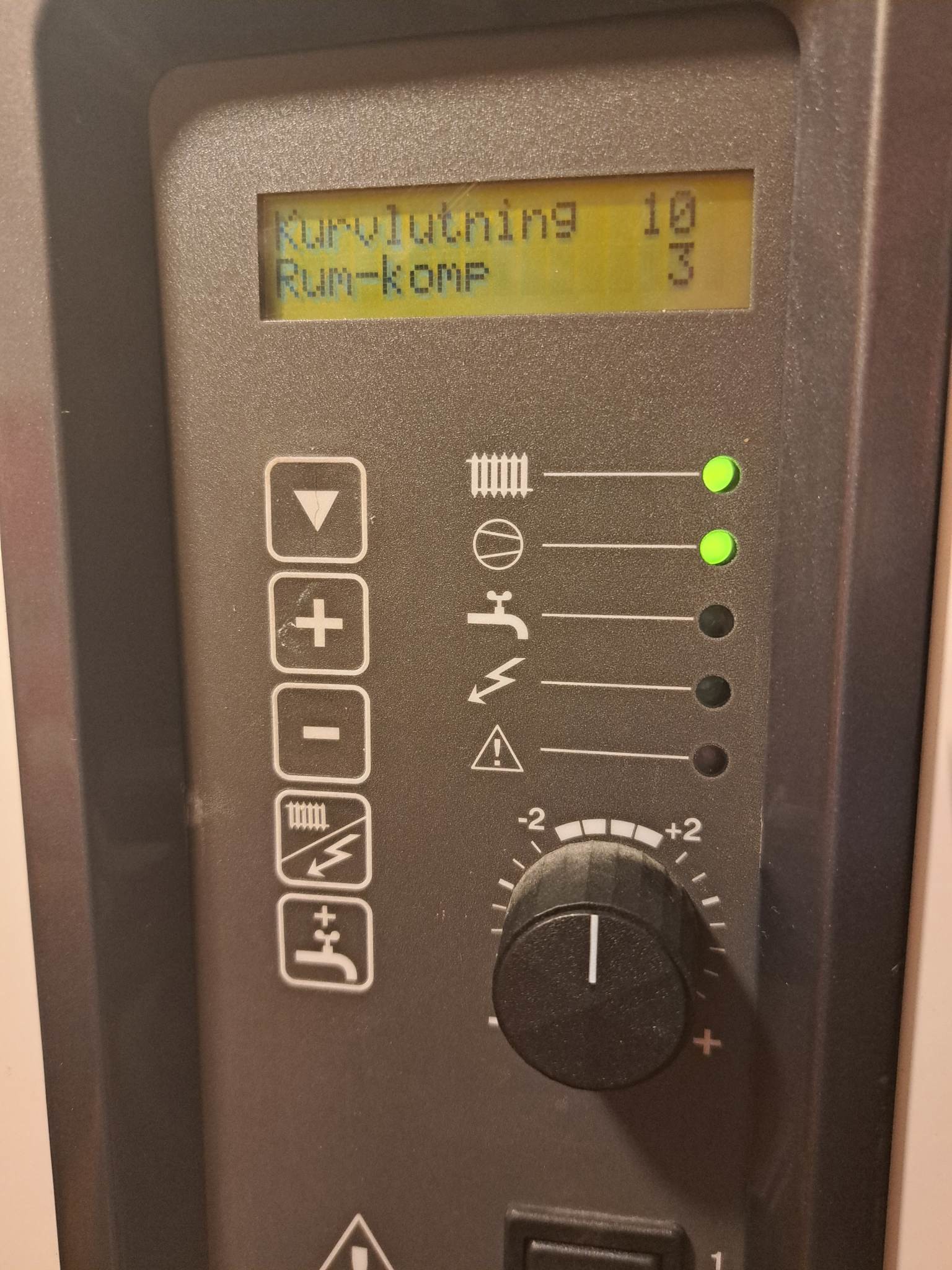

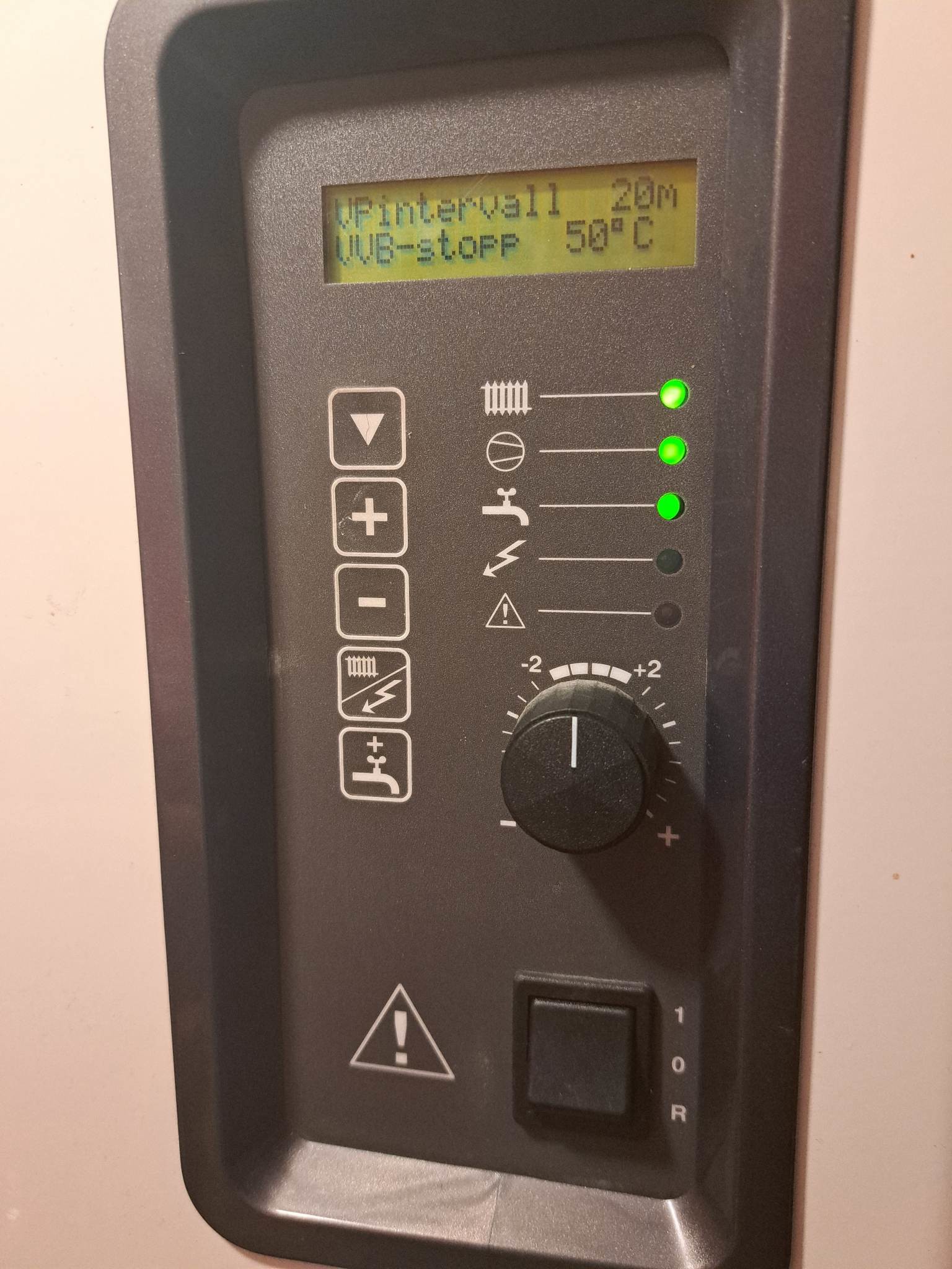

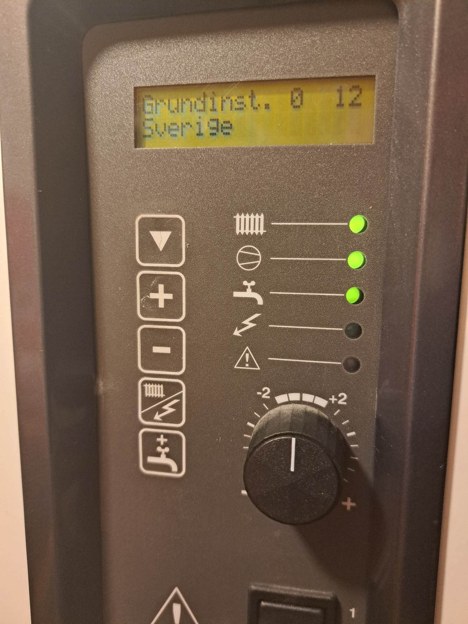

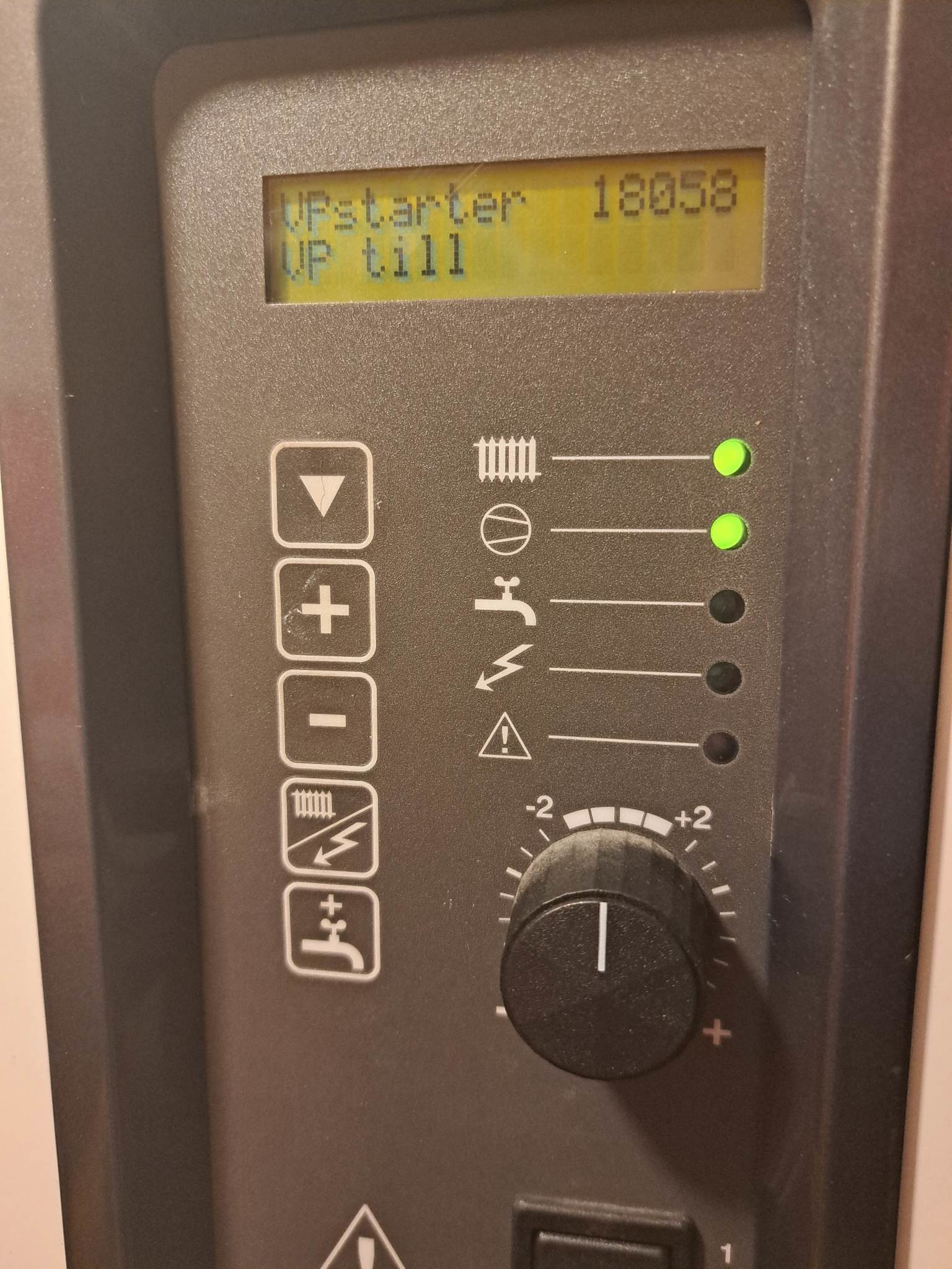

Hejsan jag köpte mitt hus 2011 och när jag flyttade in hade vvsaren som bodde här satt in jordvärme och då köpt en Nibe 1210 år 2008 om jag minns rätt. Har funkat kanon i alla år utan några helst problem, men eftersom han bodde själv i huset så förbrukade han inte så mycket vatten. Men nu bor fyra stycken i huset så det går åt rätt mycket mer så att säga. Men med det sagt så har ju elpriset gått upp en hel del så då började jag läsa på lite och då såg jag att min hade en elpatron som ofta va igång(kan varit så att jag har aktiverat detta när jag pillade runt lite när vi köpte huset) men det är inget som vi har brytt oss om utan vi har haft igång systemet med element osv även på sommaren. Men nu när jag har försökt lära mig mer om värmepannan så tycker jag att den gör extremt många starter på en dag, som idag har det gått runt 55 starter. Det jag har försökt göra då är att ändra gradminuterna till -100 testat lite olika men det som händer är att VP sätts igång och jobbar ner det sakta men säkert så det hamnar runt noll i gradminuter. Jag försöker köra med lägre vattentemp med periodisk uppvärmning. Finns det något jag kan göra för att få ner starterna eller är detta normalt? tack för hjälpen.
Huset är 165kvadratmeter med källaren. Golvvärmen är vattenburen i tvättstugan i källaren , toaletten samt köket.
Jag tänker att jag skicka med lite bilder på hur det ser ut just nu. Bor i Blekinge

55 starter/dygn låter mycket så kolla att den räknar ner till 0 så den inte bryter tidigare pga hystersen.Har du mer TS än vad VP visar?Kan det verkligen stämma?Mao har den gått mer på el än vad kompressor gått.

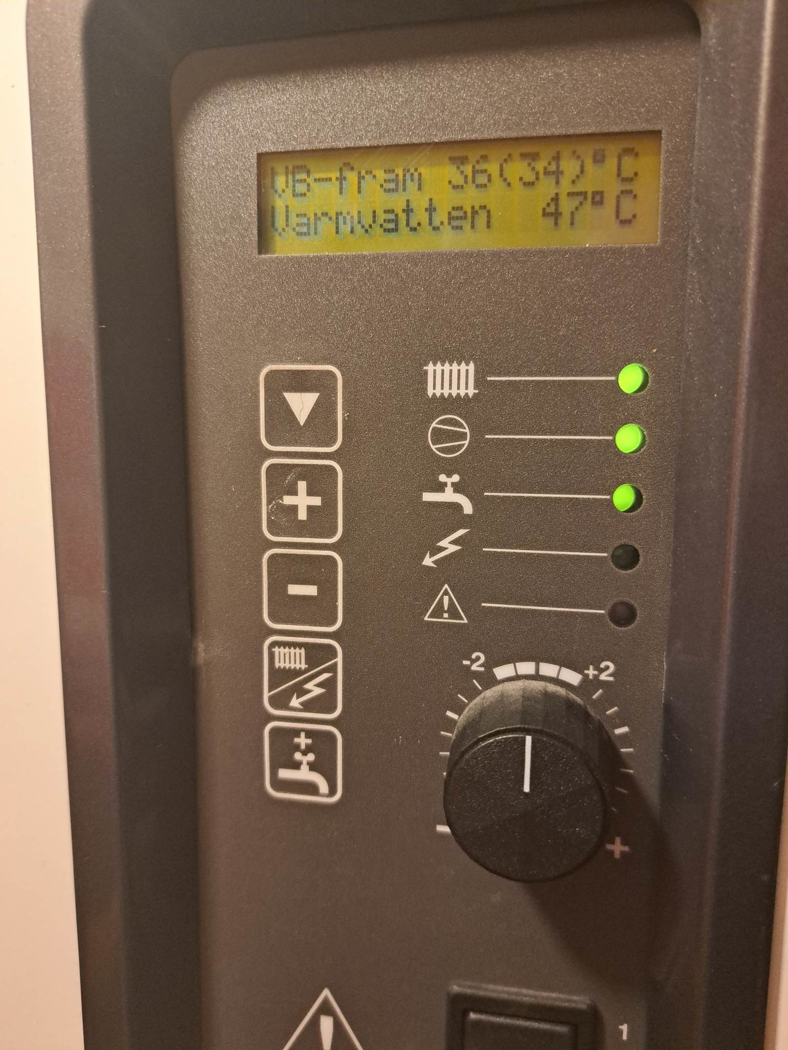

Ja den brukar gå ner till 0 eller +2 runt där. Nu ligger den på -17 när bilden togs (-29) . Ja precis jag vet inte vad jag har haft för inställningar innan men jag har stängt av el patronen nu så den enbart går på kompressorn.

till att börja med, gradminutunderskott anger hur stort underskott som tillåts innan vp startar igen. 3 grader lägre vbfram än vad kurvan säger i 2minuter ger -6gm. Du tillåter -100gm innan vp startar och arbetar ikapp underskottet. Öka tillåtet värde tills du tycker att du får märkbara svängningar i innertemperaturen. Testa tex med -200.
Ditt värde Vb diff vp är 3 grader, det känns konstigt lågt och borde trigga start långt innan du nått GM. Öka detta till 13-15 grader.
du har en innertempgivare också , den är jag lite osäker på för en sådan har jag inte själv.

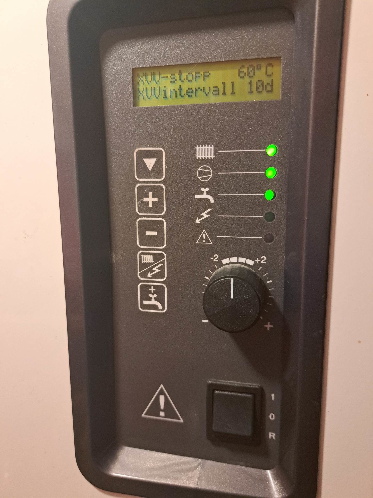

jag skulle också testa att ställa in elpatronen så att den bara startar för VV spets var tionde dag, dvs inte vid värmestuga alls. Det går väl att ställa ett gm inna elpt startar, sätt till mycket mer än 200

Kan hända att den har vänt och räknar nedåt på VP-tiden och har för mig att den vänder runt 65000 timmar annars är det skumt om du har mer tillskottstimmar än vad kompressorn gått.Tycker du har lite väl mycket tillskotsttimmar.
Det skulle kunna förklaras av Vb diff vp. Om systemet är optimerat för minimal hysteres i rumstemp och framledningstemp kan det kanske bli så, har inte utforskat det noga eftersom jag har en helt omvänd strategi med vattentank inkluderad. Man kan ju ställa hur snabbt elpt ska skjuta till vid avvikelser, jag tror det är snålt ställt.
Om timmarna faktisk stämmer är ju maskinen antagligen rätt överdimensionerad också. Över 65000h med 18000 starter låter lite för bra för att vara sant på en maskin utan volym eller acktank.

Om du går till VP-min och TS-min vad har du för inställningarna där?
skogsharry
VP 20min
TS 300min
nu är gradminuter nere på -17 igen
kompressor tid har ökat till 2354 så timmarna öka och TS står still då jag stängt av den..

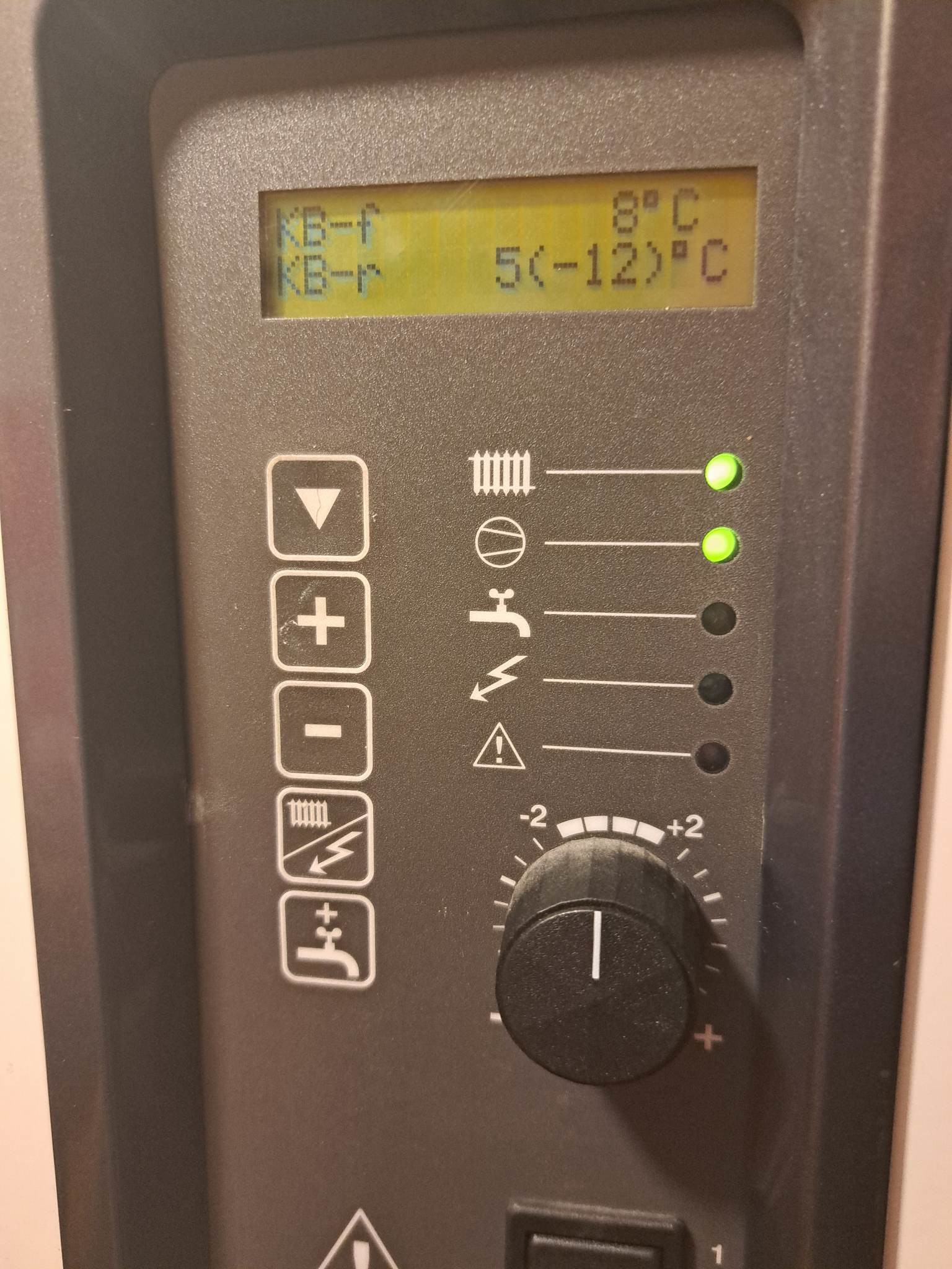

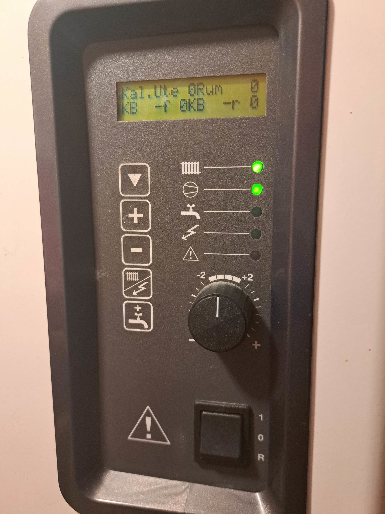

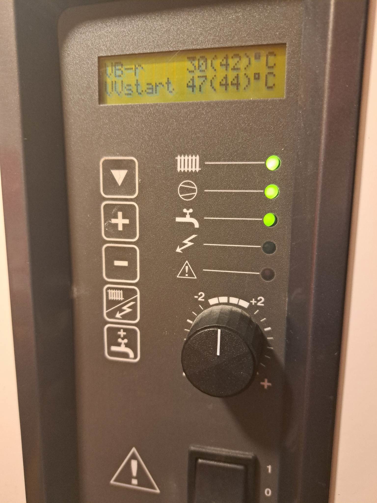

Kolla på kB in vad du har på inkommande när gradminuterna närmar sig 0

Vp min borde du väl vilja att den ska starta på 60 och inte 20.
26(28) står kb-r på och gradminuter på -7
skogsharry skogsharry skrev:
Nu
Och kB-f?

Och kB-f?
fel av mig kb-f va 26(28) :)
Så var för du har så mycket tillskott är en gåta om nu inte givarna visar fel men ändra vp-min till 60 på starten
