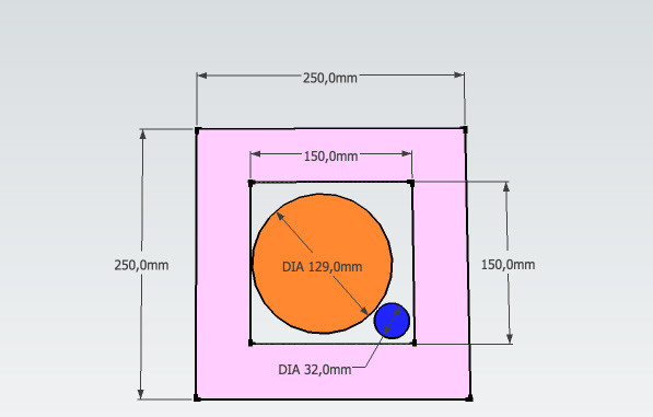

Tanken är väl att om jag kan hålla nere på ytterdiametern på markavloppsröret så kan jag ta de lite mindre isolerlådorna. De mindre isolerlådorna har en innerstorlek på 150x150 mm. 110 mm markavloppsröret är som bredast vid muffen och mäter då 129 mm, lägg till en vattenledning på 32 mm och det kan bli aningen tajt. Eller kanske inte?
Så här skulle det se ut i genomskärning:
Är det genomförbart? Det är ju bara vid muffarna som det blir tajt. Men det blir det ju även vid böjarna, och den där 32 mm PEM-slangen kanske inte är så smidig när man måste ändra riktning en aning.
Om kuben är 150mm så borde diametern vara 212,1mm
Pythagoras sats:
a²+b²=c²
alltså i mm:
150²x150²=45000²mm
Roten ur 45000mm=
± 212,1320
Omvandlat till cm = 21,21cm i diagonalen!

Nja, du missade att avloppsröret inte ligger helt in i hörnet. Från hörn till avloppsrör är följande uträkning:krilleman_215 skrev:
129/2=64,5
64,5²x64,5²=8 320,5²mm
roten ur 8320,5=91mm
91+64,5=155,5mm
Avloppsrörets bortre kant hamnar 155,5 mm från hörnet.
Vattenröret:
32/2=16
16²x16²=512²mm
Roten ur 512=22,5mm
22,5+16=38,5mm
Totalt:
155,5+38,5=194mm
Tillgodo:
212-194=18mm
Den skalenliga bilden bekräftar även den att rören får plats i lådan.
Är det utrymmet man får tillgodo tillräckligt för att klara böjar?
Finns det andra fördelar med att välja en större låda, blir rören t.ex. bättre isolerade i en större låda, eller gör det ingen skillnad?
