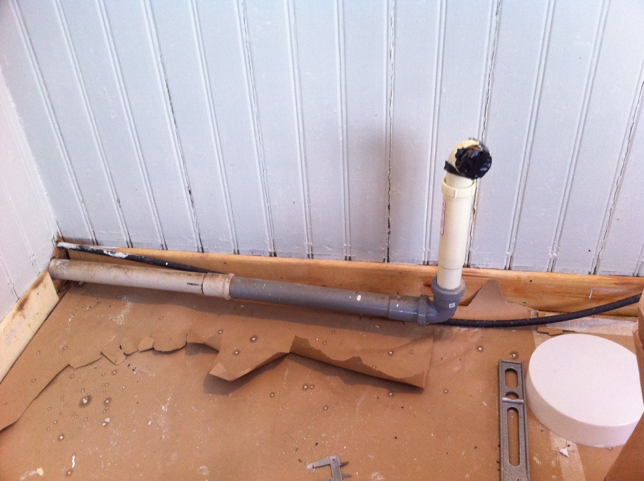

Håller på med att fixa iordning köket i våran sommarstuga, men det har dykt upp ett problem.
Avloppsröret sitter på ena långsidan, och om vi sätter diskhon där vi har tänkt, så får röret motlut.
Det är väl inget bra antar jag? Vi använder det endast för vatten, och diskar i balja, så det blir inte några matrester direkt.. men, blir väl vatten ståendes?
det enklaste vore ju att byta plats på diskho och spis.. så vi kanske gör det. men, ville bara kolla hur det ligger till med motlutet..

Kolla på spistillverkarens hemsida hur mycket plats det finns i höjdled bakom spisen för att få plats med ett avloppsrör. Höj upp röret, motlut vill man inte ha. Dels risk för lukt men framförallt risk för att vatten letar sig ut genom nån liten skarv och orsakar en kostsam vattenskada.

Om inte Åsas tips hjälper:
Hur ser det ut på andra sidan väggen, där röret försvinner? Kanske går det att sänka väggenomföringen lite till så att lutningen kan ändras? För om jag förstår rätt så är problemet att röret inte går att vinkla upp mer för att spisen är för låg i bakkant?

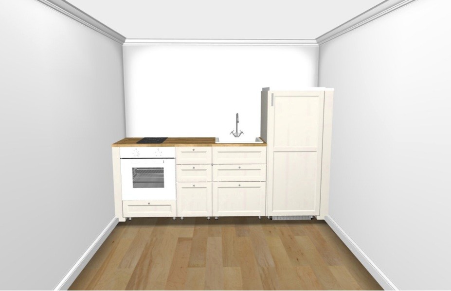

Tack för tipsen! Jo, precis, spisen kommer att ta i där.. och även lådorna i kommande hurts.
Sidoväggarna går inte att utnyttja, stort fönster på ena, och skafferi på andra sidan.
Det skulle preciiiis gå att dra avloppsröret under skåpstommen, men då får man det där motlutet.
Ska kolla hur det ser ut på andra sidan..

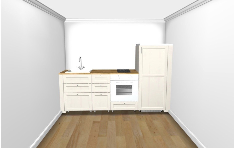

Så här skulle det se ut när spis o diskho byter plats, funkar ju också.

Om andra tips inte hjälper, sätt en djupare bänkskiva (70cm tex) så får du plats att dra avlopp med fall, och bänkyta

Hur ser det ut under golvet? Om det är krypgrund så du kommer åt så borde det gå att dra om röret ner under golvet.

Alternativet att ha motlut blir inte bra. Dels kan det att bli segt att tömma vasken, dels kommer det garanterat att bli stopp med jämna mellanrum. Och då på en plats som är strulig att komma åt för rensning.
