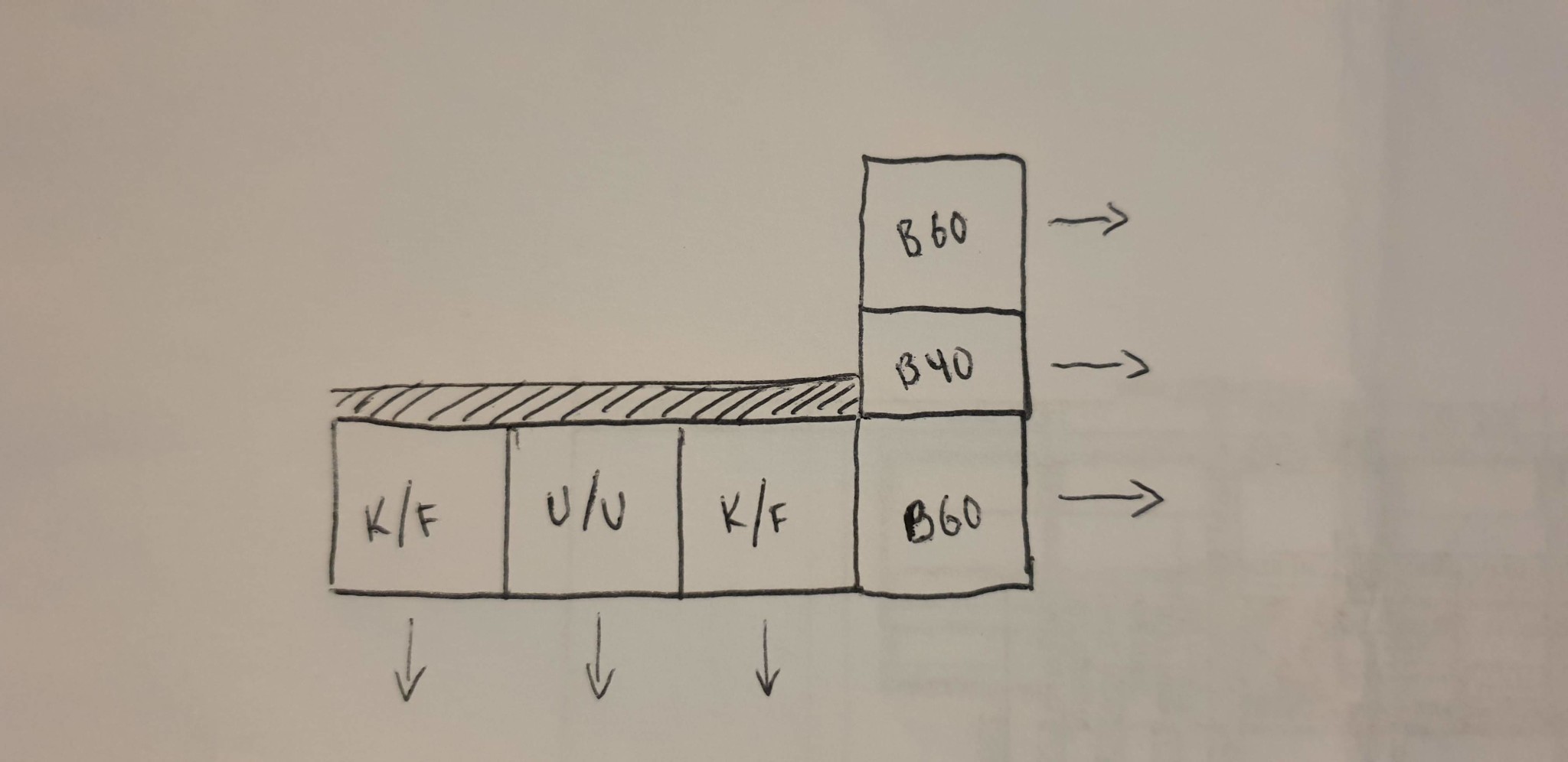

Vi hade tänkt sätta en rad med bänkskåp som ett "L" i vinkel med tre högskåp (kyl/frys+ugnar+kyl/frys).
Bänkskåpen skall alla vara vända i 90° vinkel från högskåpen så att det ser ut såhär:
Problemet är att bänkskåp "B60", som sitter med ryggen mot ena högskåpet, har ju benen "längre ut" jämfört med högskåpen (eftersom det är vänt), så här:
... vilket inte blir så snyggt. Bänkskåpet står ju längre in och bänkskivan kommer gå ut någon dm över kanten och, ja, jag vet inte. Känns inte som att det är så det ska se ut!
Detta kan ju inte vara ett ovanligt problem! Hur är det man brukar göra i detta läget?
Bonusfråga: längden på bänkskåpet är 590mm:
Hur sjutton är det tänkt att man ska sätta en täcksida här? Täcksidorna är 615mm (inte 620 som IKEA säger), vilket lämnar 25mm över på lådöppningssidan (ska vara typ 17mm). Den enda lösningen jag ser här är att kapa skivan till 607mm och lägga en silikonsträng mellan den fula kanten och högskåpet. Låter det vettigt?
Vore supertacksam för förslag!

Flytta benen Lägg en kloss under om du inte litat på stabiliteten å skruva i rygg sida på skåpen
Husägare
· Västra Götalands Län
· 117 inlägg
Ja, en kloss borde ju faktiskt räcka där, strax utanför regeln som är tänkt att hålla skåpen i sidled.T Trollskidan skrev:
Jag chattade med IKEA också, som gav mig tipset om att använda CAPITA-benen, men de verkar vara 25mm ⌀, vilket innebär att sockeln inte skulle passa på dem. Vi hann aldrig prata klart, för chatten avbröts, men chat-operatören höll mer eller mindre med om detta svaret.
Jag tror jag gör så att jag flyttar in METOD-benen istället och sätter en kloss som du sa. Sen är det ju bara att dra sockeln som vanligt.
Frågan är bara hur jag gör med täcksidan nu då....

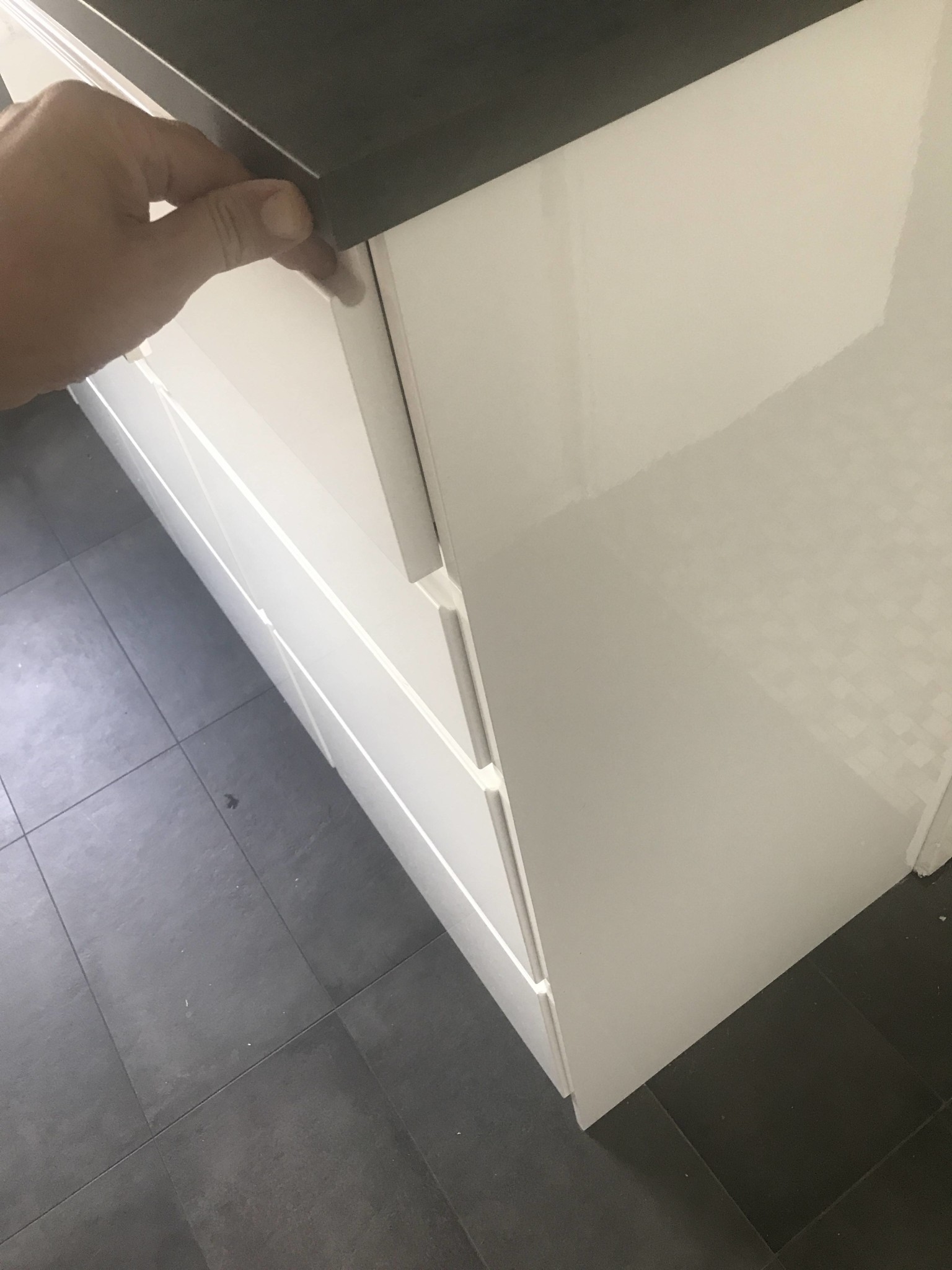

Ok, men när plastklossarna är på plats (både de i ovankant och de i underkant), så bygger de exakt 10mm, vilket ger oss --> 25mm - 10mm = 15mm "överhäng" av täcksida. Lådorna bygger ju 20mm, vilket innebär att de kommer ligga 5mm utanför täcksidan i detta fallet. Ska det vara så? Ska inte täcksida liva med lådorna?

Hmmm, jag var lite dum och ställde två frågor på en gång där =)TomasJor skrev:
Menar du att täcksidan ska liva med lådorna, eller att det är OK (till och med snyggt) att lådorna är 5mm utanför täcksidan? Man kommer alltså att se 5mm av lådkanterna från sidan.

Aha! Då förstod jag rätt då. Då är allt klart som korvspad. Jag håller med, 5mm som på din bild känns helt rätt! Känns skönt att kunna dra igång med lite bygge nu! =)
Tusen tack för hjälpen! Nu kör vi!
PS. När jag sa "livar med" menade jag att lådorna skulle vara innanför täcksidan, alltså precis jämsides med täcksidan (dvs. 100% dolda). DS.
