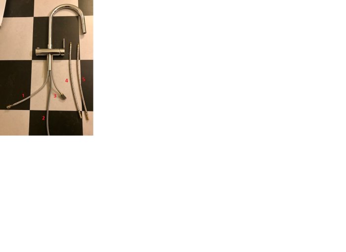

Har precis köpt in en Tapwell RIN 885 köksblandare & efter att ha packat upp lådan är jag tveksam till att jag överhuvudtaget löser monteringen på egen hand men jag gör ett försök med er hjälp härinne

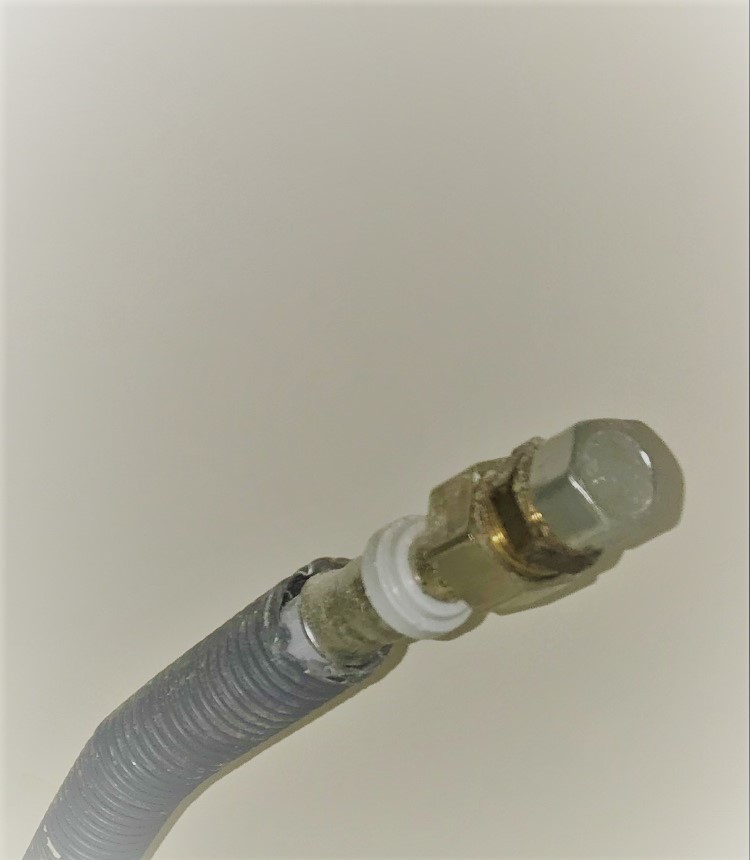

Har idag en Gustavsbergsblandare med kopplingar G15x10 i den lekande muttern. Har bara bytt till en IKEA-blandare på vår gästtoa tidigare & levde lite i tron att alla slangar var förpreppade med mässingmuttrar o.d. men inser nu att det var en bit från sanningen
. Har för enkelhetens skull numrerat slangarna (se bild), men vet liksom inte ens var jag ska börja. Det enda jag med säkerhet vet är att nr. 2 är rör för den utdragbara pipen, men vilken är t ex diskmaskinsslangen?? 4-5 kallt/varmt - inga problem, men ska befintliga rör avlägsnas & ersättas av dessa då? Finns ett gängat hål som är tomt (syns ej på bild men i samma "höjd" som 3), vad ska anslutas hit tro? Om jag lyckas sätta fingret på vad som är vad kommer ett gäng nya frågor - vad behöver införskaffas för att ansluta dessa till vattenrören (har pluggat igen dem t f pga hela köket rivs i skrivande stund).

Fick du inte med monteringsanvisningen?!

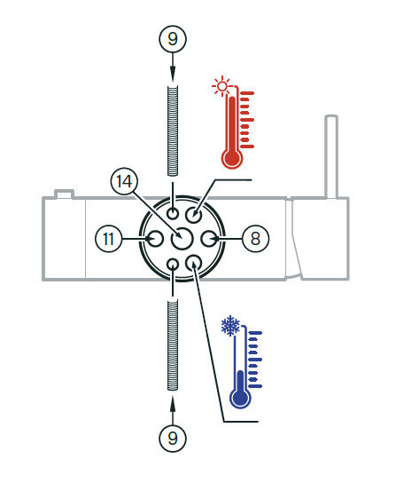

https://www.tapwell.se/sites/default/files/2017-01/MDB2-20170112_korr_002_2.pdf
Köp två ballofix 15x10 RSK: 8546962 och två planadapter 15 RSK: 1945640.
Ballofixer är alltid bra att ha när blandaren går sönder på midsommarafton och hela släkten undrar varför du ligger under diskbänken!
Mutter och kona kastar/sprarar du på 15mm sidan. Montera istället planadaptrarna. Nu passar ballofixen på din lekande mutter på den kromade övergången på PEX-övergången. (Ersätt den mässingsfärgade kopplingen med ballofixen!)
Följ monteringsanvisningen på 10mm klämringsänden som passar på dina slangar!
https://www.rskdatabasen.se/infoDocs/MONT/MONT_1_8546953.pdf
Klart!
