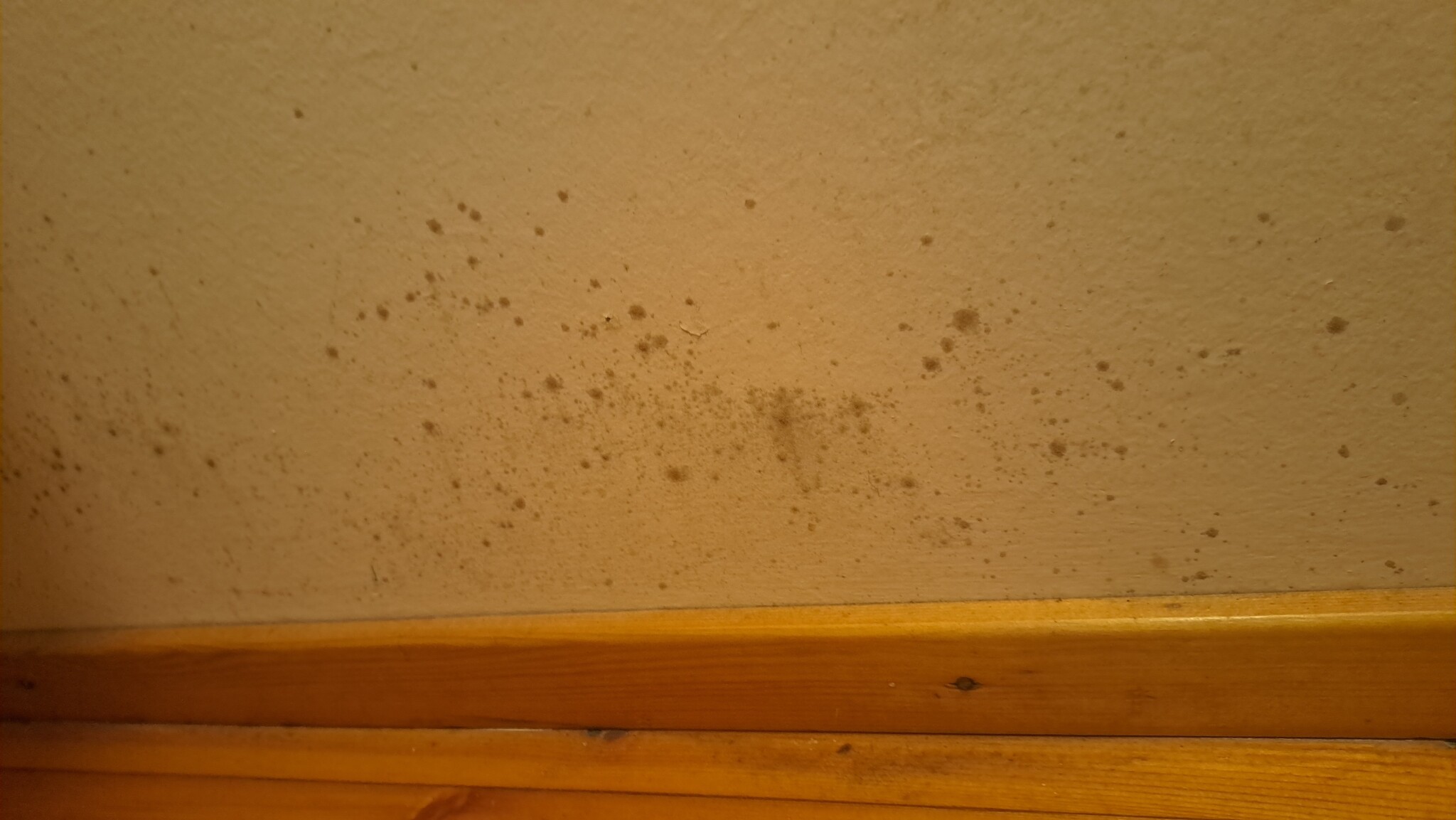

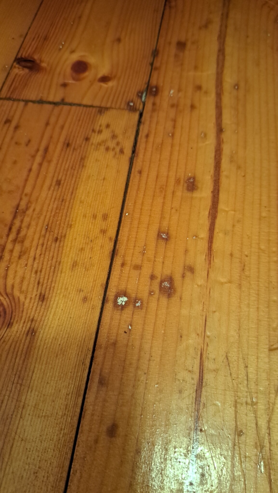

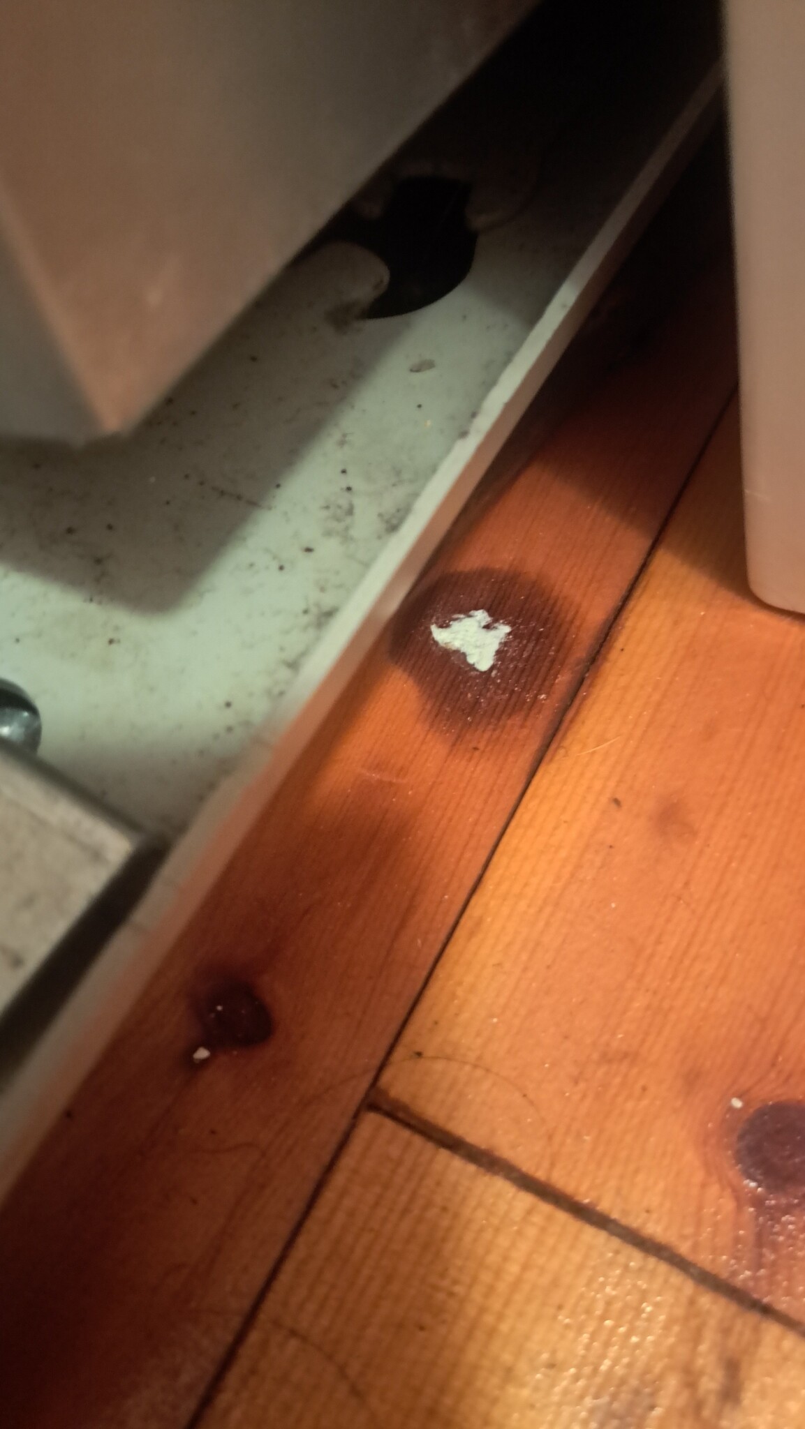

Hittade dessa fläckar på trägolvet i en skrubb i källaren. Är det mögel. Dessutom gråa fläckar på väggen som också ser ut att kunna vara mögel. Vad borde man göra?
Gör en grundlig städning och använd lite klorin andra gången du torkar av golv/väggar.
Sen tar du det lugnt i några månader och kikar igen. Mögel kommer tillbaka ;-)
Beväxtning sker när fukthalten i luften är gynnsam, så sänker man den klarar man sig.
En enkel avfuktare löser det på några få dagar och håller luftfuktigheten i schack.

Inte säker från bilderna om det är mögel eller inte men denna artikel finns där de beskriver hur man kan ta bort det.
