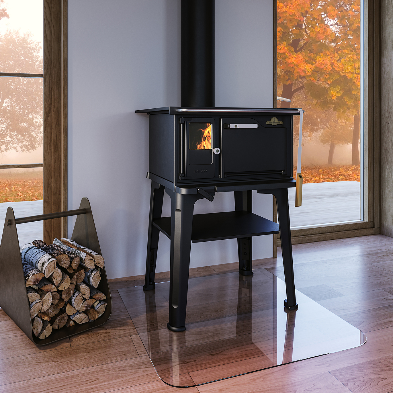

Någon som har erfarenheter av den "moderna" vedspisen JD 27 eller 227 från Josef Davidsson?
Tycker att den är väldigt snygg. Den har en modern brännkammare (låga utsläpp) och glaslucka. Hel häll.
Men den viktiga frågan är ju: hur är den att elda? Hur är draget i den? Andra erfarenheter? Alternativ?
https://josefdavidssons.se/produkt/vedspis/jd-227/

Nu svarar jag som vedspiseldare i typ 20 år, dock utan erfarenhet av just spisen i länken.F Feliks skrev:Någon som har erfarenheter av den "moderna" vedspisen JD 27 eller 227 från Josef Davidsson?
[länk]
Det verkar vara en bra spis till det mindre köket, men den har ganska liten effekt ~4kW, så den räcker till matlagning men kanske inte som extra värmekälla. Om man vill ha hel häll eller plattor är en smaksak, jag personligen föredrar plattor (lite Husqvarna-skadad). Josef Davidssons har också modellen Smålandsspisen som har plattor med riktiga spisringar om du gillar det.
Glaslucka på eldstaden är väl kul om man vill titta när det brinner. Vill man hellre se hur det går med potatisgratängen har deras modell Viking 75 glaslucka på ugnen. Det är en större, och dyrare, spis för det större köket och värmebehovet med 8,1 kW effekt.
Har du någon vedspis idag, eller har du tidigare erfarenheter och önskemål?

Detta är ett nytt hus om 50 kvm på gammal tomt, i det gamla timmerhuset har vi vedspis av gammalt märke (Gävle). Spisen blir den enda värmekällan i det nya huset som ska användas för tre säsonger (typ runt nollgradigt som kallaste ute temp),SågspånPappspikEternit skrev:

Den ska byggas in i köksbänk i öppen planlösing ("storstuga"(,galento skrev:

Huset är anpassat för kallställning och har ingen el. Det är självdragsventilation, diffusionsöppet och cellulosa isolering.G GladanS skrev:Vi har en modern spis, ej denna utan en Westbo, är mycket nöjd med den för eldning. Men vissa tveksamheter inför modernt ftx hus med vedspis. Superbra med värmeåtervinning. Tycker eldandet i köket sprider värmen bra till övrigt hus. Men svårt att få den att suga enbart extern tilluft pga av otät eldstad. Och när den är kall blir det ändå en vandring av kall luft genom den via luftintag, och den blir lite av ett kylelement. Vad har du för ventilation? Hur och till vad har du tänkt elda.

Spisen du länkat till kan räcka om huset är hyfsat välisolerat och inte ska värmas upp till 20 graders inomhustemp på vintern.F Feliks skrev:
Jag rekommenderar en rejäl, murad tegelskorsten till vedspisen (inga bövla isolerade plåtrör ! ). Den fungerar som värmelagrande massa mitt i huset.
En termoelektrisk fläkt sprider värmen i huset, har sett att det finns med dubbel fläkt på Jula.
