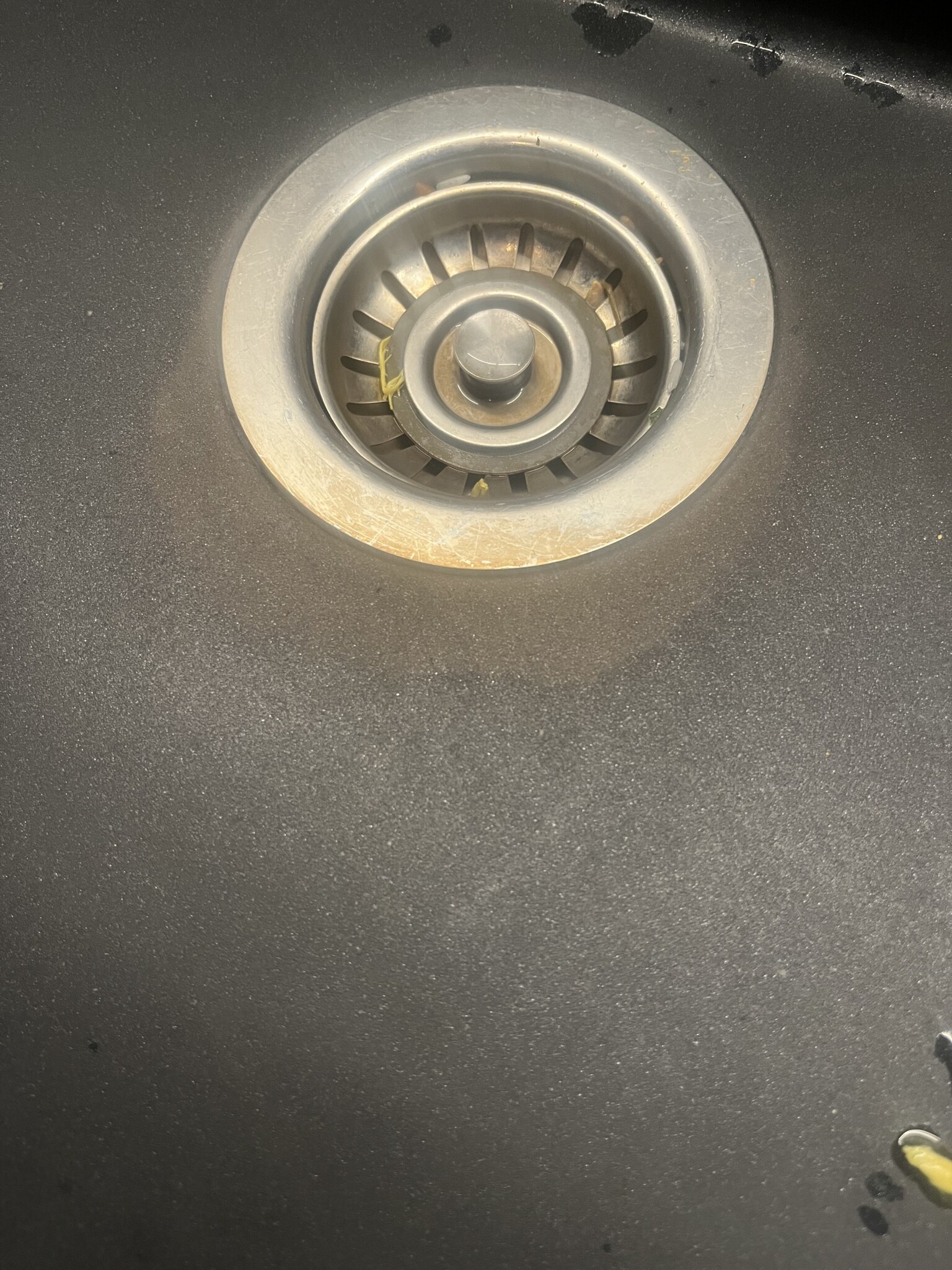

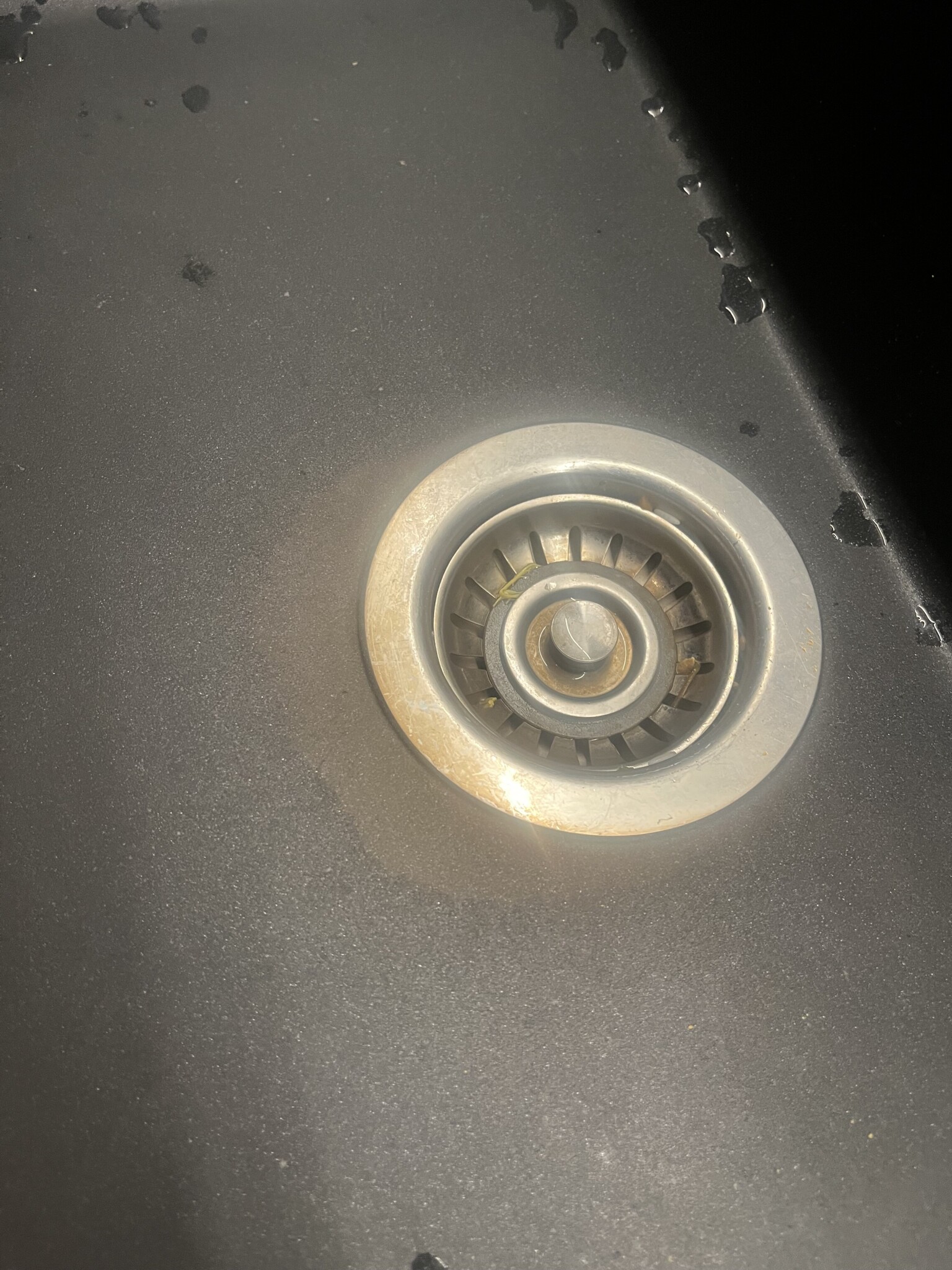

Vi har fått en missfärgning i vår diskho som är av kompositmaterial (80% granit, 20% akryl). Missfärgningen är precis runt silkorgen (se bilder) och inget annat är missfärgat i diskhon. Förstår inte riktigt vad vi har gjort för att få det missfärgade men det är väl något vi hällt ner vid tillfälle.
Är det någon som har erfarenhet av vad man kan göra åt detta? Något medel eller viss metod för att bli av med det? Eller är det kanske kört? Tacksam för tips och råd!

det där är något intorkat ovanpå ytan då du också har denna missfärgning på det rostfria.
kanske blod eller köttvätska från en rå köttbit som sedan torkat in.
Är det från köttvätska så består den av mycket proteiner och väl intorkad kan bli besvärlig att mjuka upp igen.
klassiker är mer eller mindre stark alkalisk lösning för att mjuka upp proteinerna, och är det jag skulle prova om det hade varit rostfritt, men nu har du eländigt material som komposit och då är det inte säkert att det tål starkare alkaliska lösningar i någon längre tid på ytan.
börja med att prova med klorin och då först på enbart rostfria delen utan att det skvättar på kompositen - fungerar det så får man prova att göra blötläggningen med klorin och avsköljning och upptorkningen av kompositytan under kort tid.
väjer man andra material i diskho än rostfritt så får man räkna med att det blir en tidsdokument av användandet över tiden (dvs. olika fläckar och annat som ansamlas över tiden) i hushåll som faktiskt används och inte är en utställningslokal...

Jag har testat kalkrengöring nu och bikarbonat efter. Det är rejält mycket bättre men en liten, liten skugga kvar.
