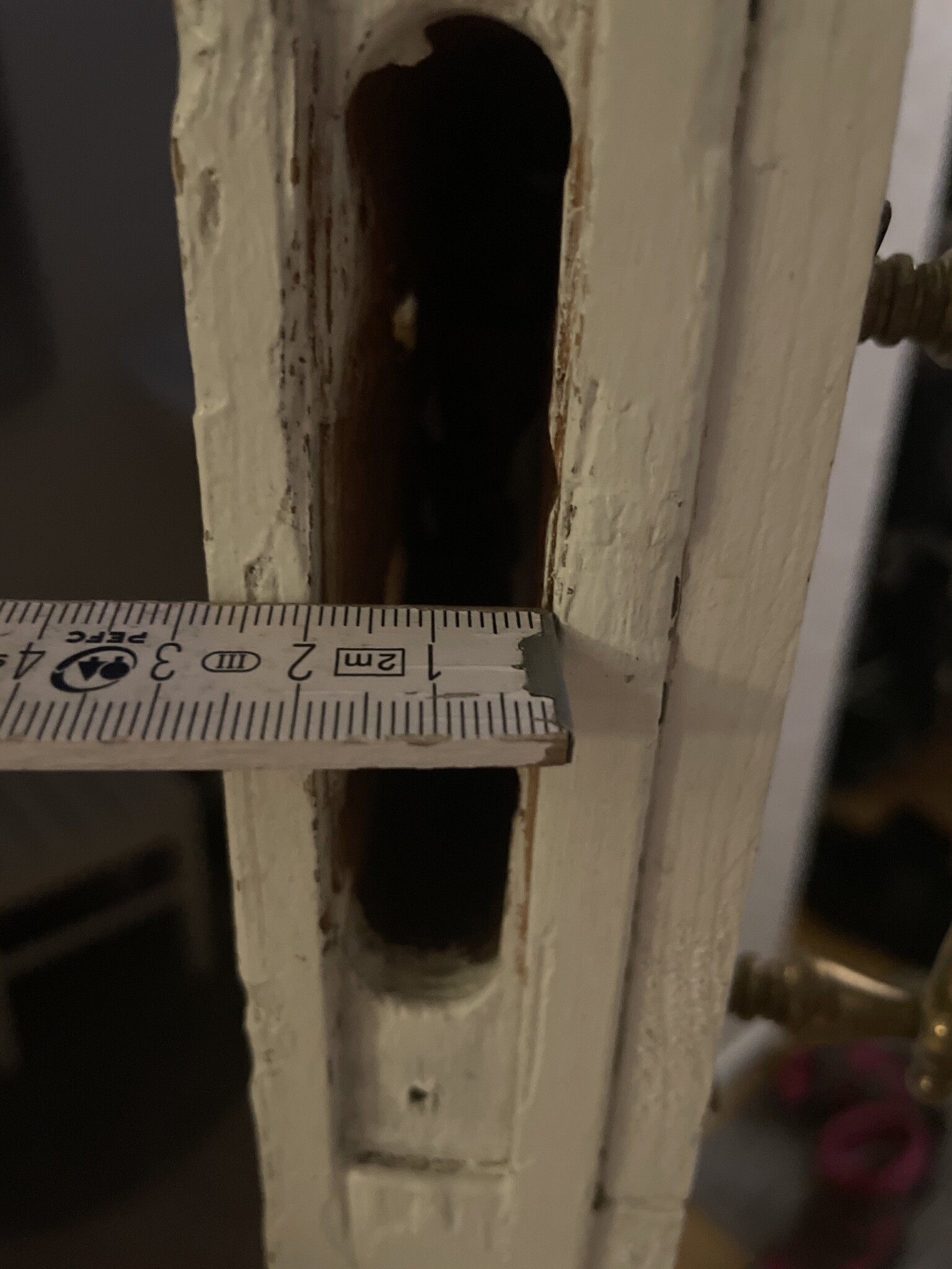

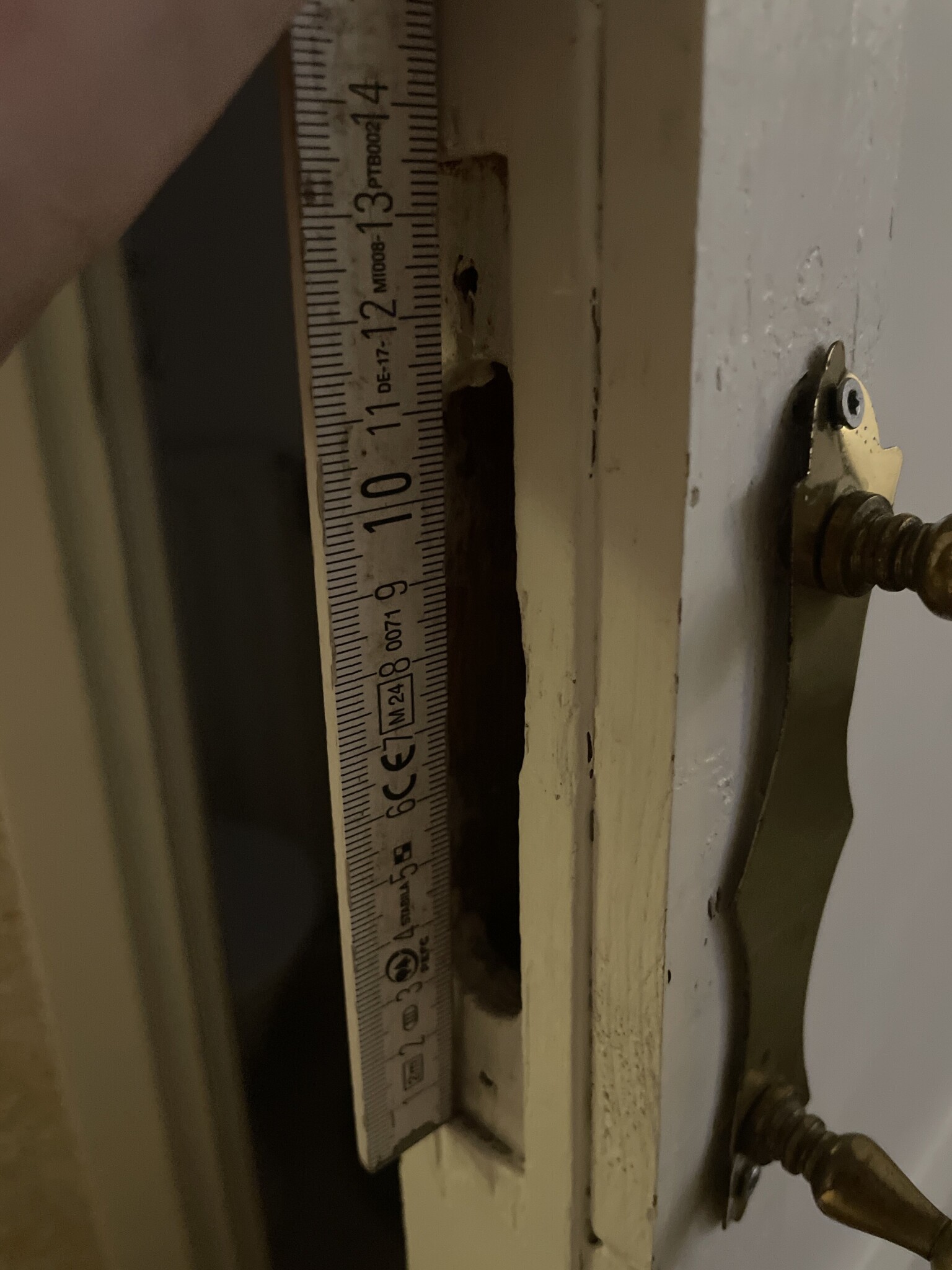

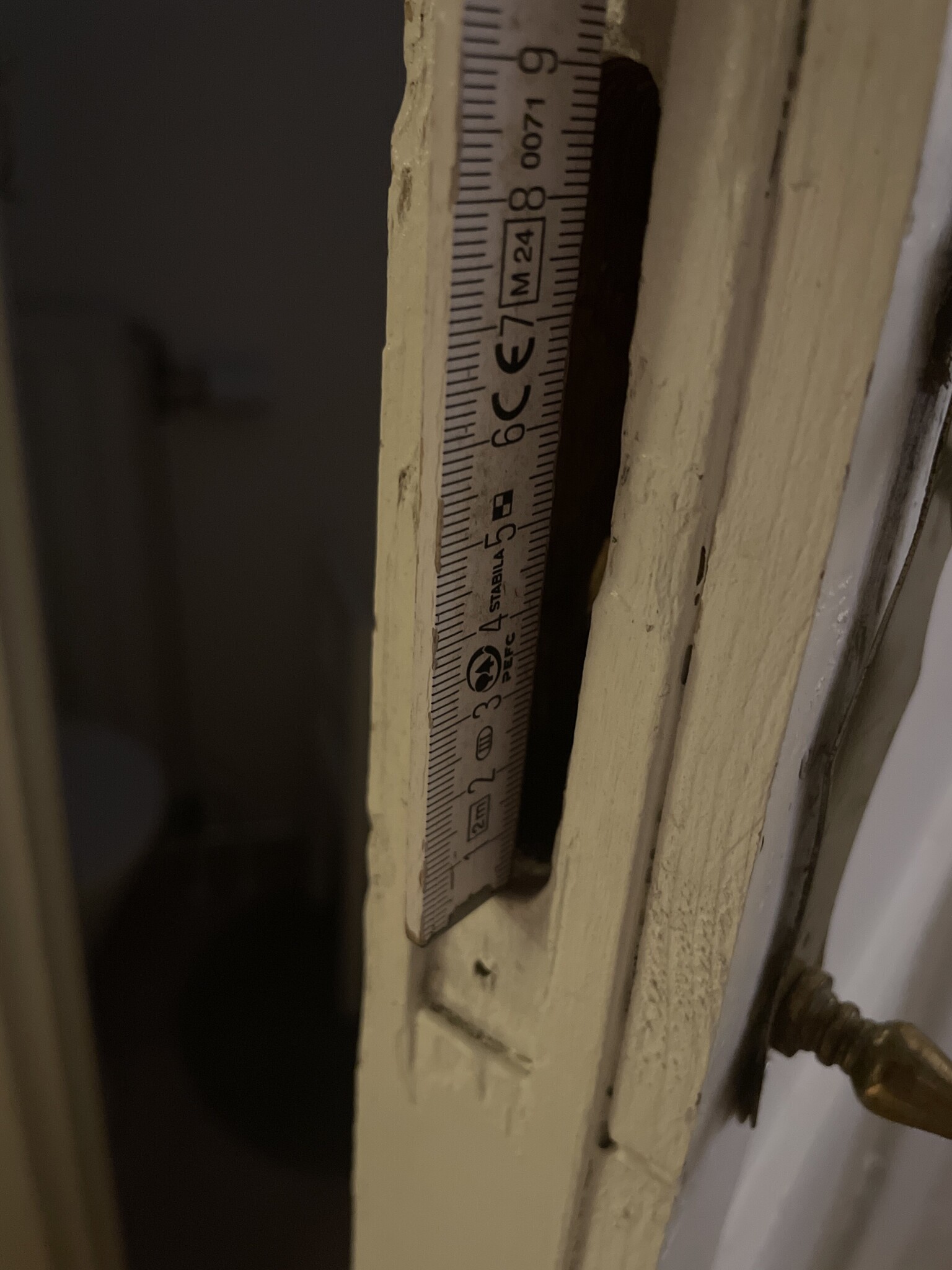

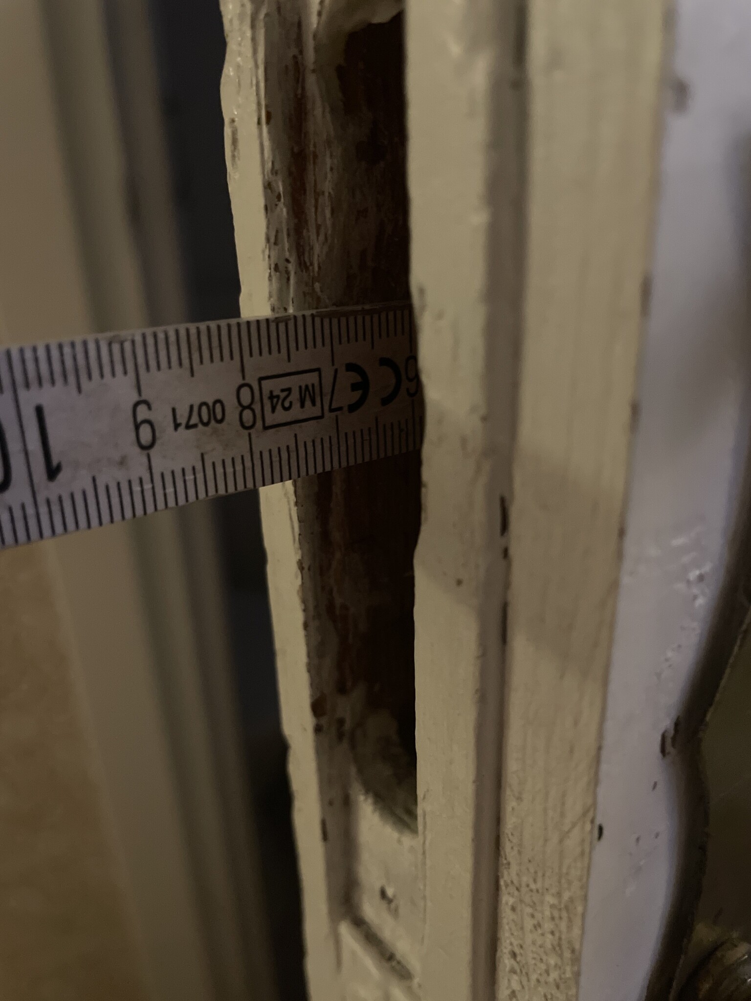

Har suttit ett utslitet låshus i denna toadörr. Mindre format än vanligt. Tyvärr hittar jag inte låshuset, kanske slängde. Men vill kunna hitta ett nytt. Någon som vad vad som kan passa? Se bilder för mått.
  • Måttband i dörrkarm visar plats för låshus; dörrens färg är beige och mätningsavståndet visas i centimeter.
  • Mätband visar bredden på ett låshusuttag i en toadörr.
  • Närbild på en toadörr med uppmätt låshusuttag, en linjal visar storleken i centimeter vid kanten av hålet.
  • Öppet låshus i en gammal toadörr med en linjal för att mäta öppningen.
Ser inga urtag/hål för att påverka låsningen, vilken funktion har låset haft?
Är det ett rulllås som suttit i dörren då det trots allt ser ut som en slagdörr och inte en skjutdörr.
Det ser ut som om dörren är påbyggd.
Är det i Sverige?

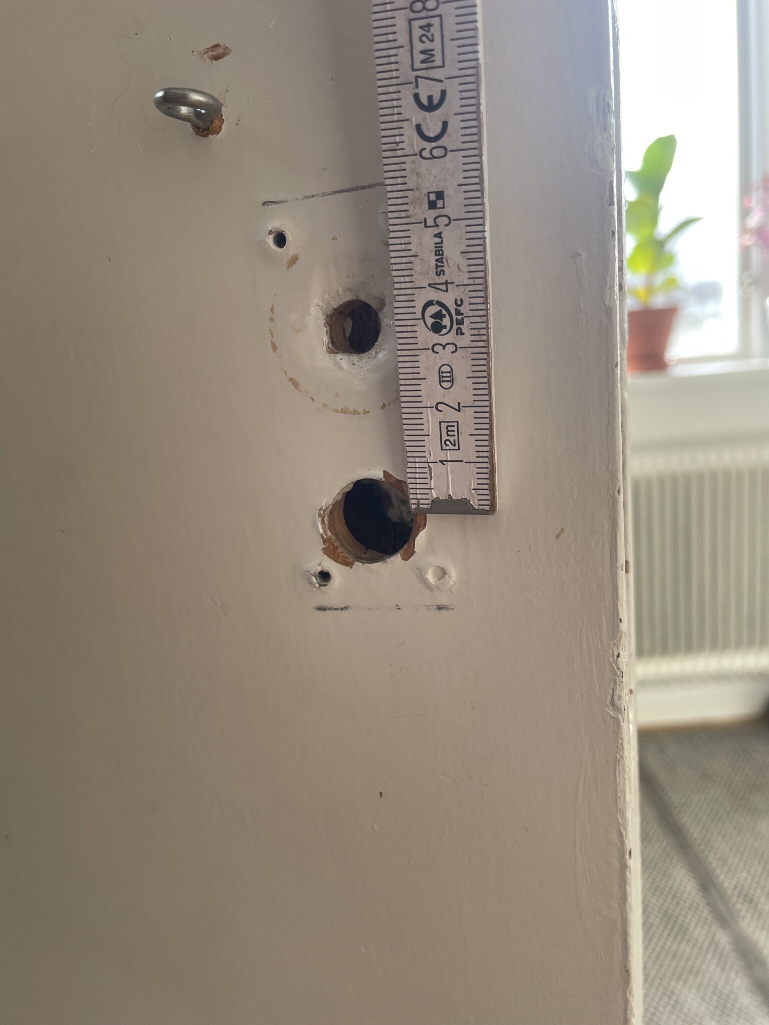

Hej! Jag kompletterar med en till bild. Är just nu påbyggd på utsidan för att täcka hålen. Toadörr. Sverige.
  • Närbild av toadörr med två borrade hål och en linjal som mäter det större hålet.

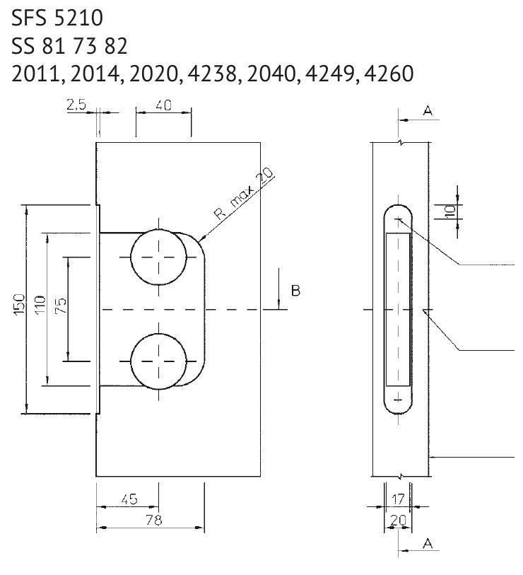

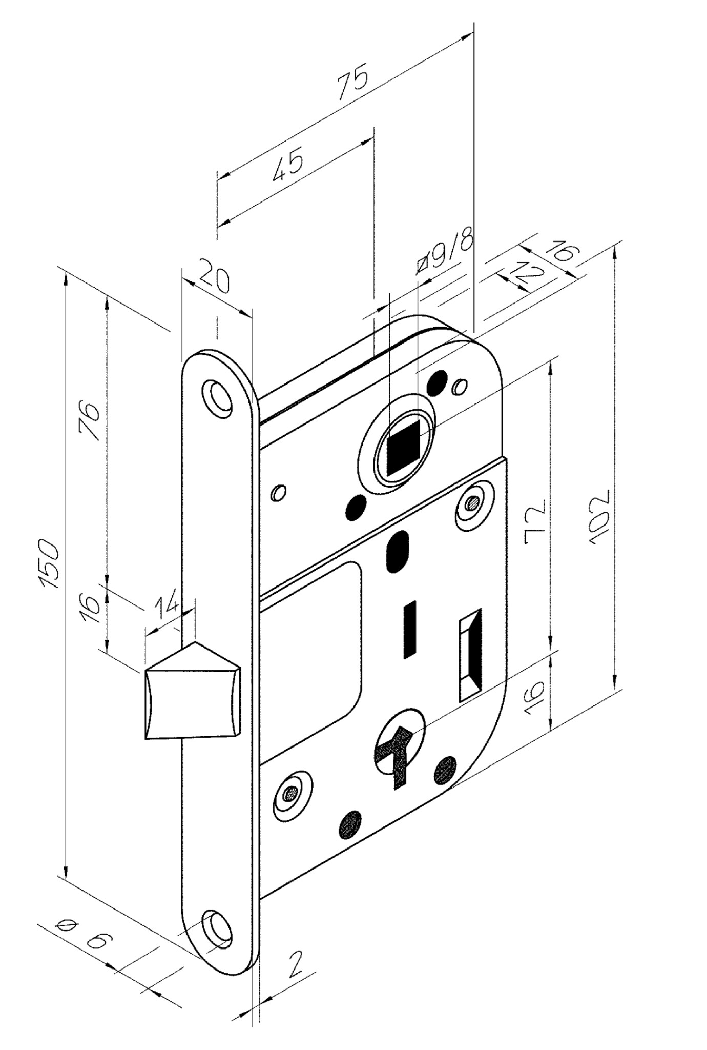

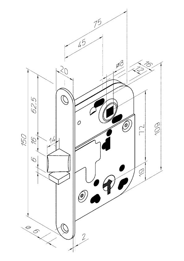

Det låshusen har inte sålts på mer än 75år så rådet är att göra om så ett modernt låshus passar t.ex låshus 2020 eller 2014.
ASSA 2020
Ritning av låshus med måttangivelser för modern anpassning, exempelvis låshusmodell ASSA 2020 eller 2014.
ASSA 2014
Ritning av ett låshus med exakta måttangivelser för installation, alternativ till äldre modeller, inklusive dörrlåsdetaljer och urtagsdimensioner.
Urtagsritning
Ritning av låshus urtag med mått och specifikationer för SFS 5210, inkluderande modeller 2011, 2014, 2020, 4238, 2040, 4249, 4260.

Kolla med byggnadsvårds firmorna, de brukar ha gamla lås
