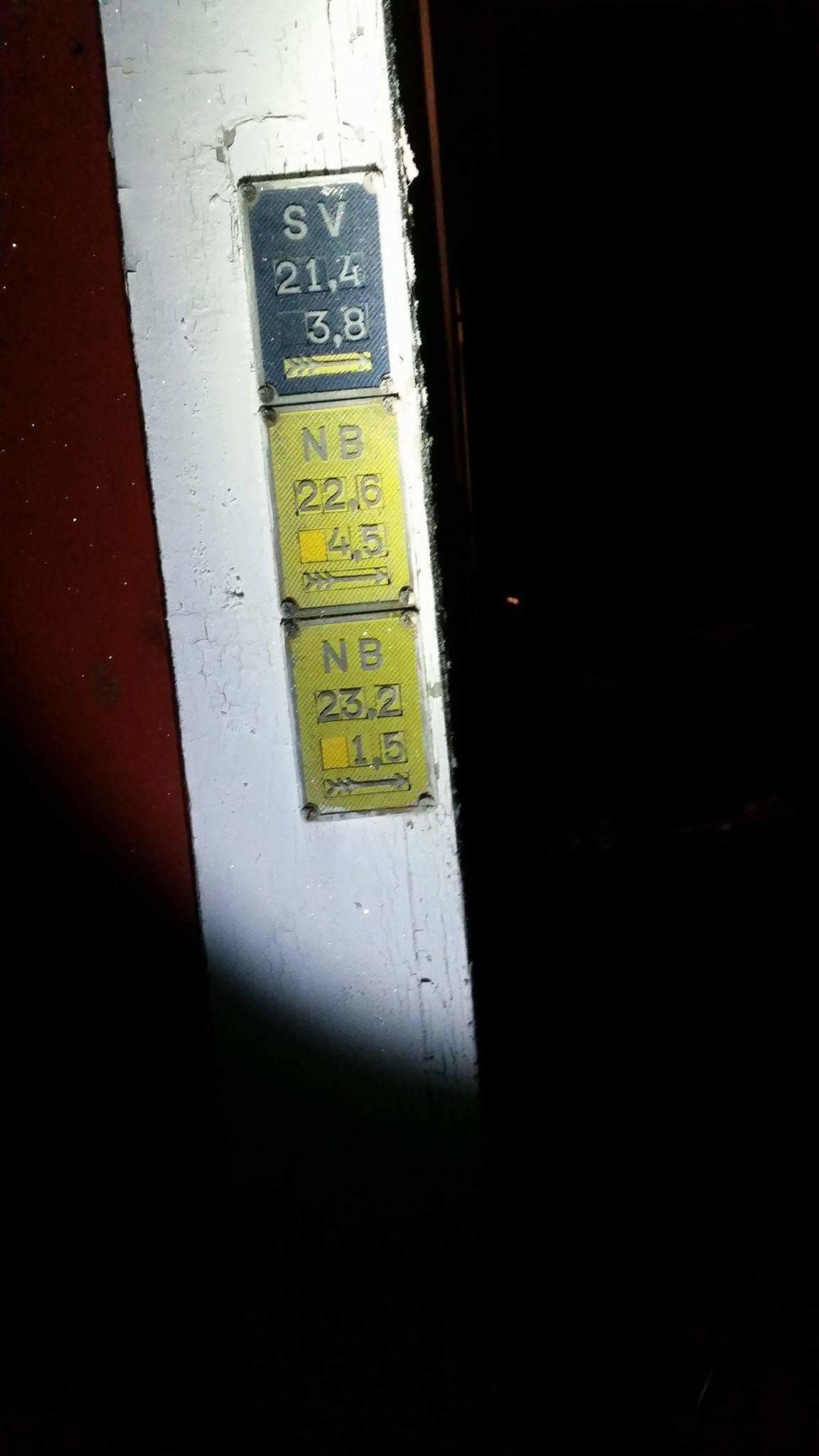

Skyltar med beteckningarna SV och NB och siffror monterade på en husknut, fotograferade i mörker.
dessa skyltar sitter på husknuten och jag undrar nu vad NB står för?
vad jag förstått så står SV för service ventil men har ingen aning över NB
hjälp någon?? :confused:

Står inte N B för nedstigningsbrunn?
Immobil
Nedstigningsbrunn.
Immobil
Är inte SV = spillvatten?
Nedstigningsbrunn NB
Tillsynsbrunn TB
Spolbrunn SB
Avstängningsventil AV
Servisventil SV
Brandpost BP
Spolpost SP
