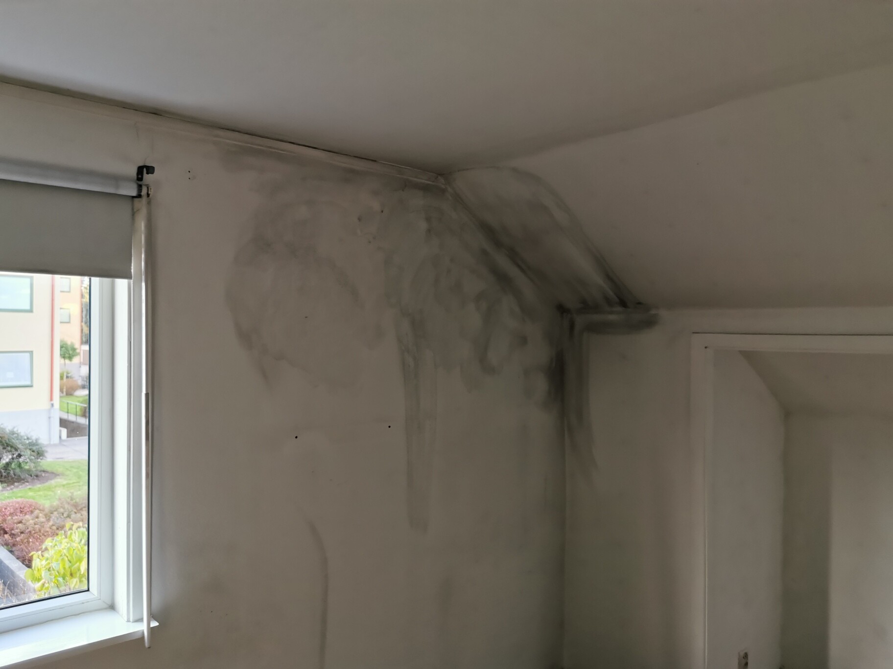

Hej
Vill först skriva att det ser värre ut på bilden än i verkligheten.
Testade målartvätt i ena hörnet men blir bara värre och värre.
Hur löser man detta på bästa tvätt?
Tack på förhand!
  • Fläckig vägg i hörn vid fönster, försök med målartvätt.
Vad är det på väggen, färg, mögel?
Totte_72
Vit färg, ingen mögel. Det har rökts i en fransk balkong precis utanför bild, kanske är sot som löses upp av målartvätten. Men går fan inte att rengöra, bara klabbar runt massa. Det luktar inte rök i lägenheten.
Är det sot så behöver du en bra microtrasa och en hink med varmt vatten. Skölj trasan hela tiden, byt vattnet i hinken många gånger. Torka inåt mot hörnet.
Totte_72
Tack jag ska undersöka detta. Det är säkert en del fett på väggarna också då det bara funnits kolfilterfläkt i lägenhetens kök.
Det är nog lika illa i hela rummet, väggar och tak.
