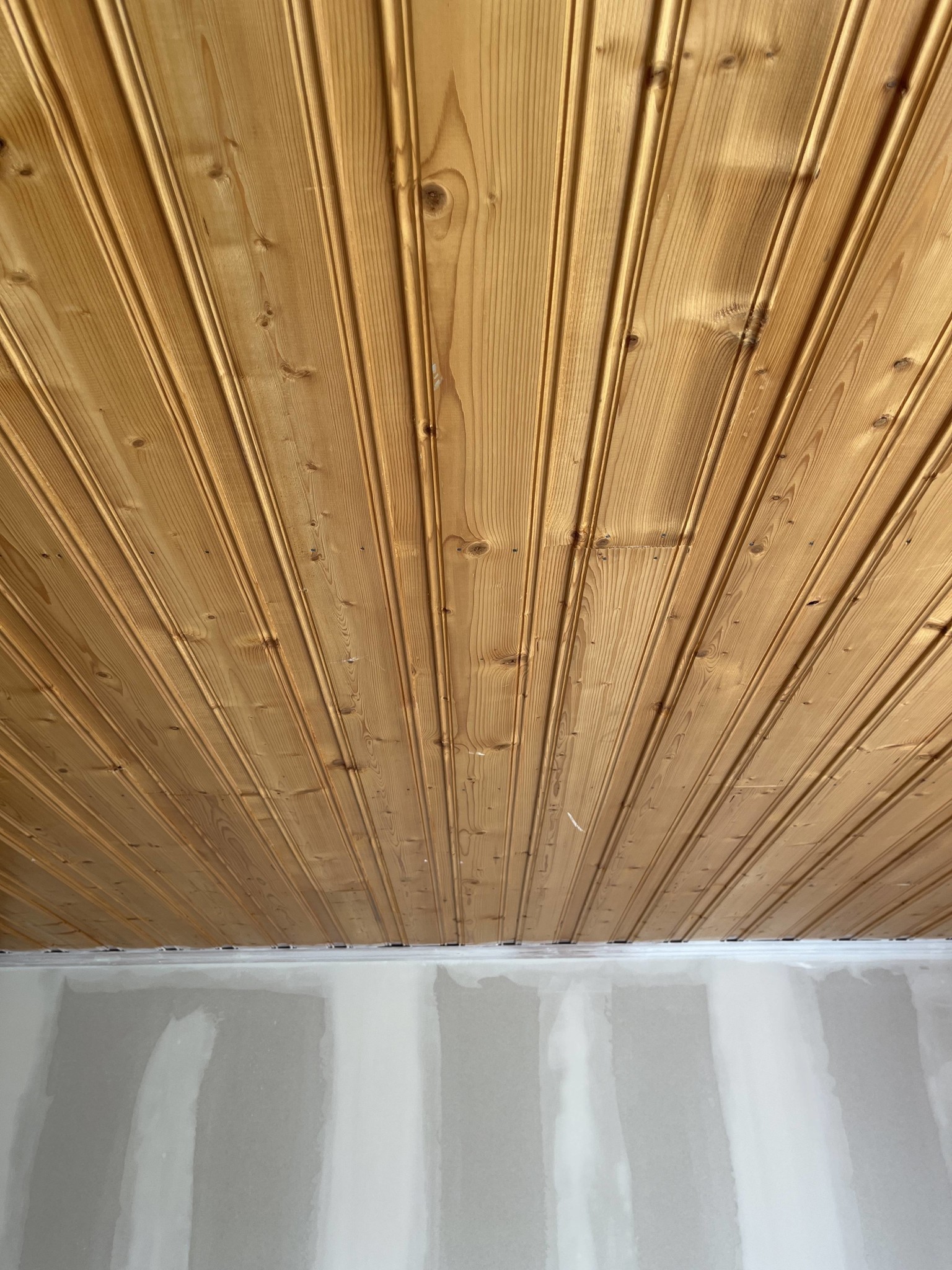

Ska måla taket i gillestugan som är lackat. Då det är pärlspont är det ett orimligt arbete att matta ner ytan med sandpapper. Vad kan man istället göra? Börja med en häftgrund?
  • Lackat pärlsponttak i en gillestuga som ska målas, i behov av en häftgrund för förberedelse.

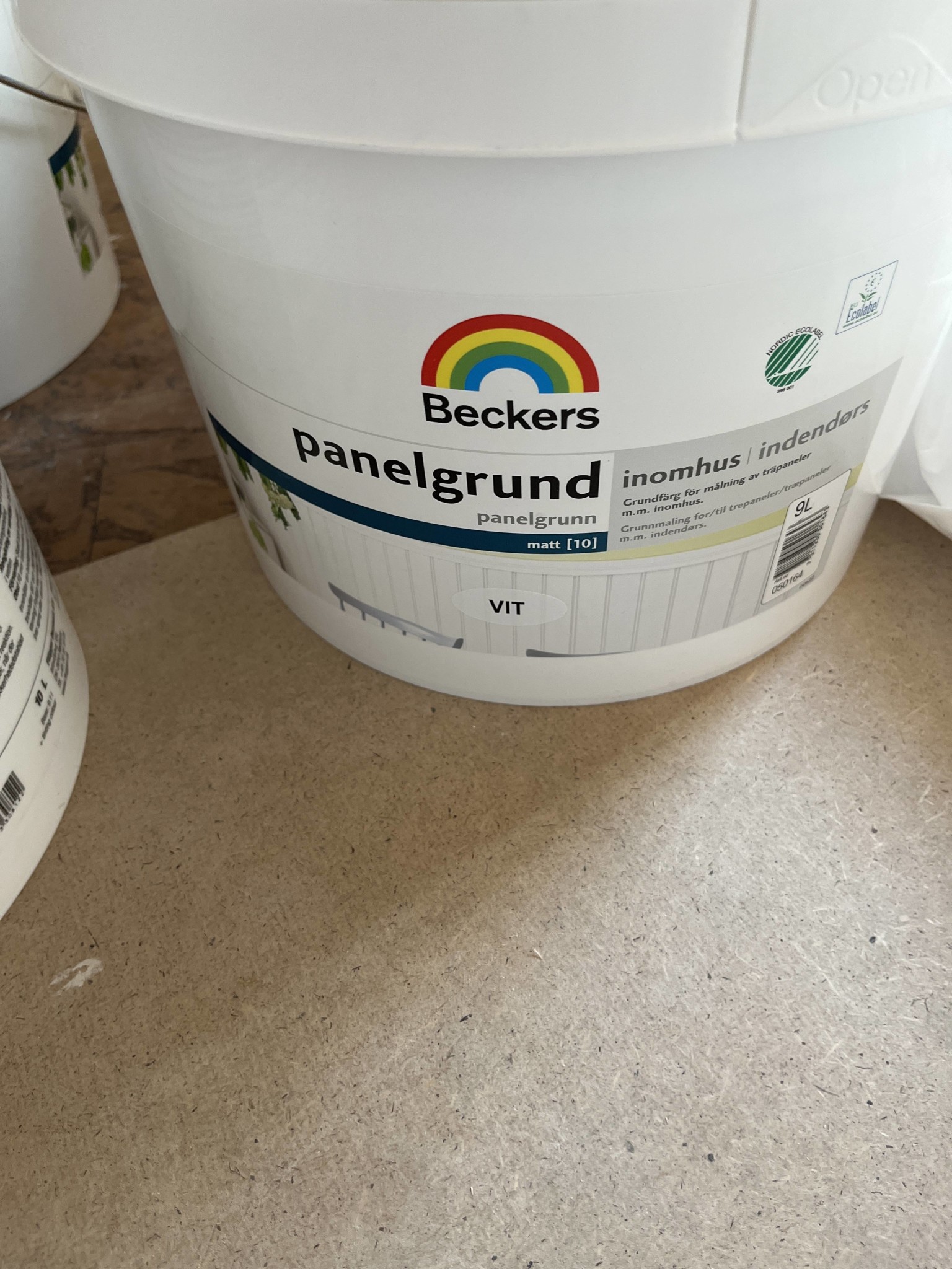

  • Hink med Beckers Panelgrund för inomhusbruk står på ett korkgolv.

Jag skulle börja med en alkydoljebaserad spärrgrund med lacknafta i. Spärrar smuts, elände och kvistar. Och sen vanlig akrylatfärg på det.
Jag använde typ denna när jag målade trätaket:
https://www.byggmax.se/förseglingsfärg
Ingen som har något tips eller är det bara att tvätta och måla?

G Grafström skrev:
Färgen jag har (på bild) spärrar nikotin, kvist m.m. Tänkte mer på vidhäftningen då panelen från -81 är lackad

1981, då kan man gissa att det var en alkydoljelack, en fernissa. Därför föredrar jag just en sådan grundfärg för vidhäftningen.
För det första det är en myt att alkyd el oljefärg spärrar kvistar. Börja med att tvätta med målartvätt så du får bort allt fett o smuts slipning behövs inte måla sen med spärrgrund o snickerifärg använd helst en högtrycksspruta finns att hyra jobbigt att måla för hand
Har tvättat taket idag och provmålat, tror inte det blir något problem med vidhäftningen. Har en Wagner 250 som jag ska spruta taket med, hade inte tänkt att efterdra med pensel
Det blir nog bra utan att efterdra använd gärna en matt snickerifärg inte takfärg

tänker köra 2 varv med Beckers panelgrund, lär duga som färdig färg
