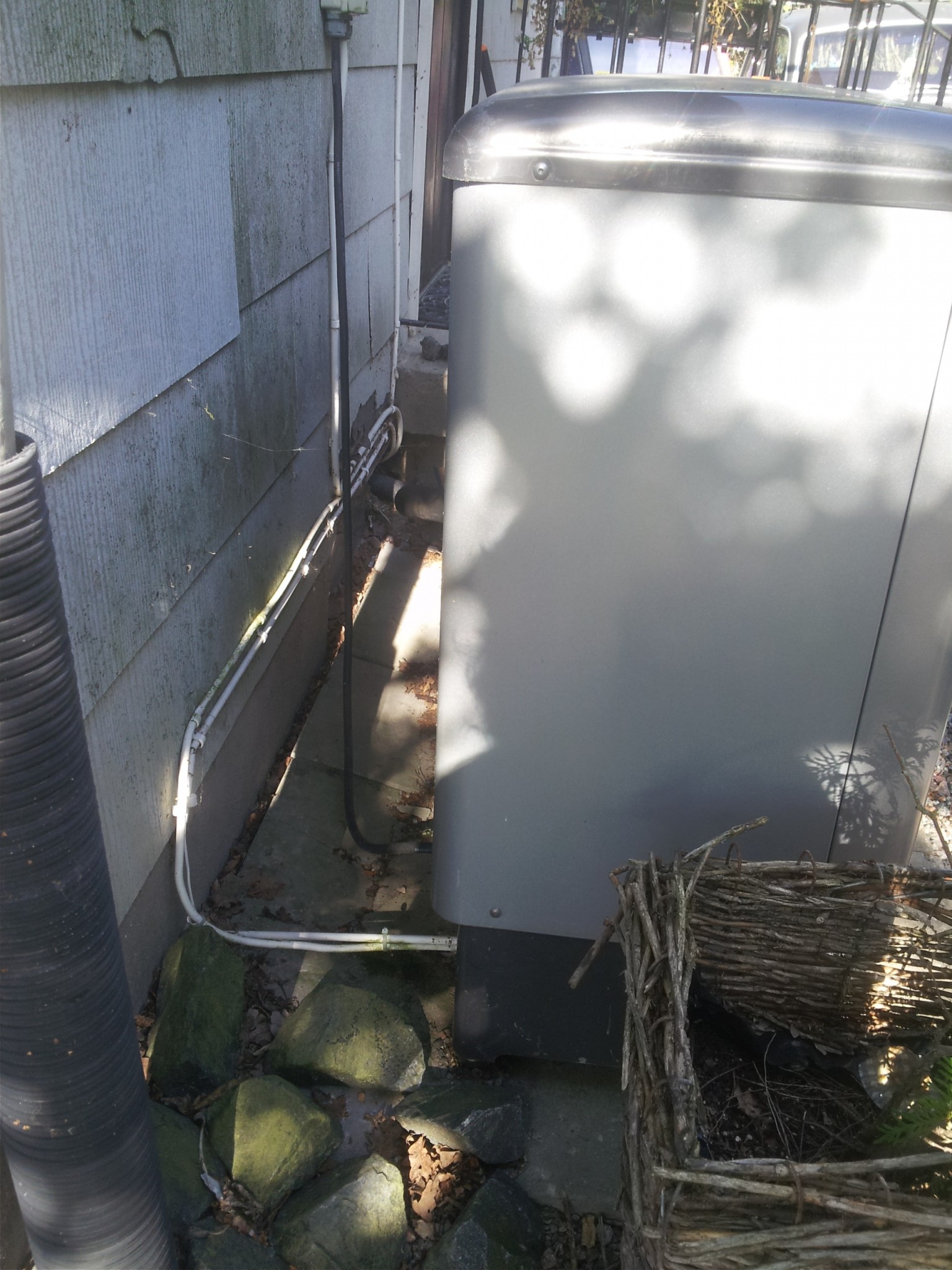

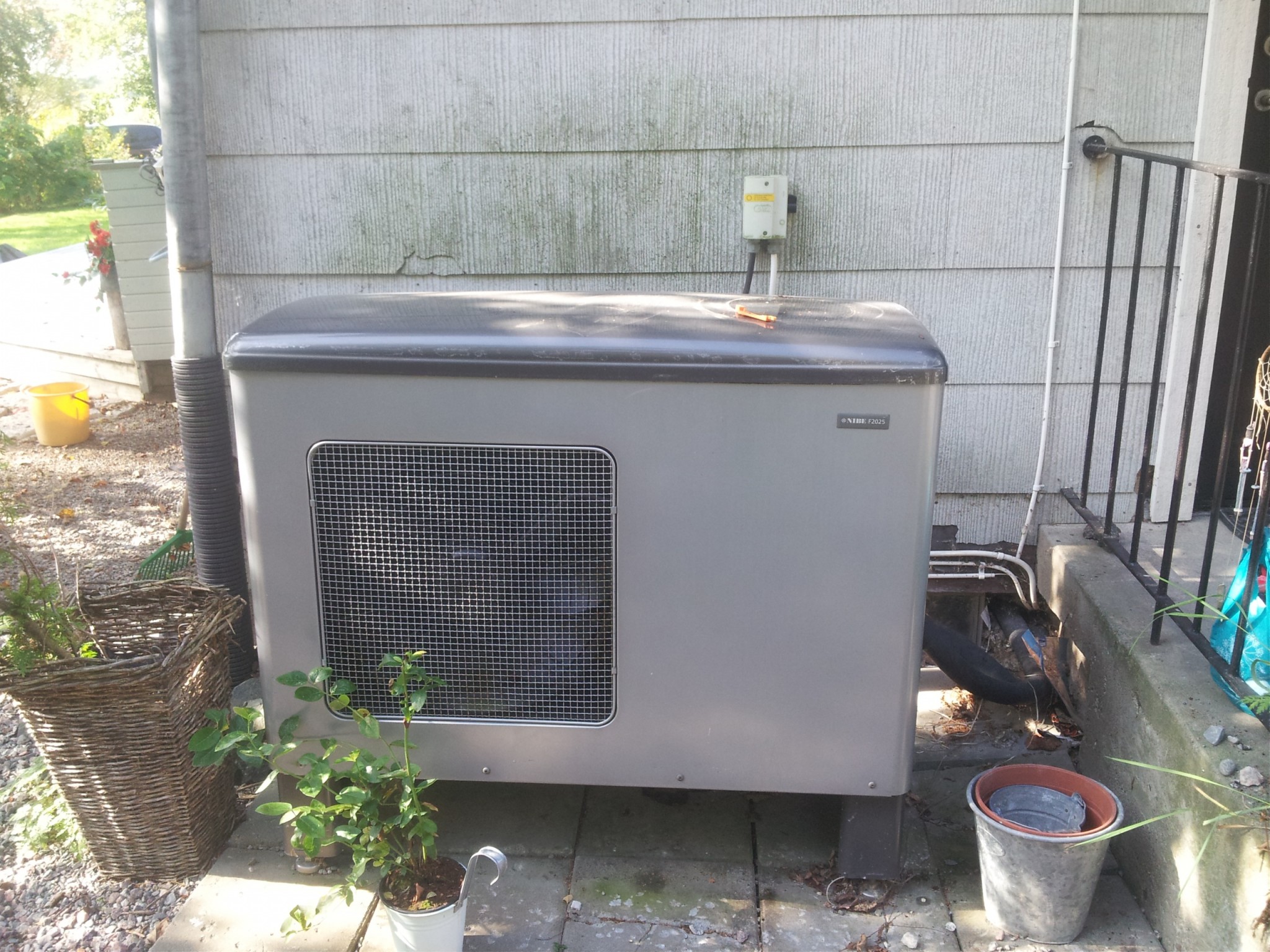

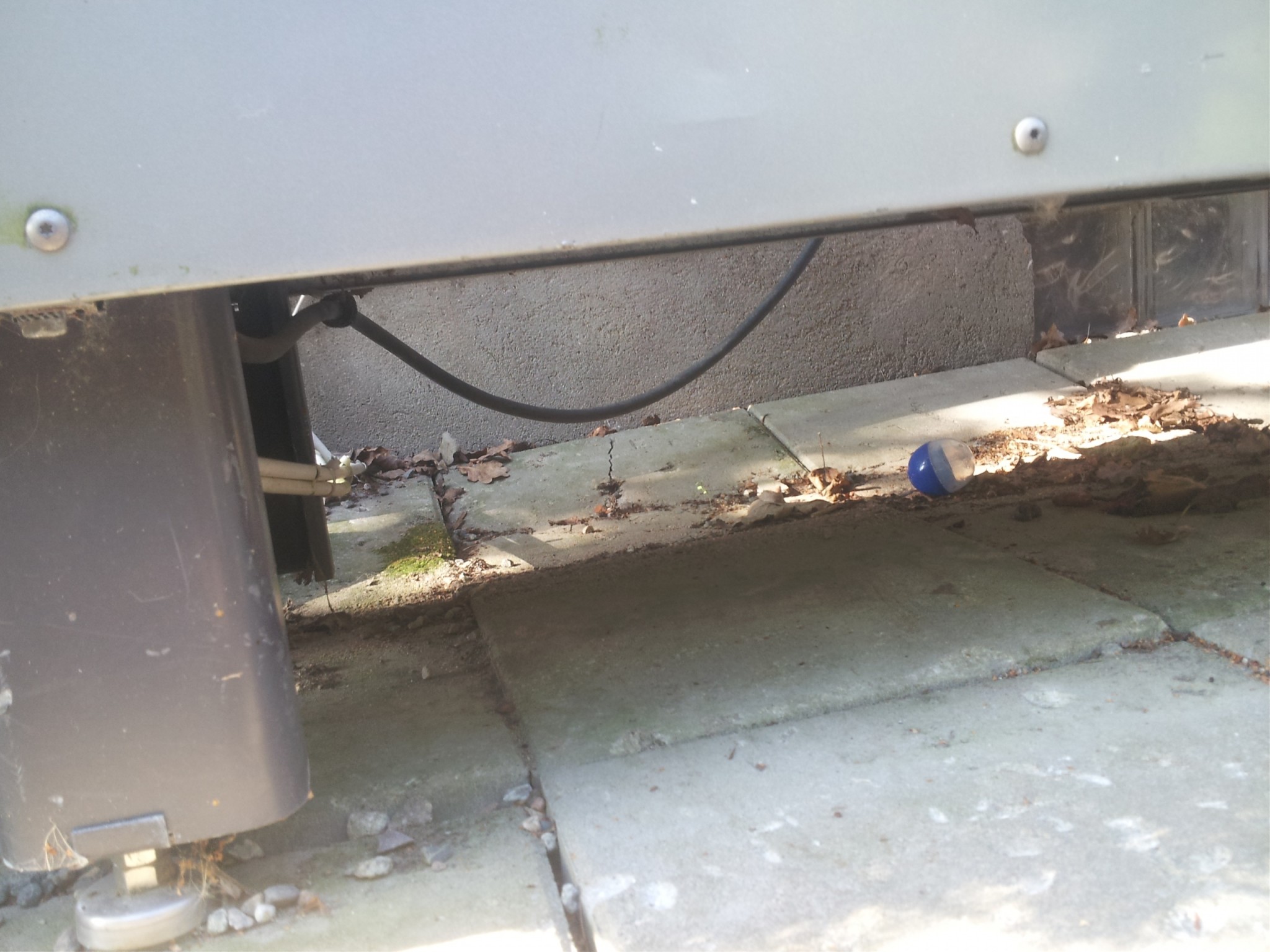

På vintrarna bildas det massiv is av kondensvatten under, bakom o ja, överallt på marken under vår lv-värmepump.
Hur har ni löst det med dränering/avrinning vintertid?
Vi bor i Mälardalen, har haft riktigt kalla vintrar. De som installerade pumpen ställde den bara på vanliga plattor, som genom åren har sjunkit och spruckit. Dessutom lutar det mot huset, så vi behöver verkligen leda bort vattnet från grunden. Vi tänkte försöka lyfta pumpen, gräva ur och gjuta antingen en hel sockel eller få upp den på plintar. Tänkte även byta ben till några smalar som inte bromsar vattnet. Har läst att man kan leda bort kondensvattnet med en isolerad slang med värmeslingor i, men hört både bu o bä om dom. Ska även bygga ett tak över den för att skydda från snöras o regn från taket.

Var rinner vattnet ut? Är det ett hål undertill eller är hela botten perforerad? Om det är möjligt skulle jag samla uppvattnet och leda vattnet i en isolerad slang med värmekabel ner i dagvattnet som du har precis brevid.
Vill gärna se bilder på lösningar som fungerar. Har läst både bu o bä om kondenstrågen o många fall verkar det behövas speciallösningar. Kondenstrågen verkar funka bra söderut i Sverige, där vintrarna är mildare än här hos oss.
Har försökt att leda bort vattnet, men det blir en fruktansvärd isbildning på den plåten. Märkligt, det är många som tycker att LV-värmepump ska vara så smidigt och ekonomiskt, men jag kan definitivt inte hålla med. Vintrarna är en mardröm när elräkningen kommer o isbildningen är lika mycket mardröm.

Hur stor yta är det som det droppar vatten ifrån?
Jag föreslår brantare avrinning och/eller värmekabel på plåten. Det tar ju förståss en del på verkningsgraden med värmekabel men kan ju vara värt det för att slippa iselendet.
Det finns oljetrågsvärmare till bilar som är mer som en platta än en kabel. Det kanske kan vara något om du kan får den att gå på låg effekt.
