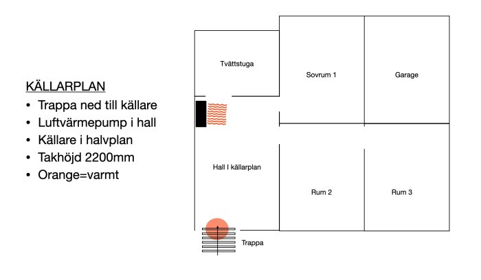

Hej jag har installerat en luftvärmepump i källare som är tänkt att värma delar av källarplanet!
Har satt värmespridningen mot väggen med två dörröppningar, med tanke att värma upp de två närliggande rummen.
Förstår att värmen stiger och söker dig uppåt men förvånad att nästan ingen värme sprids in i intilliggande rum, utan sprider sig via trappan upp till övre planet.
Finns det någon som vet hur jag kan behålla värmen i källarplanet. Skickar med en enkel skiss.
Stort tack på förhand
Mvh
//Eric

Vad är det för ventilation i huset? Var finns tilluften respektive frånluften?
Luften måste både komma in i rummen och ut ur rummen för att värmen ska spridas.
Kall luft sjunker & varm luft stiger.
Larocc

Det är självdrag och fönster utbytta till nya treglas med tilluftsventil! Dvs tätare i källaren än tidigare vilket kanske gör luften mer stillastående? Vad gör man då för att skapa cirkulation?

Om det var kallt i källaren tidigare och pumpen just installerats så tar det lite tid innan väggar och golv hinner värmas upp. Luften blir varm direkt, men luften ska i sin tur sen värma resten. Om dörrarna står öppna borde det inte bli mer än 1-2 graders temperaturskillnad per rum även om luften inte sprids optimalt.

Är dörrarna öppna hela tiden? Har du ställt luftvärmepumpen så den blåser ner mot golvet? Blåser den rakt ut så är det inte mycket värme som stannar eftersom den stiger upp för trappan då. Om den är konstant på så borde i alla fall några av rummen få värme.

Hej Magnus, dörrarna står öppna hela tiden och det borde blivit varmt nu!
Prova att ställa LLVP:s innerdelens vingar att luftströmmen är störst under knähöjd vid trösklarna in mot rummen, dock rum 3 kommer vara svårt att värma tillfredsställande även med öppna dörrar då luften som kommer genom dörröppningen inte har någon rörelseimpuls kvar om luftströmmen inte är helt i linje med innerdelens utblås utan hinder och det enda som driver luftväxlingen med rum 3 är temperaturskillnader mellan golvnivå och taknivå mot rum 2, så var beredd att behöva komplettera med extra värmeelement om det är vägg mot utomhus där.

Hej Daniel, lamellerna står i läge att blåsa rakt fram, dvs nästan längs med taket! Ska prova ställa ned dem mot golvet och se om det blir skillnad.

Hej, toppen jag testar, rum tre har stödvärme via radiator!
Jag kör med vanlig bordsfläkt. Du måste flytta stora mängder luft.
Tänk på att du i taket ska blåsa in i rummet som ska värmas och på golvet ska rummet tömmas.

Är inte riktigt med på skissen, är det hela källaren?
För att hindra luften i trappan så räcker det att sätta upp byggplast för att stoppa luften, men de är förenat med andra bekymmer...

Har du dörr att stänga till trappan eller är den öppen?

kanske värmeflyttare
Flyttar värme mellan olika rum

Om alla dörrarna står helt öppna kan det säkert funka dugligt, stänger du skiter det sig. För att sprida värmen krävs ett rejält luftflöde. En kanalfläkt med kanal mellan rum 1 och 3 kan göra att dörrarna kan stå stängda förutsatt att rejäl luftspalt eller överluftsdon finns. Det kommer nog krävas minst 125mm kanalfläkt och helst 160mm för att inte ljudnivån ska bli outhärdlig.
